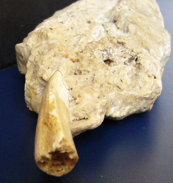

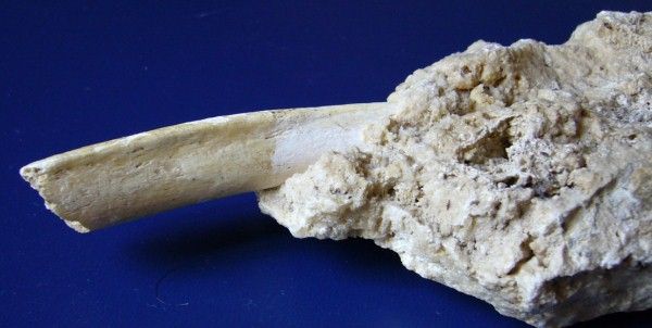

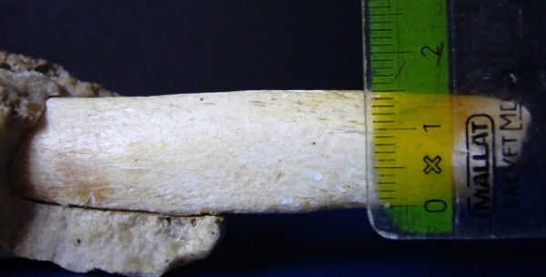

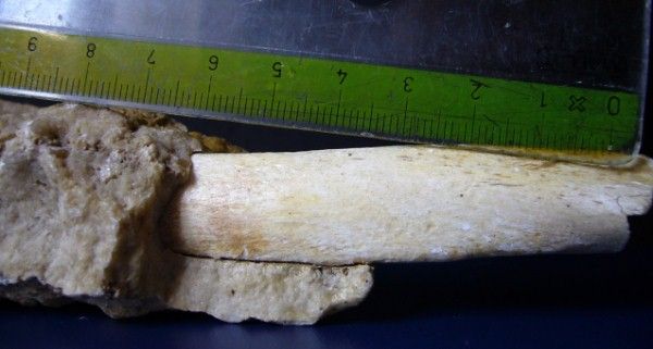

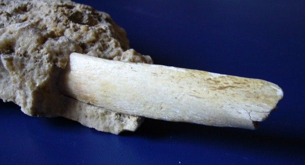

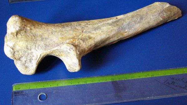

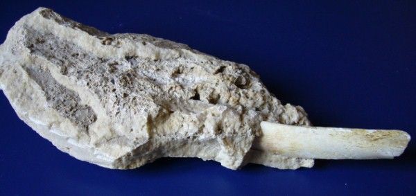

Je souhaite me faire faire un petit piémontais équipé de plaquettes en os d'ours des cavernes.
Parmi les ossement que je possède, un devrait satisfaire au besoin. Il s'agit d'une cote que je n'ai pas encore dégagée totalement de sa gangue de calcaire. Le fait d'avoir été protégé de la sorte devrait permettre de travailler l'os plus facilement que les autres ossements plutôt fossilisés. (l'ours des cavernes à 40000ans).
J'ai donc 2 questions:
Serait-il possible de tailler des plaquettes dans cet os (petites plaquettes type Urbanica) ?
Et y aurait-il parmi vous quelqu'un intéressé pour faire un petit piémontais avec ces plaquettes (tarif, délai... à voir en MP) ?
les photos de l'os en question:
pour un piémontais avec des petites plaquettes à peu prés de ce type ça devrait peut être suffire
Merci
Phil

J'oserais jamais toucher à ça...

Messagepar oufti » 13 Sep 2009 15:35
Ça me semble super fragile, de l'os fossilisé, il a l'air super poreux, ça doit être aussi fragile que du verre...
A mon avis pas réalisable sans le stabiliser avant.

Messagepar Phil » 13 Sep 2009 15:49
oufti a écrit:Ça me semble super fragile, de l'os fossilisé, il a l'air super poreux, ça doit être aussi fragile que du verre...
Ok, dommage !!
J'ai bien un autre os bien plus imposant qui autorise plus de déchets mais il semble dur comme de la pierre.

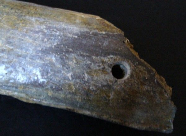

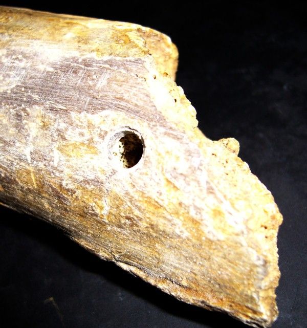

Messagepar Phil » 13 Sep 2009 16:53
fragaria vesca a écrit:Un piémontais avec le manche en ours des cavernes, ça peut être sympa. T'as déjà essayé de percer ou de poncer un petit morceau pour voir ce que ça donne ?
Je viens de faire un essai , ça se perce et ça se ponce , mais je pense qu'il devrait avoir du déchet pour des essais donc un gros os s'impose et celui là n'est pas si fossilisé que je le croyais en fait. Je n'ai pas de machine pour faire les tests qui vont bien.
Une photo du perçage et léger ponçage du gros os.
avec flash et sans:
Si quelqu'un veut tenter le coup pour habiller un piémontais pour ma commande...Si ça ne marche pas ça ne me coutera que le prix d'un colis pour l'envoie de l'os :)

Messagepar oufti » 13 Sep 2009 16:55
Avec le flash tu vois bien que tu n'as qu'une croute très fine de "dur", c'est poreux très très vite.
Re: Os pour piémontais
Messagepar Phil » 13 Sep 2009 16:58
oufti a écrit:Avec le flash tu vois bien que tu n'as qu'une croute très fine de "dur", c'est poreux très très vite.
Oui, tu as certainement raison. bon ben je laisse tomber cette idée, dommage.
