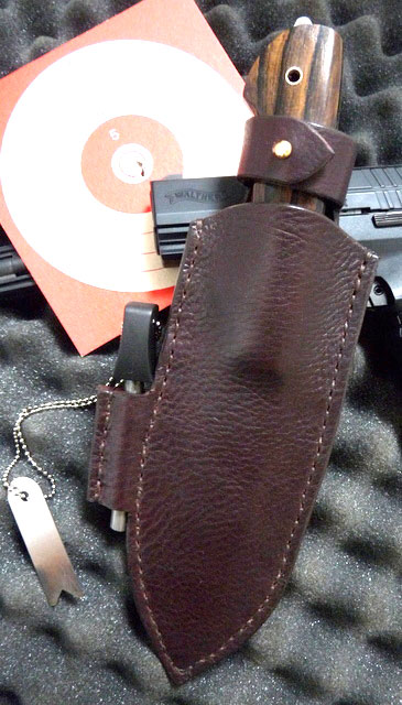

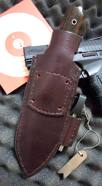

Couteau forgé dans un plat d’acier XC75.
La lame, trempée à l’huile, offre un tranchant de 14 cm.
La poignée longue de 13cm est constituée de deux plaquettes de ziricotte et de deux rivets en laiton.
Le talon de la poignée se termine par une petite excroissance d’acier assimilable à un brise vitre.
J’ai accordé une attention particulière à la réalisation de l’étui....maintien sécurisé de la poignée et gaine permettant l’attache d’une pierre à feu.

Messagepar michelS » 12 Jan 2010 13:33
Joli, mais on ne voit pas grand chose de l'étui..

Messagepar FRED M » 12 Jan 2010 13:41
Peu-être ainsi...

Messagepar michelS » 12 Jan 2010 13:53
Et sur un fond clair ?

Messagepar oufti » 12 Jan 2010 14:01
Re: RESCUE
Messagepar michelS » 12 Jan 2010 14:08
Ah oui, ça aide bien mes vieux yeux...
M'en vais acheter un Labrador moi... :?

Messagepar FRED M » 12 Jan 2010 19:25
Michel, désolé pour tes yeux...
Merci à tous pour vos commentaires.
Oufti...que la lumière soit.

Messagepar AL 1 » 12 Jan 2010 20:00
1) l'est très beau
2)épaisseur de la lame ?
3) dommage de ne pas avoir fait une photo en position horizontale
4) bonne année Fred !

Messagepar kurios » 12 Jan 2010 20:20
Joli couteau et belle histoire (je vois pas bien le rapport avec le couteau mais c'est bien écrit)
Par contre ton étui y'a un truc qui me gène au niveau des coutures...

Messagepar Paulo » 12 Jan 2010 20:24
qu'il ait fait passer les fils par dessus la tranche!

Messagepar cimeterre » 12 Jan 2010 20:27
Très belle lame, superbe finition.
Moins fan de l'excroissance un brin pointue en bout de manche.
