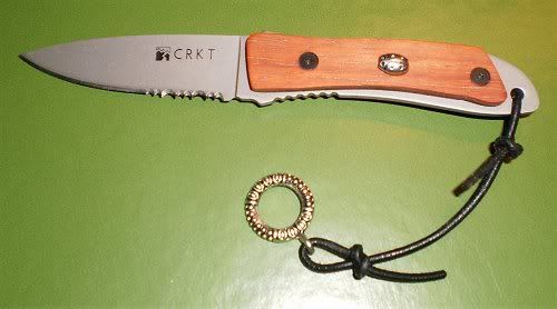

1) Crkt Rollock regarni avec du Wenge:

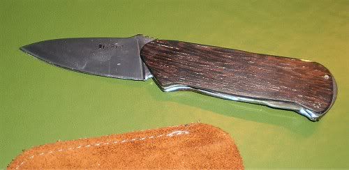

2) Crkt Ryan Plan B

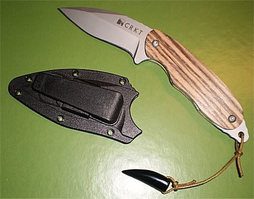

3) Mini Crkt (il doit faire 7cm)

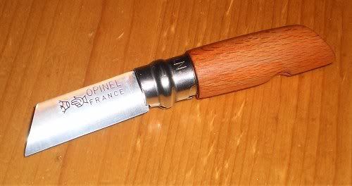

4) Et enfin, après avoir lu le tuto sur le forum, une modif qui devient semble-t-il un classique:

l opinel est marrant...pour les CRKT perso je prefere ne rien dire.. :lol:
Mais je :chin: les essais
la patine, c'est pas bien.….

Le médium est une véritable éponge je donne pas cher de tes réalisations au premier lavage...

tu devrais plutôt coller (et bien presser) tes feuilles de belles essences à l'araldite ou la titebond pour obtenir l'épaisseur que tu veux.
le rollock je l'auais laissé transparent. c'est son intérêt.
le reste se défend.

Tiens, tant qu'on y est, la cire que j'avais mise sur mon Opinel (dernière photo) se barre vite, laissant un fini irrégulier.
Pourtant j'avais viré (en ponçant) le vernis d'origine mais on dirait bien que le bois n'absorbe pas.

Excellente question concernant le produit "miracle" de finition ! Je pense qu'il y a autant de réponses que de membres du forum (voir plus car je suis sûre que certains ont deux ou trois produits "miracle"… comme moi !).
Bref, personnellement aprés un ponçage trés fin de mon manche au grain 400 au final, je le passe sur une première bande de polissage avec une pâte abrasive noire et ensuite sur une seconde avec une autre pâte abrasive plus fine (celle que j'utilise est bleue). Là tu obtiens une belle finition notamment sur des bois trés durs comme l'ébène par exemple. Une fois que cela est terminé je passe en fonction de mes humeurs ou de l'huile danoise que j'utilise pour le tournage sur bois (tu peux trouver cela dans différents magasins spécialisés sur le travail du bois, perso je l'achète à la Maison du Tournage où tu peux d'ailleurs commander le catalogue) ou parfois je passe tout simplement de l'huile d'amande douce achetée en pharmacie. J'applique aussi l'huile d'amande douce sur mes damas. Je laisse agir quelques minutes et ensuite je passe un chiffon doux avec Amour (c'est important !).
