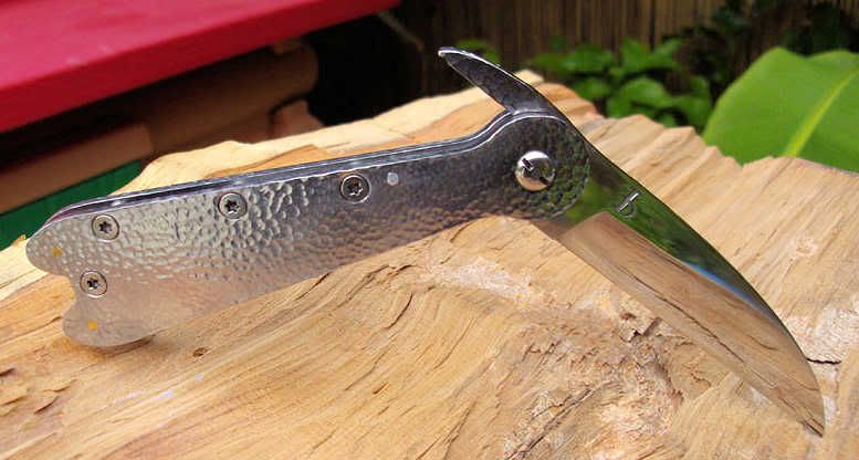

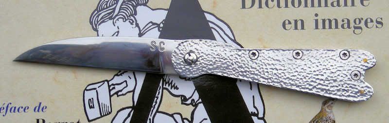

Mon couteau d'été est déjà arrivé. :D

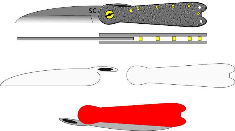

Dessiné par mes soins et fabriqué (et amélioré) par Thierry Drozière (couteautrefle), il répondait à un cahier des charges précis : il devait être facile d'entretien donc intégralement en inox.
Ainsi, il peut passer sous un robinet après une grillade estivale, sans difficulté, ou tremper dans une rivière.

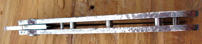

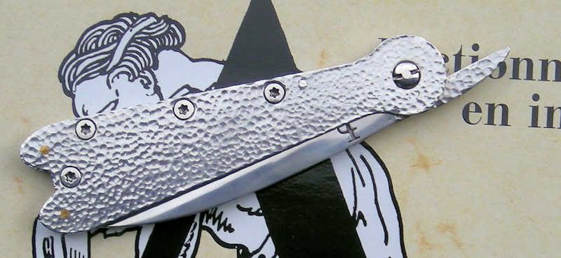

Exit donc les plaquettes envisagées : de simples platines de 3 mm en acier (billé), le rendent"plat" (par rapport à mes autres projets de cette taille), et facile d'entretien.

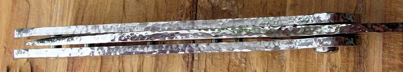

Thierry a eu la bonne idée de mettre un petit coup de "billes" sur les dos et la lentille.
Son nom est le "Toutinox" ; c'est ainsi que Thierry l'a baptisé (son nom de code étant plus compliqué).

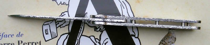

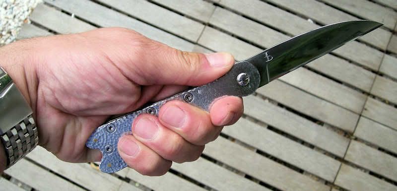

Entièrement démontable, c'est un solide 2 clous piémontais de 14 cm fermé (avec la lentille), et 21 cm ouvert.
Sa lame wharncliff de 3 mm a une émouture droite et un tranchant redoutable de 9 cm.

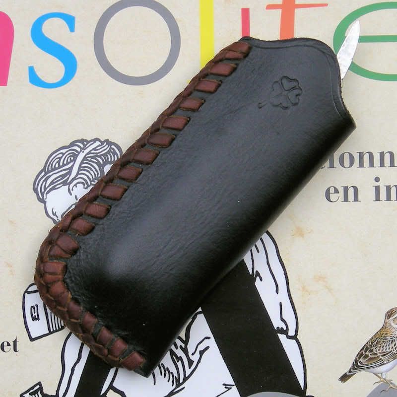

L'étui (de poche ou de sac) a été imaginé et réalisé par Thierry.
Il accuse 153 grammes sur la balance.

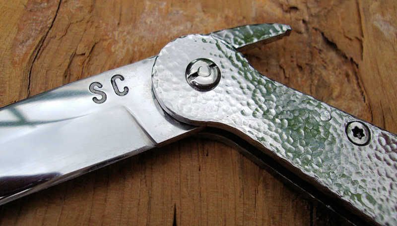

2 petites incrustations de cuivre viennent donner une légère touche dorée au cul du manche.
Le dessin :

L'idée pratique et la réalisation sont bien sympa, mais sinon comment dire... j'aime pas :D
gandilflegras
Messages: 250
Inscrit le: 25 Juil 2009 01:08
Re: Le Toutinox …
Messagepar Tigre Blanc » 17 Juin 2010 20:27
Un travail bien réalisé… Maintenant on aime...Ou pas trop.………..Ou pas du tout :P
Re: Le Toutinox …
Messagepar Paulo » 17 Juin 2010 20:27
Tu as le mérite de dessiner des couteaux originaux. Mais y'a rien à faire j'ai du mal à trouver ça beau.
Mais sinon la réalisation est com d'hab : très bien faite!
Paulo
Messages: 2444
Inscrit le: 15 Nov 2008 21:27
Localisation: Chasseigne
Re: Le Toutinox …
Messagepar kurios » 17 Juin 2010 20:30
Intéressant et bien réalisé, perso j'accroche pas trop à la forme du manche, mais c'est tout à fait subjectif.
Par contre si je puis me permettre le cuivre n'est pas inoxydable et à même tendance à virer assez vite au ver de gris, et le nettoyage des entretoises sans démontage ça va pas être simple. ;)

Je ne m'attends pas du tout :) à ce que ce couteau reçoive un accueil favorable de la majorité, et je peux bien le comprendre.
Il est à contre-courant de ce qui se fait dans le goût (ou le mauvais goût diront certains :twisted: ) d'une majorité.
Mais il a été pensé dans un but spécifique … et moi je l'aime beaucoup car il ne ressemble à rien de connu (certains penseront sans doute qu'il ne ressemble à rien :P ).
La réalisation est comme toujours remarquable … et il est mieux en vrai qu'en photo :wink:

Bon je vais passer sur l'esthétique :) juste une remarque en passant, ya pas mal de vis sur le manche (plus la butée pour la lentille) et pas une pour empêcher que le tranchant ne vienne au contact des entretoises .. c'est un peu :ballot: non ?

Il y a bien une sorte de stop pin mais on dirait que le tranchant vient buter dessus...
Quand au couteau, je dirais qu'a force de faire le contraire de toutes les règles du design, tu trouves ton style :wink:

Messagepar couteau trfle » 17 Juin 2010 21:44
Hello à tous,
Une petite précision supplémentaire, les 2 pions arrière sont en laiton et non en cuivre, et pour la butée de lame en position fermée ou ouverte elle est en alu aéronautique, suffisamment dure pour encaisser les efforts du à la coupe et assez tendre pour ne pas abimer le tranchant une fois la lame fermée.
