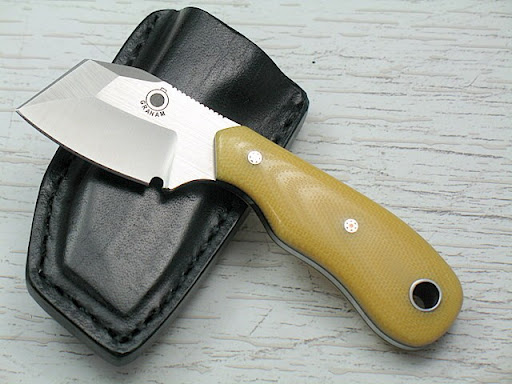

Messagepar christophe » 23 Jan 2011 20:07
je suis chaud en ce moment ! :D
je me suis attaqué a une sorte de mini hachoir, en sandwich xc100/xc10 forgé, trempe sélective.
toujours un peu d'inspiration des razel de Graham, l'avant est affûté.
c'est assez fin sur le fil, c'est pas fait pour taper… l'affûtage est convexe, la lame est passé au perchlo.
le manche est en aloha, c'est très agréable a travailler, et monté avec deux tubes alu (j'ai fais attention sur celui-la…).
passe lacet comme sur le neck, j'ai un peu modifié l'intérieur pour que ça soit plus facile a mettre.
il mesure 13 cm.
voila, voila… :wink:

Messagepar christophe » 23 Jan 2011 20:08
et deux photos plus grosses :

Messagepar Jonathan P. » 23 Jan 2011 21:19
Bizarre comme forme, ou alors pour utiliser un peu comme un kiridashi? Coupe précises, cuir, etc. Avec fonction "racloir" en prime?
Le travail est super, je trouve, mais la forme me laisse un peu perplexe quant à l'aspect pratique. (J'aurais plutôt laissé la pointe en la faisant descendre en sheepfoot, mais bon, évidemment, on n'est plus dans le même concept...)
Joli travail en tout cas.

Messagepar AL 1 » 23 Jan 2011 21:43
c'est tres original et réussi,mais le fait d'avoir 2 côtés tranchants ,c'est pas dangereux ?

Messagepar mako » 23 Jan 2011 21:46
Surprenant, masi joli travail. Bonne idée pour le passe-lacet.
Le double tranchant me laisse un peu interrogatif sur l'utilisation. Le même avec seul tranchant en profil sheepfoot …

Messagepar christophe » 24 Jan 2011 08:53
ça permet surtout deux prises en main vraiment différente, et plus de versatilité avec un petit couteau :
une prise en main classique avec le tranchant parallèle au manche,
et une prise en main "marteau" avec le tranchant perpendiculaire au manche vers le bas pour des travaux plus appuyés.
bon, et puis surtout, je voulais essayer l'avant tranchant sur une bonne hauteur, ça me faisait fantasmer depuis que j'avais vu ça : :D
après, oui, j'aurais pu faire un sheepfoot, mais c'était plus aussi fun ! :wink:

Messagepar pwet » 24 Jan 2011 11:14
moi j'aime bien ton truc.
j'adore les razels depuis que j'ai utilisé le CRKT pour des travaux de renovation d'un appart. on trouve pleins d'usages a ce tranchant devant.
merci

Messagepar cardoso5fr » 24 Jan 2011 11:19
Sans même que tu l'indiques c'est bien dans l'esprit des razel. Sympa le résultat. J'aime assez.

Messagepar jer » 24 Jan 2011 12:43
moi je le trouve sympa cet outil et j'aime bien la finition post-apocalyptique
