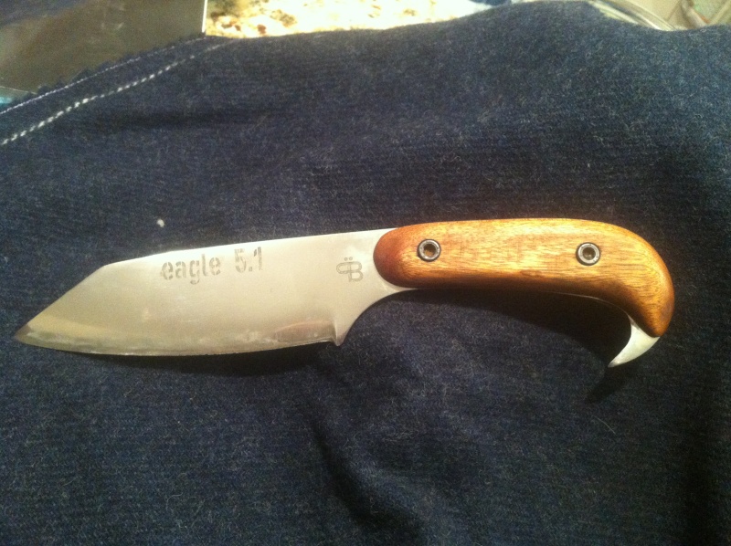

voici mes deux nouveaux que j'ai réalise avec les conseils que vous m'avaient donné sur le neck
alors dans l'ordre le 2eme que j'ai faits pour mon père (il en et fou) le EAGLE
en XC75
les plaquettes sont en acajou

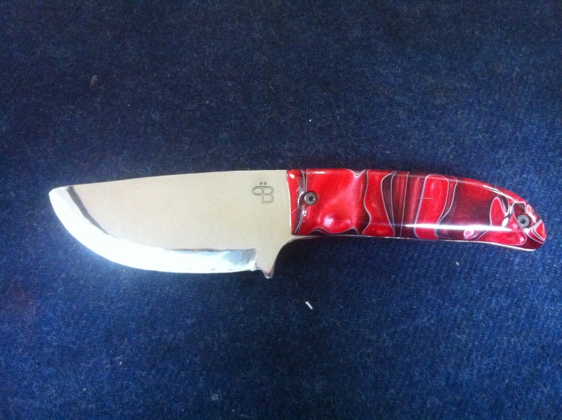

et le 3eme
toujours en XC75
les plaquettes sont en acrylique
voila je pense mettre améliorer depuis mon petit neck ? a vous de me le dire !

Messagepar manda » 26 Jan 2013 22:21
Le premier est sympa mais j'aime pas trop la pique au cul. Ça sert à quoi ?
Le marquage a une signification ?
Messages: 21472
Re: mon 2eme et 3eme
Messagepar Pierreb06 » 26 Jan 2013 22:28
oui le marquage c'est mes initiales stylisé .
le pique au cul représente un aigle vu sous le bon angle et a aussi une utilité pour la prise en main qui est super agréable !

Messagepar seblepanda » 26 Jan 2013 22:38
les émoutures sont beaucoup trop basses
seblepanda
Prim' holstein
Messages: 13165
Inscrit le: 20 Sep 2010 15:39
Localisation: Rouen
Messagepar Pierreb06 » 26 Jan 2013 22:43
oui tu a raison je n'avais pas remarquer

Il semble, notamment sur ton troisième, que les plaquettes ne sont pas parfaitement ajustées sur la plate semelle. Comment travailles-tu ? Perso je monte les plaquettes sur la plate semelle et ensuite je vais travailler l'ensemble pour avoir un bon ajustage.
Il semble aussi que tes visses sont de travers (c'est la photo qui fait cela ?). Pareil, il faut être très méticuleux au moment des perçages.
En tout cas tu as déjà de très bonnes bases pour faire rapidement de beaux couteaux !

Messagepar Pierreb06 » 27 Jan 2013 13:02
Totem2h a écrit:Il semble, notamment sur ton troisième, que les plaquettes ne sont pas parfaitement ajustées sur la plate semelle. Comment travailles-tu ? Perso je monte les plaquettes sur la plate semelle et ensuite je vais travailler l'ensemble pour avoir un bon ajustage.
Merci pour tai commentaire pour l'ajustement je fais comme toi mais au moment tu polissage ji suis aller un peut trop fort avec le papier de verre
Totem2h a écrit:Il semble aussi que tes visses sont de travers (c'est la photo qui fait cela ?). Pareil, il faut être très méticuleux au moment des perçages.
Non elle sont bien droite :D
