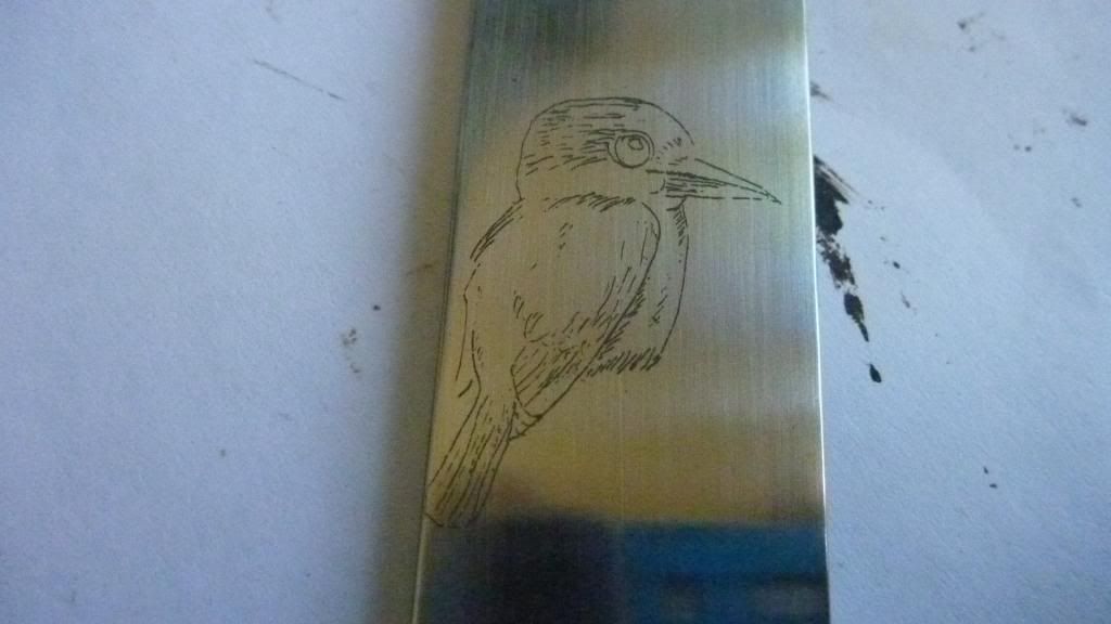

Bonjour,

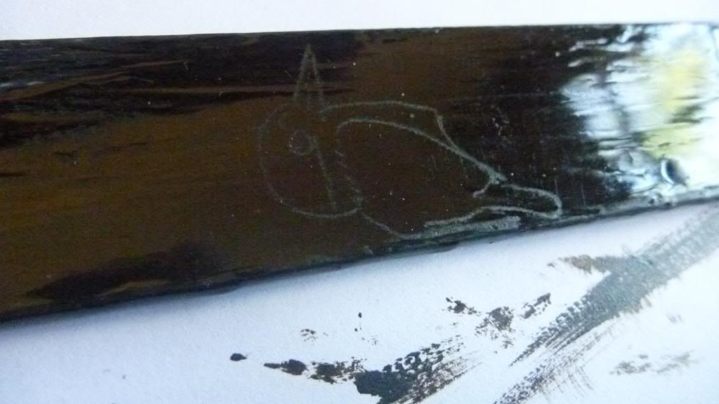

Je viens de finir ce petit en 12 avec une gravure en plusieurs étapes.

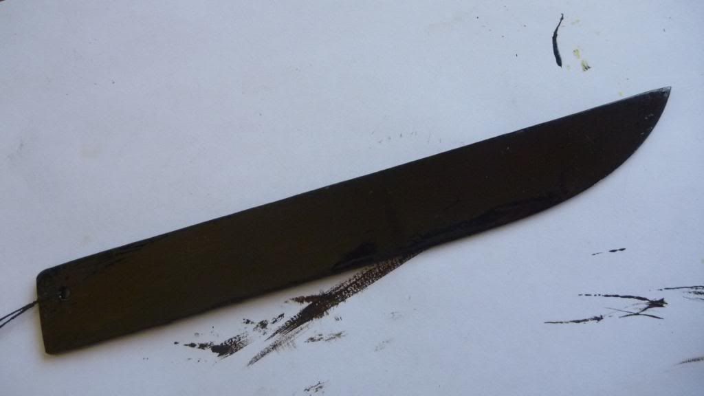

La lame est d'abord peinte a la peinture au goudron

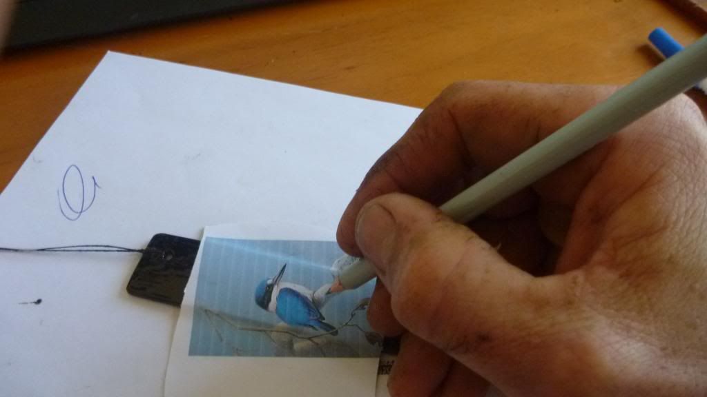

Ensuite je dessine les ligne principales.
Cela laisse une image sur la peinture.

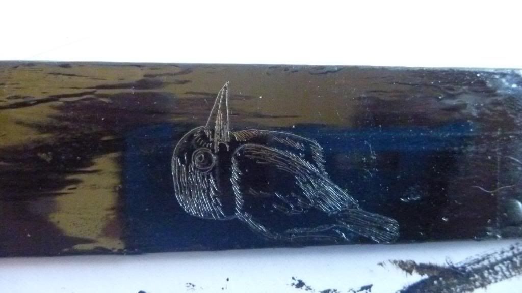

Le dessin est ensuite graté avec une aiguille puis le coutau est plongé dans un bain d'acide.
Ce qui donne ça.

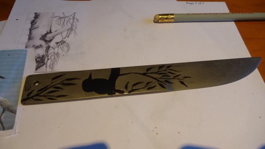

Puis je peins les branches et finis les details a l'aiguille. Je repasse sur l'oiseau pour le proteger.
Le tout retourne dans l'acide une fois de plus. Cela fait, je repeins quelques branches et replonge le tout une derniere fois.

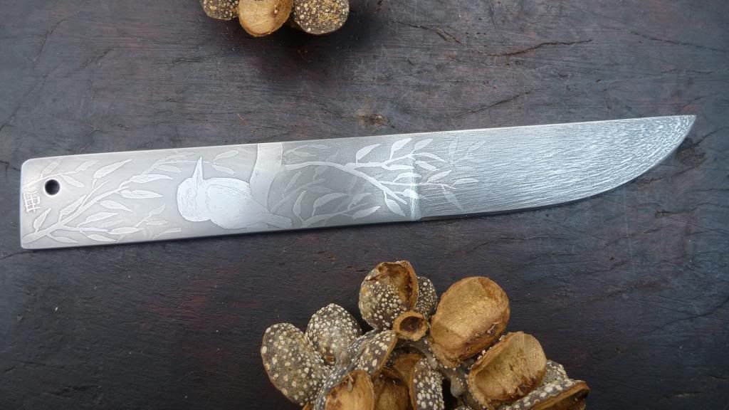

Une fois nettoyé et poli, cela donne ça.
Vos commentaires sont toujours les bienvenus.

Tu utilise quel acide?
Messages: 24761
Re: King Fisher
Messagepar gaston » 19 Sep 2013 10:17
Merci bien pour vos commentaires encourageants.
G-M: pour les aciers inox j'utilise une solution assez faible de perchlorure de fer.

Messagepar nwar » 19 Sep 2013 10:18
merci beaucoup pour ces explications.…
peux-tu nous donner une notion de temps de plonge ou c'est top secret ?

Merci pour les détails de la gravure. Le couteau c'est quoi comme acier ?
C'est du 12c27. Pour moi c'est le printemps qui arrive. Ahah.

nwar a écrit:merci beaucoup pour ces explications.…
Faut compter environ 20 minutes sauf le dernier qui est de 5 minutes.

Messagepar G-M » 19 Sep 2013 10:37
gaston a écrit:G-M: pour les aciers inox j'utilise une solution assez faible de perchlorure de fer.
Ça n'est pas la première fois que je vois ça. Comme si une concentration supérieure n'étais pas synonyme de plus de "mordant".
Peut-être que chimiquement il y a une logique?
En tout cas je le note.
