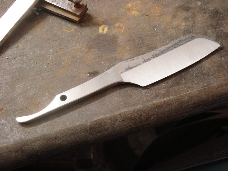

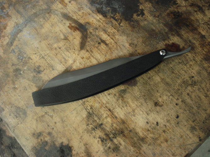

C'est un truc fait en même temps qu'un autre wip, j'avais déjà la lame de détouré et de percée.

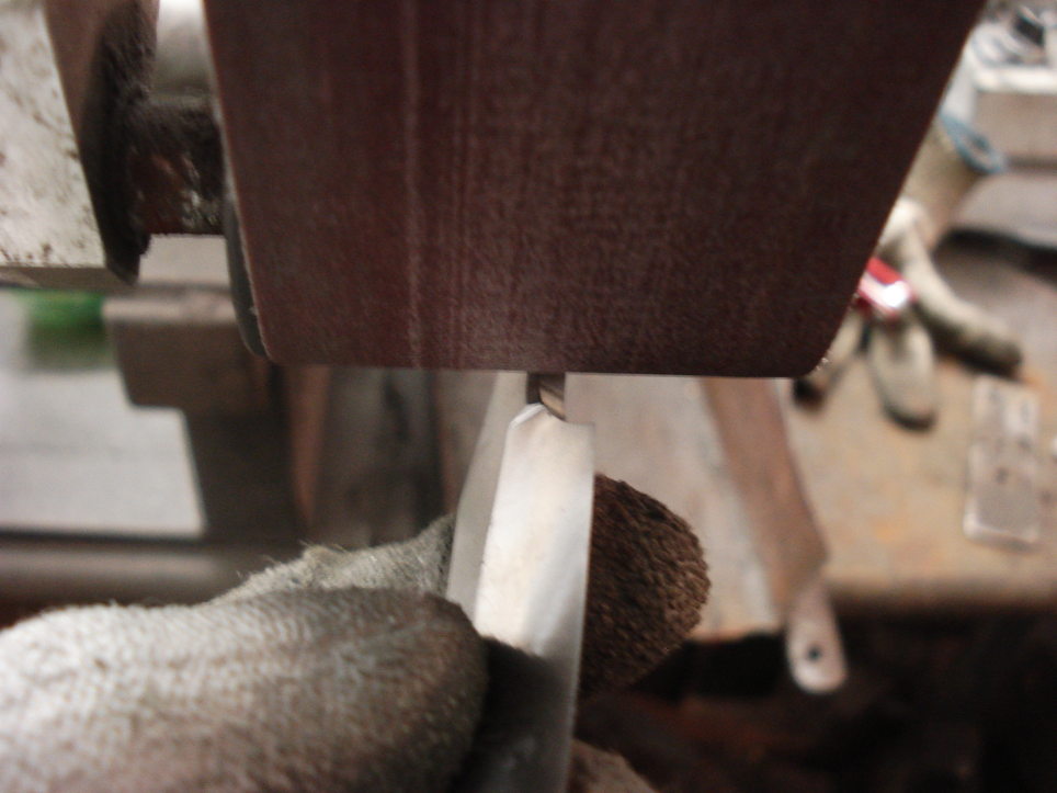

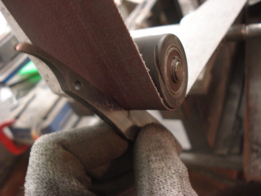

attaque de l'émouture à la bande 60 sur le plat
On centre

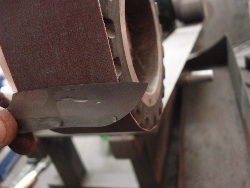

On attaque l'émouture creuse à la roue de 100
Toujours centré.

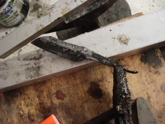

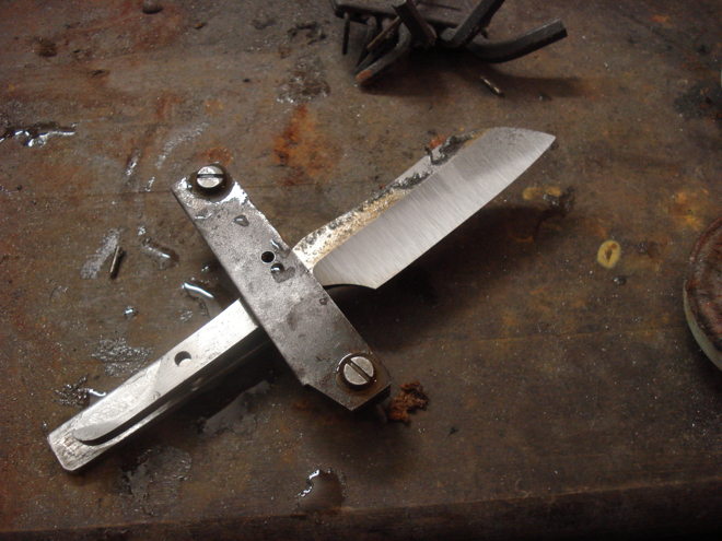

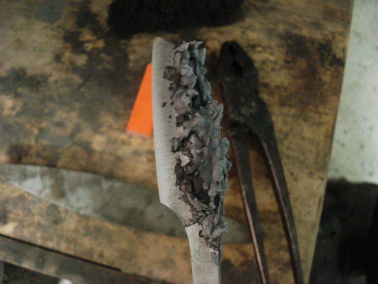

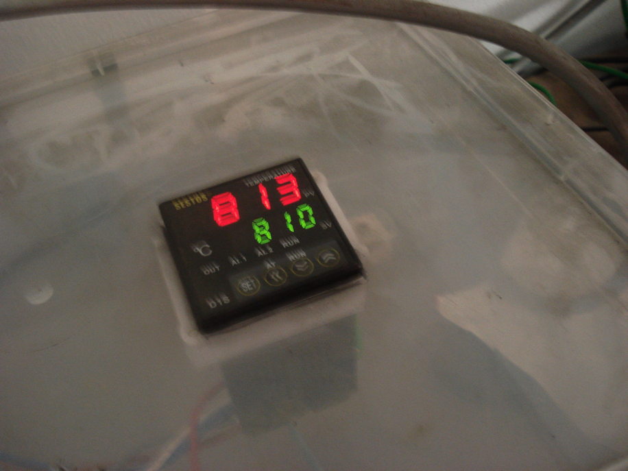

Masque réfractaire chauffé au flambart pour le durcir.
On cuit un ptit coup pour la trempe à l'huile. Aprés les normalisations d'usage.
C'est cuit

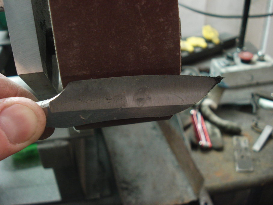

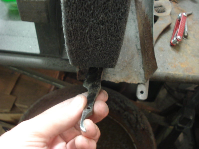

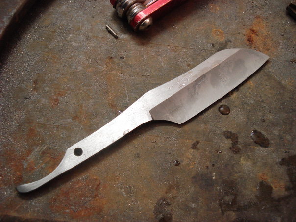

On nettoie l'émouture à la bande 240
C'est propre et rectifié

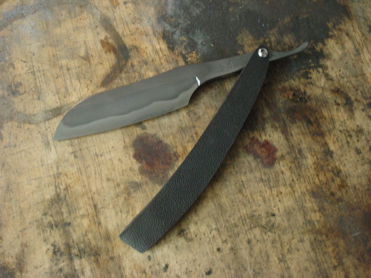

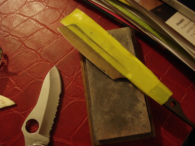

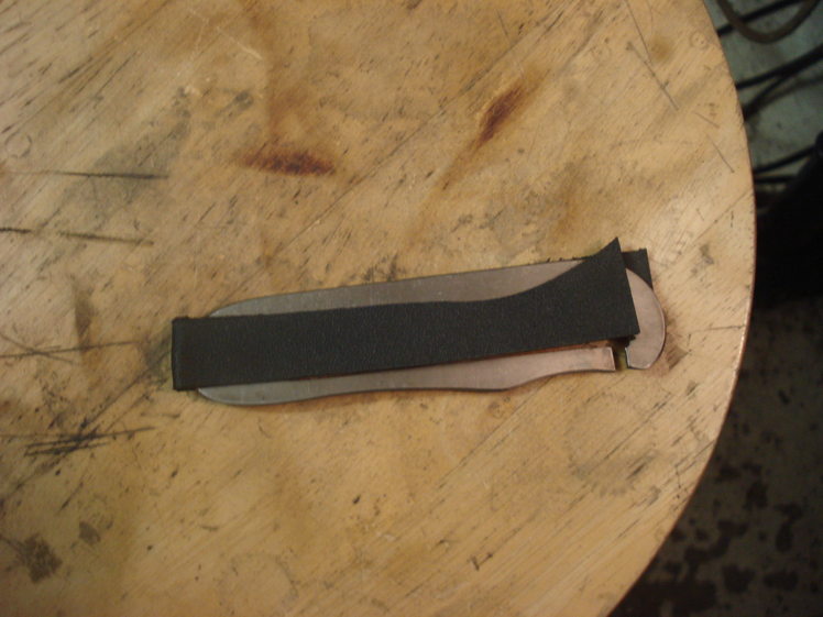

Deux couches de scotch pour sortir le fil sur l'arkansas soft (aprés double revenu à 175°c
Le fil est sorti

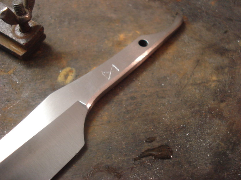

Un coup de scotch brit 280 pour satiner les flancs
C'est marqué

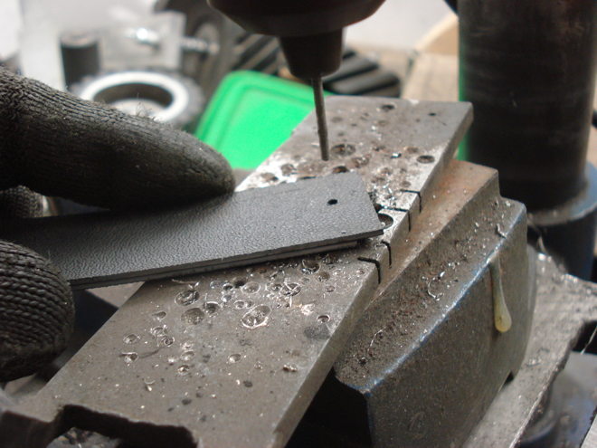

La chasse de luxe en véritable plastique mou thermoformable pour aller vite. ABS, un coup de décapeur et zou on plie sur un bout de titane qui traine.
On perce
un coup de marqueur
Mise en forme au back et à la scie à ruban

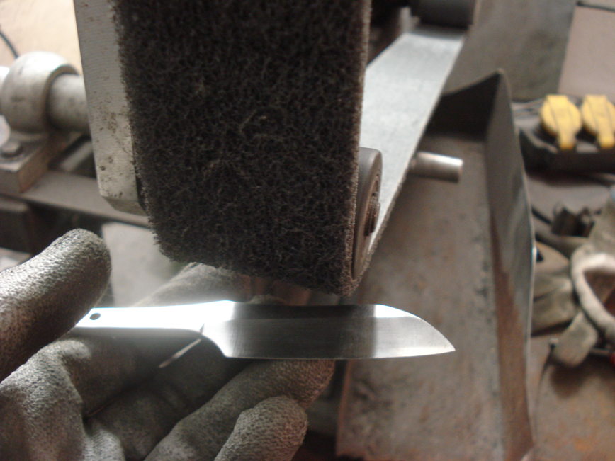

On nettoie en dessous à la bande 240
Scoth brit pour satiner
Satiné

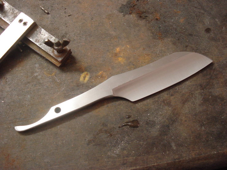

On fini l'émouture à la roue de 240
C'est clean
Biseau de la soie
Biseauté

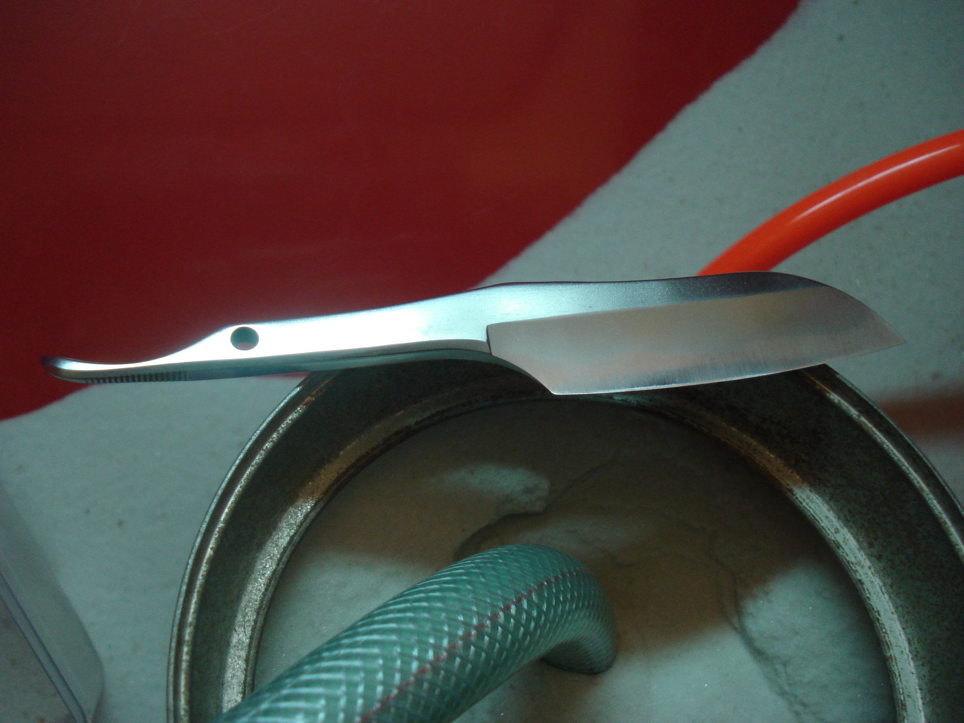

Un ptit tour par la cabine de sablage et les microbilles de verre 100-200 micron

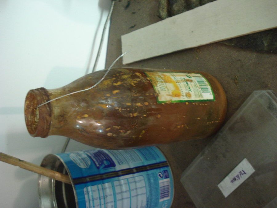

Toujours mon flacon de perchlo
Sortie du perchlo aprés laine d'acier
Dans sa splendide chasse en peau de zob de droïde mutant.
J'ai des photos non chargées, du passages sur les cailloux. mais rasage ce matin et cela le fait trés trés bien :D

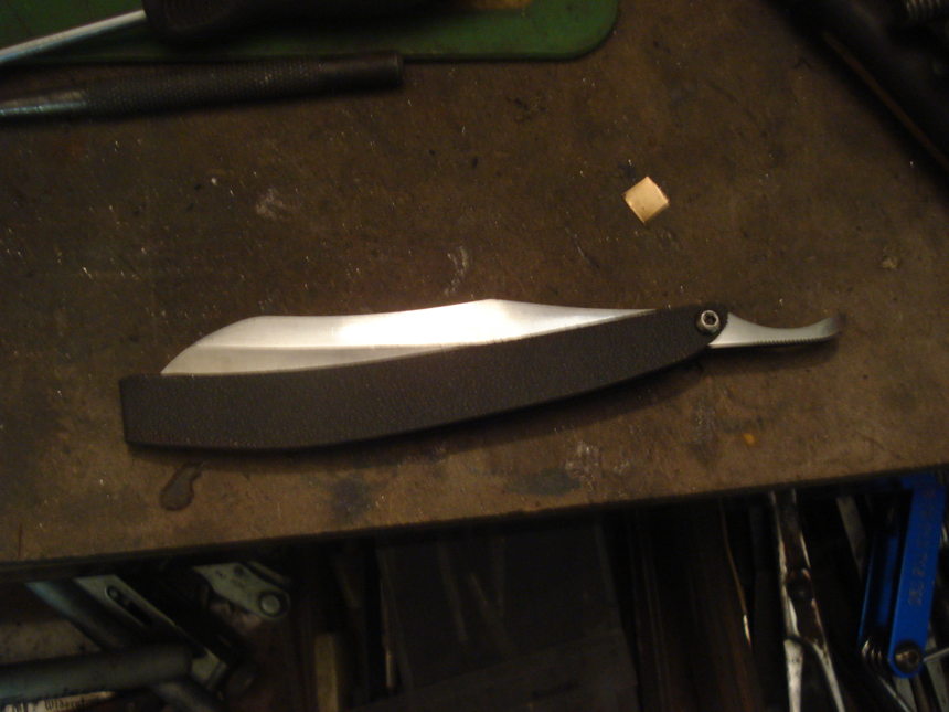

C'était comme ça un wip sommaire fait entre deux trucs :D
Lame en 115w8 trempe sélective chasse en abs.
Vous inquietez pas pour la chasse, il y en aura une mieux dans quelques mois :D
