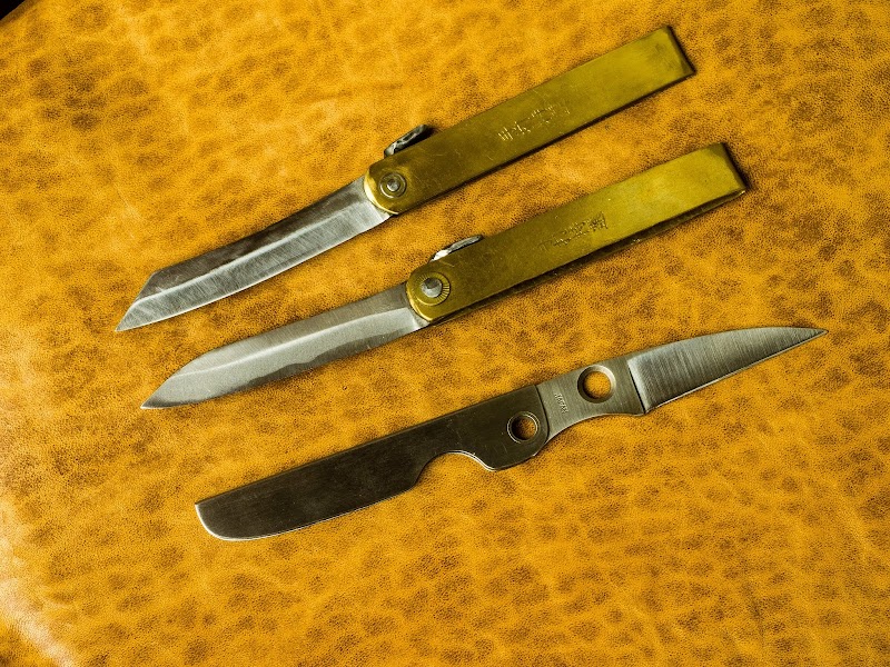

Superbe ! Ça m'évoque les higonokamis au style ancien avec un pliage similaire :
