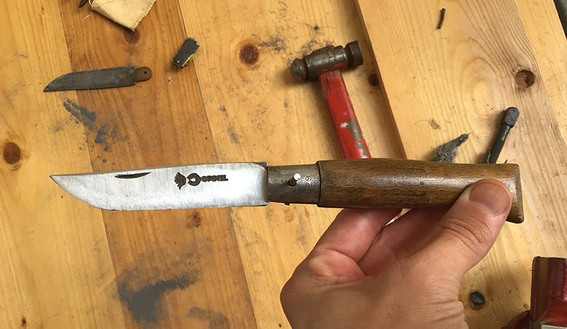

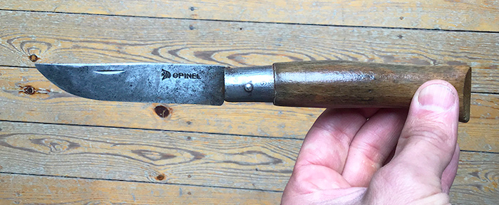

J'ai trouvé un vieil Opi n° 9 avec un manche qui me semble parfait, mais là, quand je le reçois, déception car...

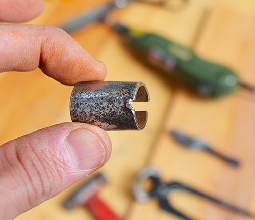

La virole est toute naze, et du coup la lame s'ouvre trop ce qui donne au couteau un profil tout naze lui aussi.

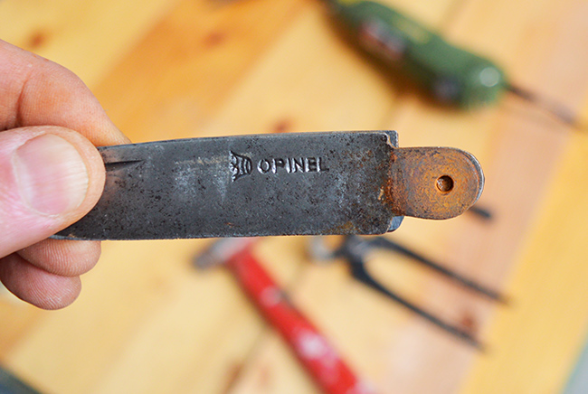

Fait chier ça... Heureusement, ET(phonehome) est venu me sauver la mise (j'étais déjà en train de chercher une autre virole) en me faisant remarquer que les lame au Fer à Cheval sont conçues un peu différemment que les autres. Cf. sa photo ici:
Et donc, il n'est pas impossible qu'en rabotant la tête de cet Opinel, je puisse me débarrasser de la partie abimée tout en ayant assez de gras que pour que le montage de cette nouvelle fonctionne.

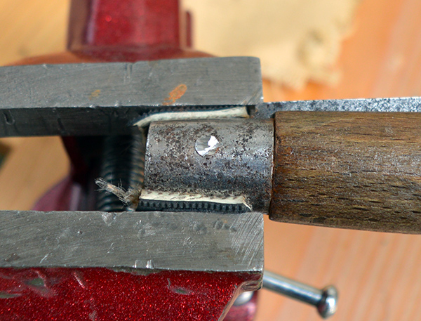

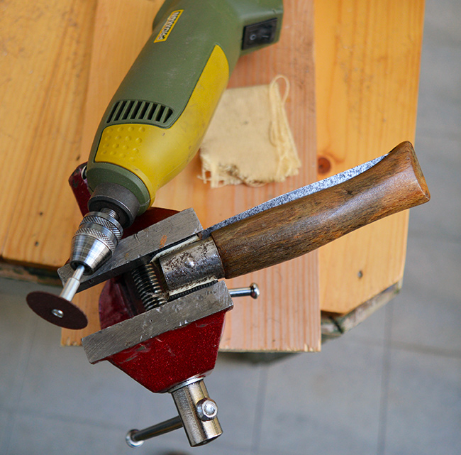

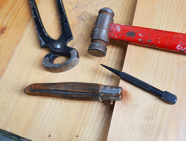

D'abord démonter le truc. Pour ça, virer une bouterolle et virer le rivet d'axe. Hop, Dremmel (enfin Proxxon, mais bon... :roll: )
Ça va, c'est propre... Et bim au chasse-goupille !

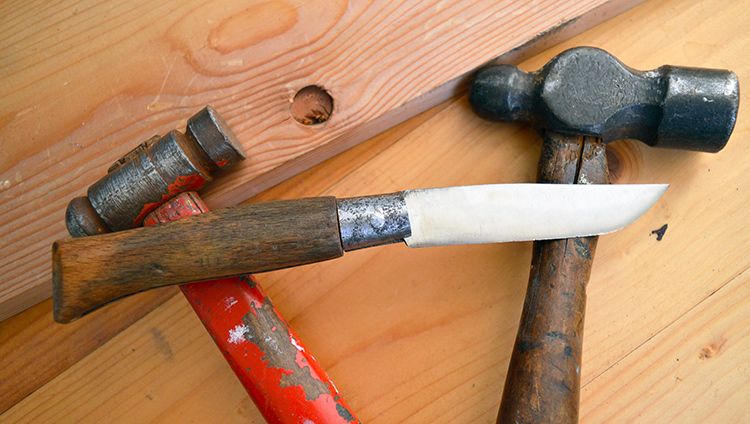

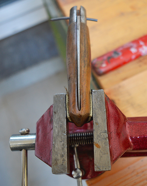

Les deux lames passées sur l'axe. ET avait raison, je pense que ça va le faire, wahoooo ! :spc:

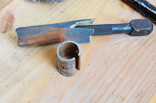

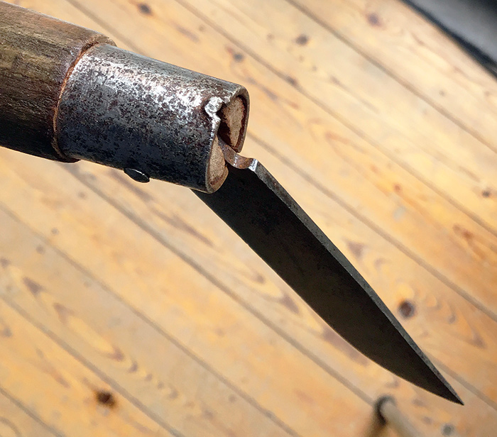

La virole démontée avec la partie à virer:
Du gros papier de verre bien à plat, la virole remise sur le manche, et on ponce en restant bien perpendiculaire. Résultat:

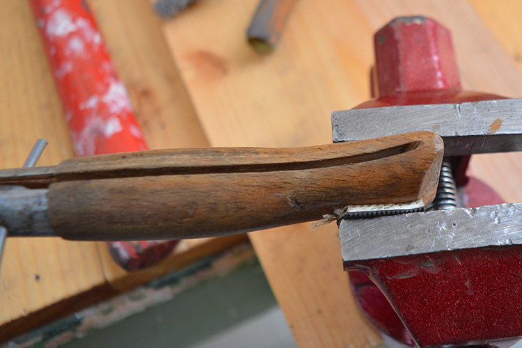

Vu la nouvelle configuration, il faut allonger un poil la rainure dans le manche. Toujours Dremmel, c'est vraiment presque rien:
Impecc' thup

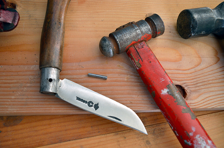

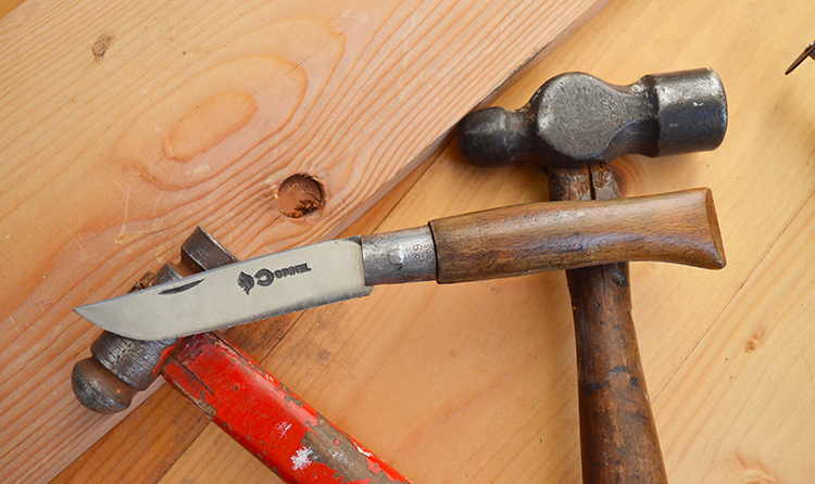

Par contre, au pré-montage, ça donne ça...

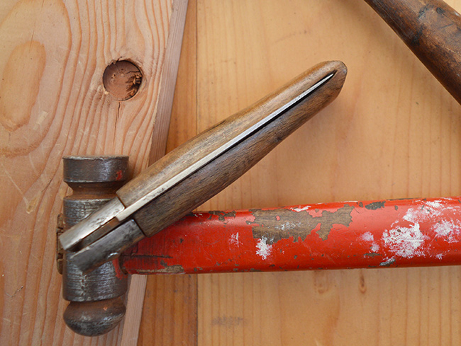

Avec le dos de la lame qui dépasse un peu beaucoup... :?
De plus, le trou d'axe de la nouvelle lame a un diamètre quand-même bien plus gros, et ça crée un peu de jeu (fermé et ouvert ça va parce que la lame est calée par plusieurs points de contact, mais a mi-course, on sent bien que l'axe est trop étroit...)

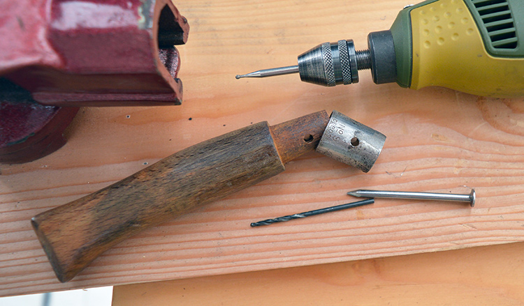

En réfléchissant, je réalise que ces deux problèmes conjoints sont peut-être la solution. Si j'élargis le trou dans le manche + virole pour arriver au même diamètre que celui de la lame, mais que je fais bien attention d'élargir le trou du manche en le déportant vers le bas et l'arrière du couteau, ça devrait corriger le tir. Mais ça veut dire qu'il ne faut pas élargir le trou en reperçant plus gros, mais bien en fraisant latéralement pour l'élargir seulement d'un côté.
Bon, et évidemment, j'ai du fil de 2,7mm pour faire l'axe, mais là du coup j'aurai besoin de qqch de 3mm, et j'ai pas. Donc pause : visite chez le chouette quincaillier du quartier, qui farfouille dans ses clous et me file 3 clous de 3mm d'épaisseur.
Retour à la maison : élargissement du trou dans le bois avec une fine mèche de Dremmel, et élargissement dans la virole avec la micro-fraise en photo... jusqu'à ce que le clou rentre.

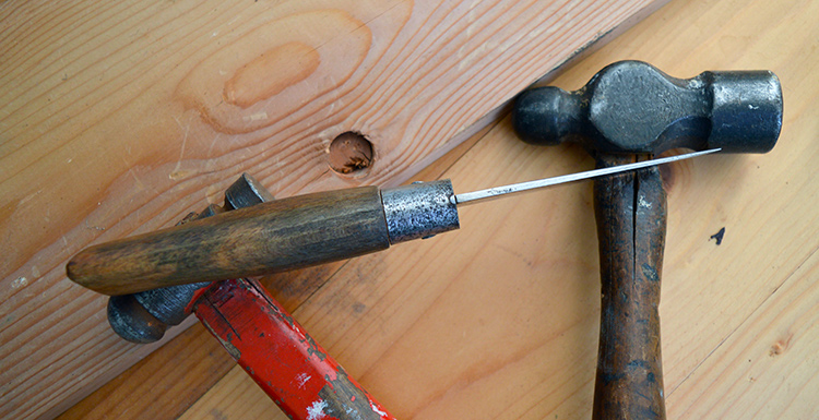

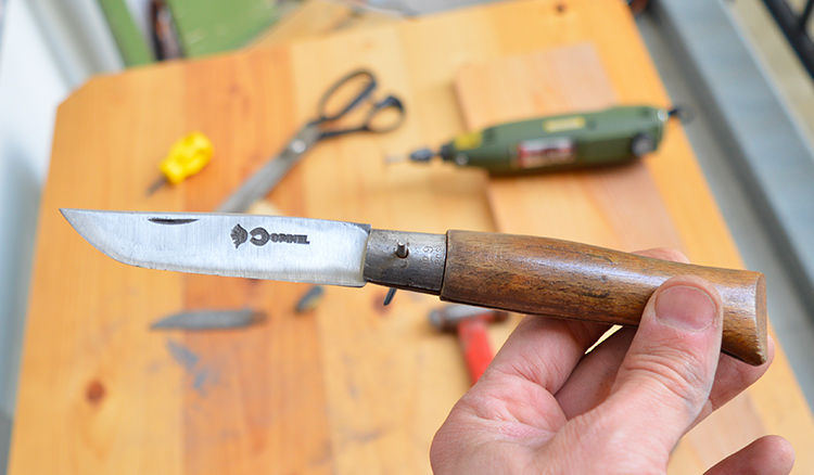

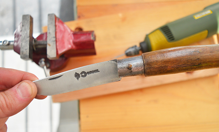

Allez hop, on va monter tout ça. Couper le clou à mesure. Vu que le trou d'axe n'est pas centré sur le cylindre, je fais gaffe à couper le clou légèrement en biais des deux côtés pour faciliter le matage. Première bouterolle amorcée dans l'étau avant montage.
Puis montage, marteau-boule, puis plus gros marteau-boule parce que ça ne veut pas serrer, puis un côté puis l'autre puis l'autre puis l'autre... Puis finalement c'est bien :D
Détail sympa:
La ligne noire qu'on voit à la base du dos de la lame est en fait le début de la lame. Et ce qu'on voit dans le prolongement (côté manche) est la partie de la virole qui faisait un bourrelet du fait de sa déformation, et que j'ai poncée.
