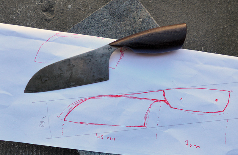

Je suis venu avec un dessin de couteau copié (disons-le sans honte) sur un couteau que m'avait fait Frank Richard (Melk). Je l'aime beaucoup et il présente des caractéristiques qui me semblaient intéressantes, notamment une lame assez courte et un départ d'émouture très simple à négocier. Juste une difficulté, l'émouture est haute. Mais bon, à vaincre sans mérite...
Plaquettes adaptées par contre, avec l'idée d'un micarta sympa.

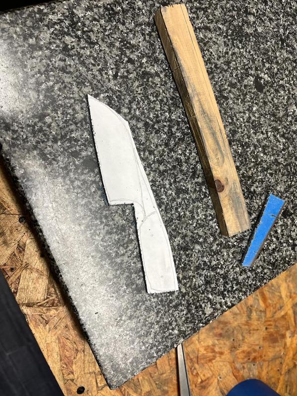

On colle le dessin sur un plat de 90mcv8 et c'est parti !

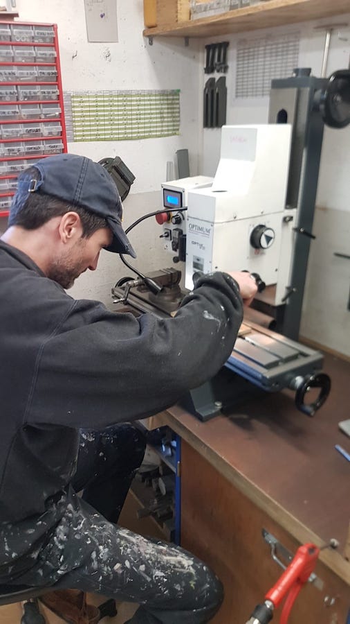

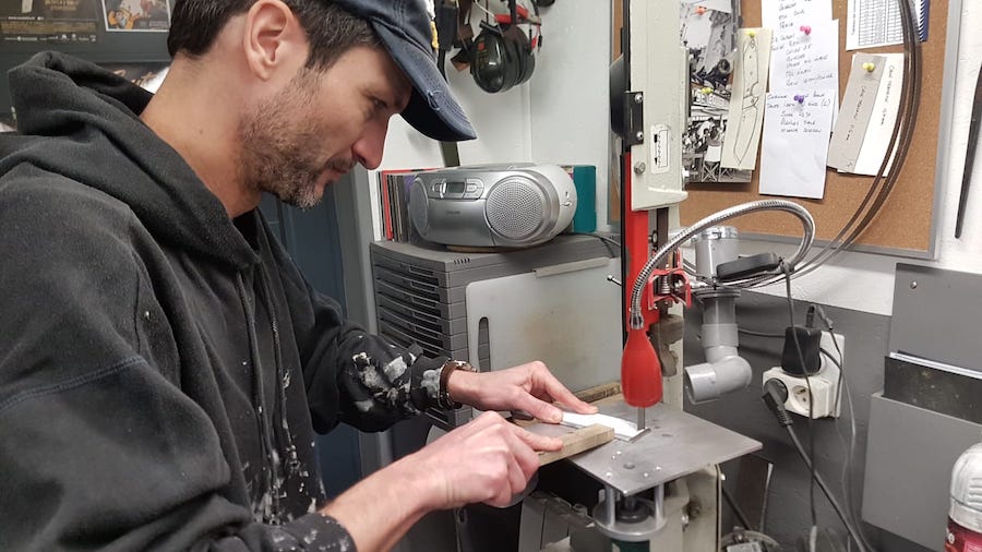

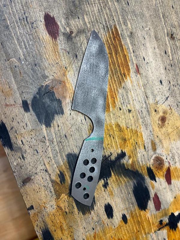

On détoure ça un peu mieux, puis perçage des trous pour les plaquettes, et quelques trous pour alléger la plate semelle.

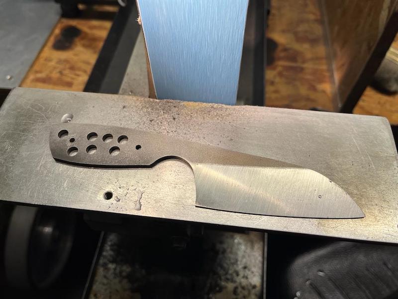

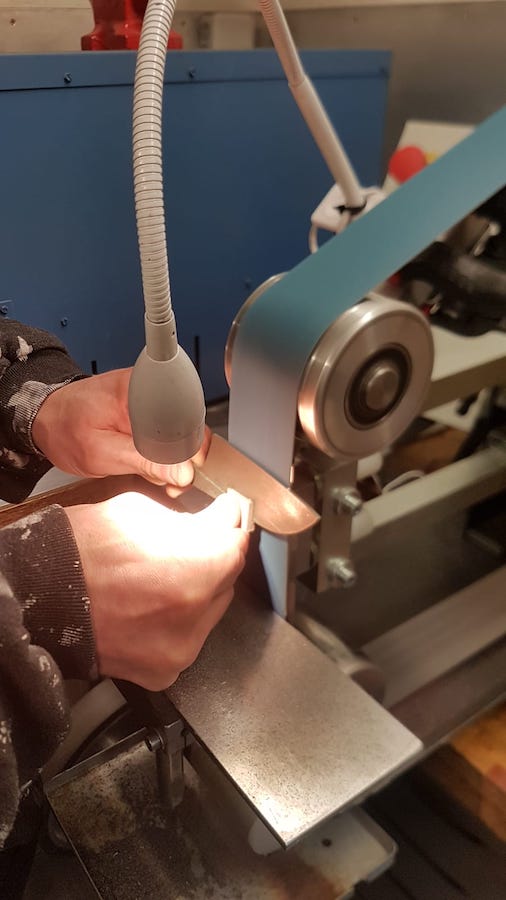

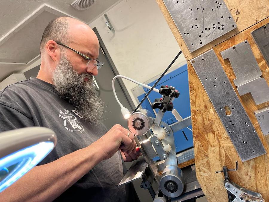

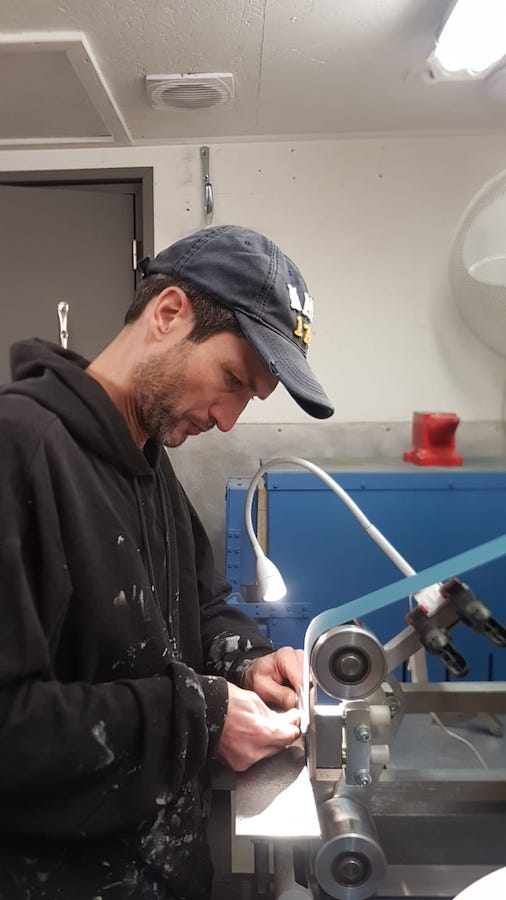

Albin me montre un peu comment gérer le backstand avec un couteau à lui, quelques trucs et mises en garde, et hop c'est parti !
Pas évident hein ! Et surtout plus long que ce que j'imaginais.

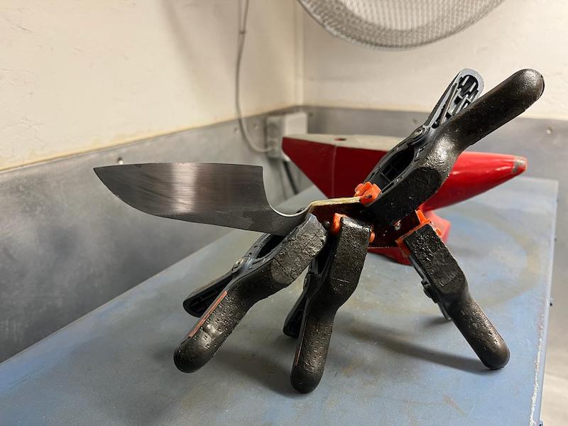

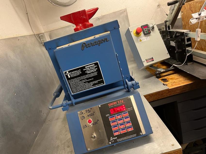

Le four chauffe !
Petit souci et remise dans le bon sens... :czn:
Franchement, je suis étonné du résultat et de ne pas avoir foiré le truc.

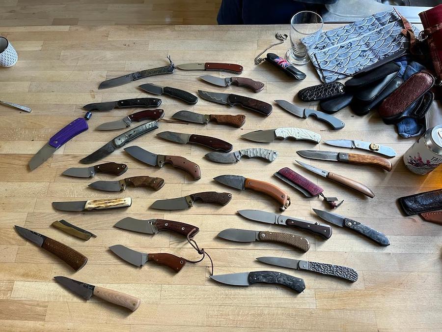

Hop, on trempe ça (pas de photo) et on mange un morceau pendant le revenu. On n'était pas seuls, y'a Christian (Crichon pour les anciens) qu'est venu pointer son nez ! Pi du coup, ben y'avait aussi quelques couteaux...

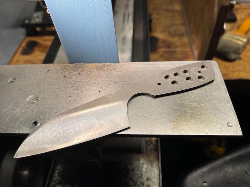

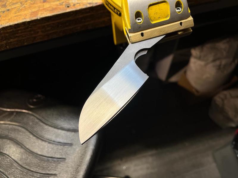

On met l'émouture au propre. Pierres, papier abrasif, on finit par un petit tiré en long.

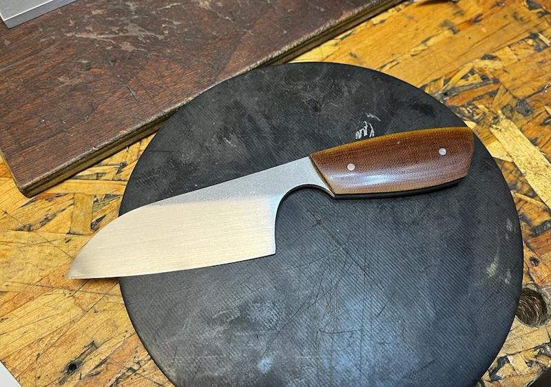

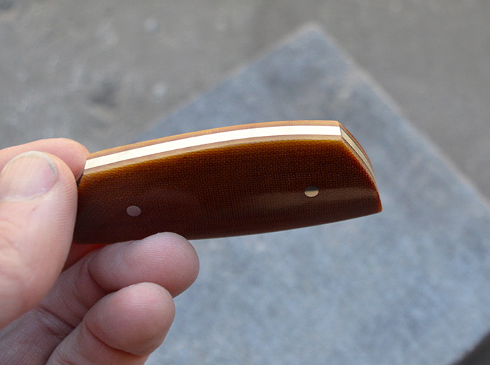

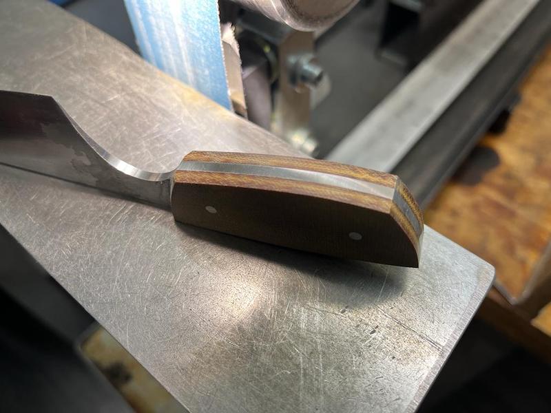

Mise en forme et rivetage/encollage des plaquettes
On remet ça propre également
Puis façonnage des plaquettes à la lime et papier abrasif pendant qu'Albin part faire une course. Là aussi ça prend un peu de temps mais du coup peu de chances de faire de grosses conneries.

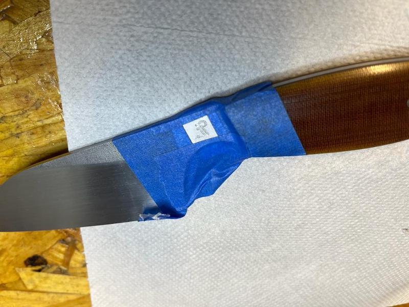

Logo à l'électro érosion

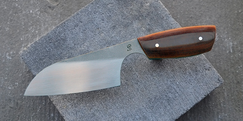

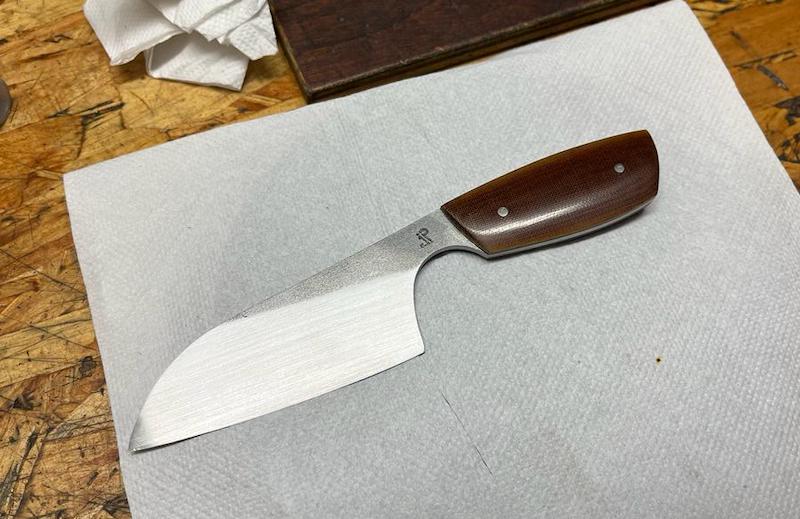

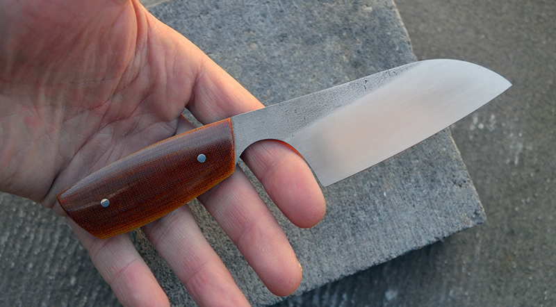

Et fini !
Il est tard, je repars sans l'affuter, j'ai fait ça ici ce matin à la pierre. On est sur un quasi zero-grind, donc en deux coups de pierre c'est rasoir !
Et donc photos du jour:
Encore mille mercis à Albin !
