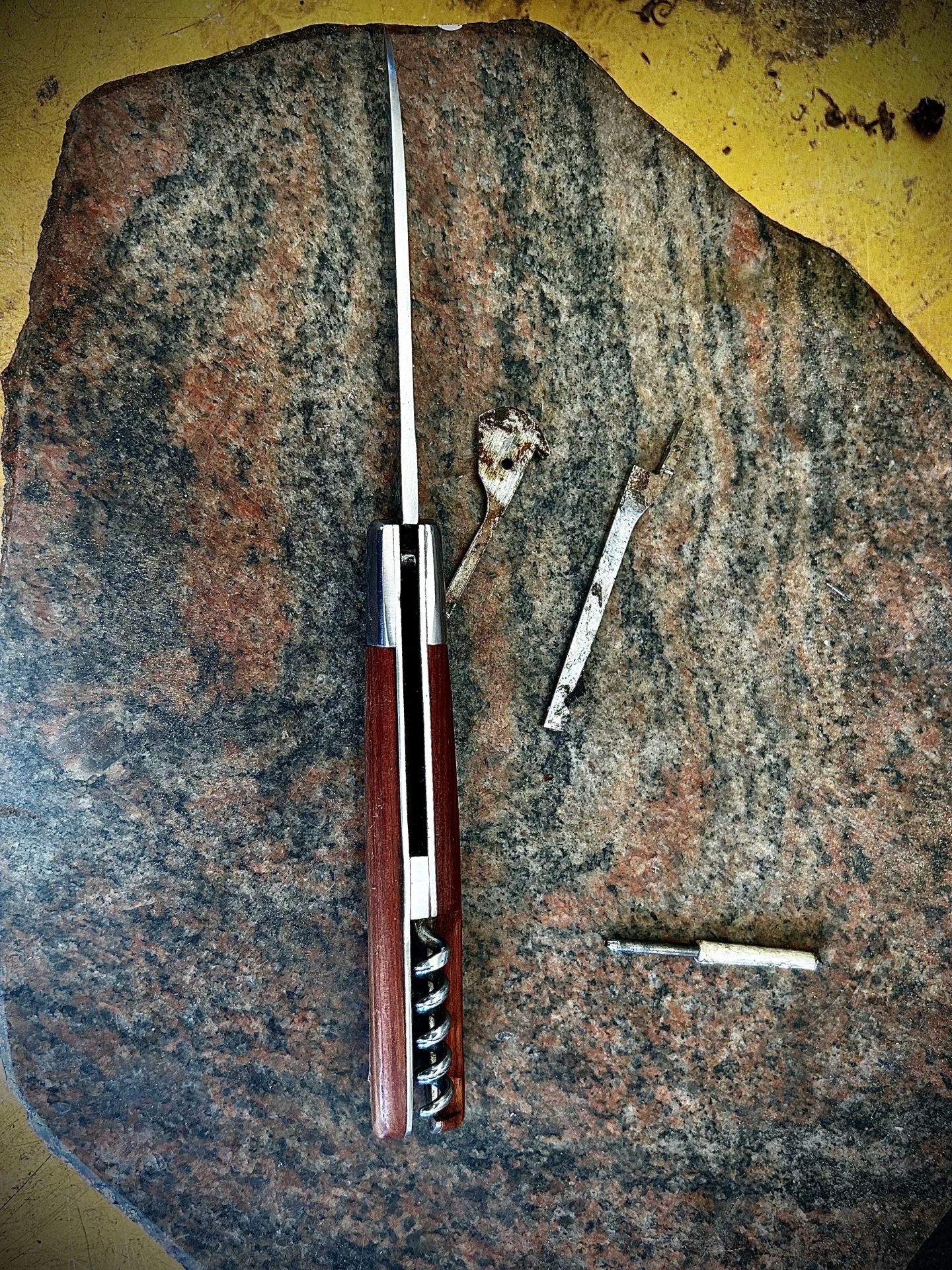

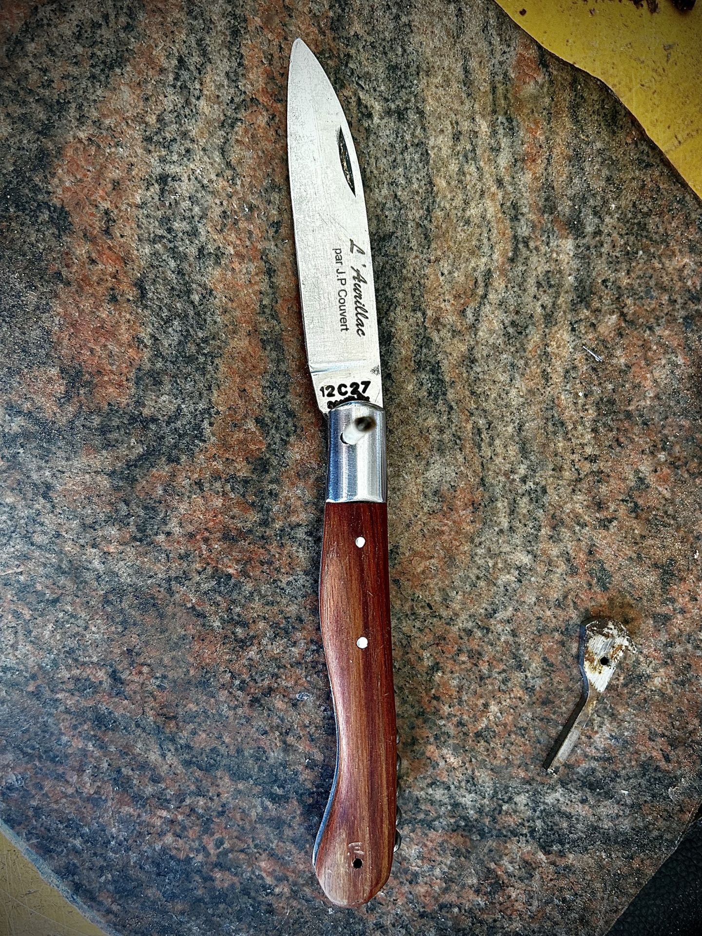

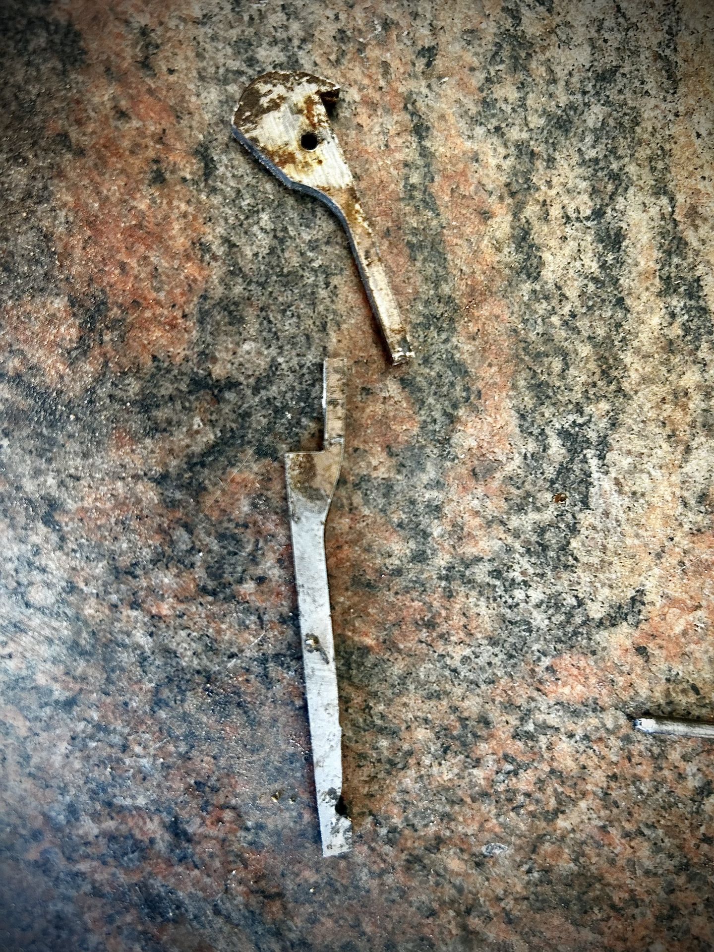

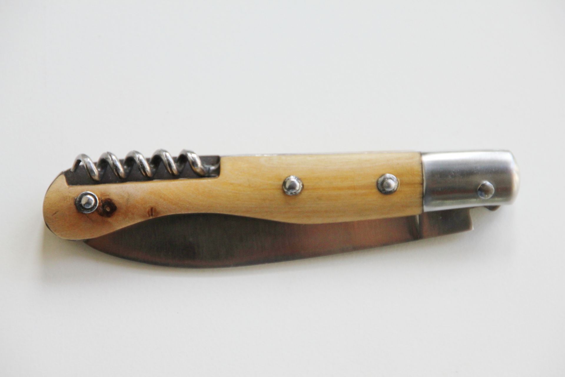

J'ai enfin remis les pieds dans le garatelier, et voici mon dernier "sauvetage" depuis bien longtemps
Un pliant, apparemment de "coutelier", apporté par un copain un soir à la maison "au cas où je pourrais faire quelque chose"

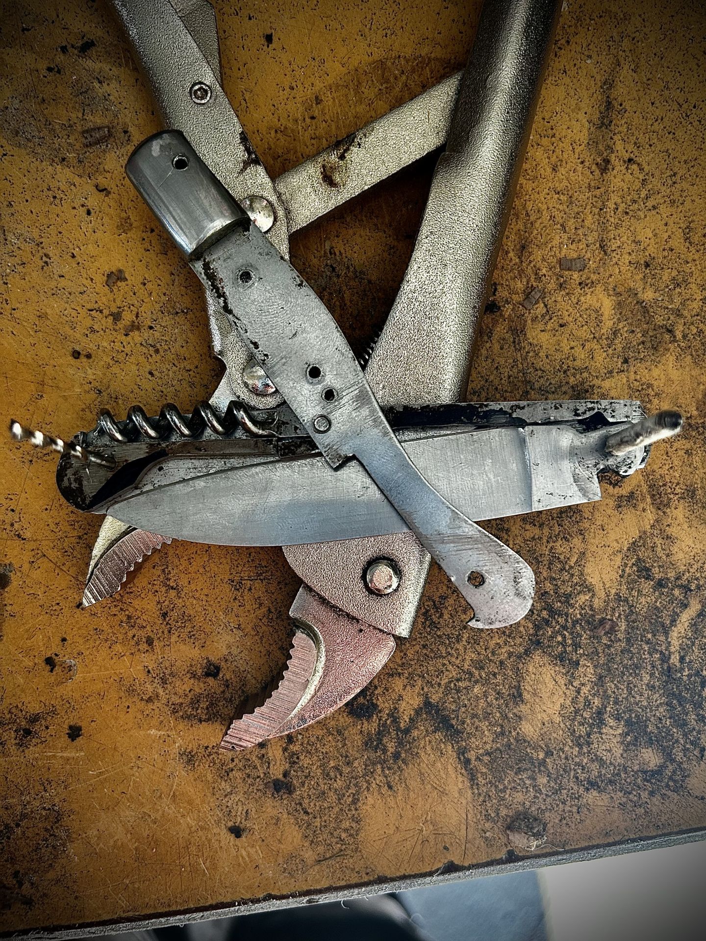

Hum, je crois que j'ai compris le problème :D

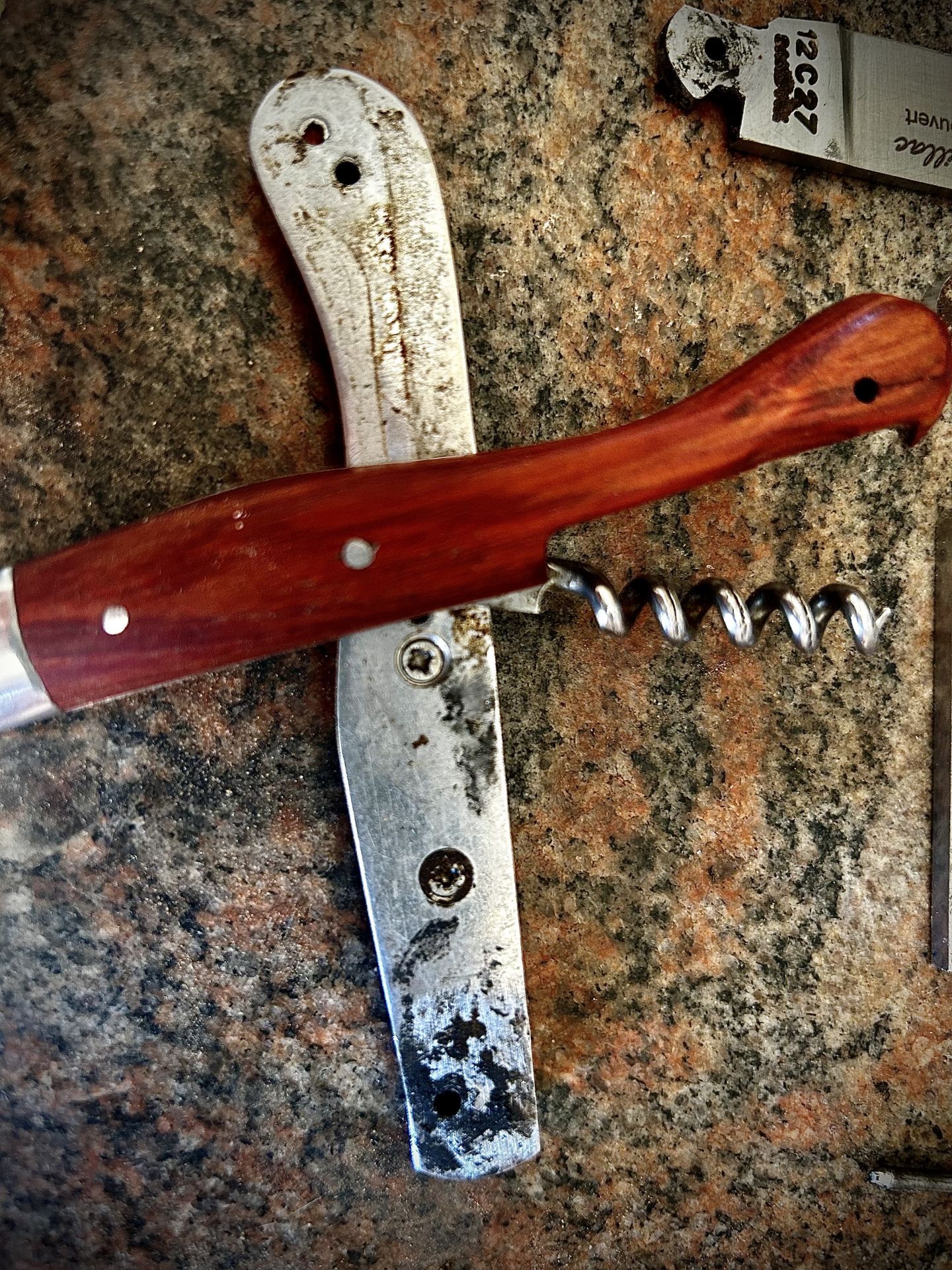

démontage
Oh my God!!
Un ressort avec des angles droits partout, des faux rivets qui sont en fait des vis internes poncées avec les plaquettes, et en plus ça touche de partout lame fermée :shock:
Ah je vous avais pas dit, j'avais conseillé à mon pote de contacter le coutellier avant que je n'explose le bestiau, juste au cas où il aurait accepté de changer le ressort.
Réponse : pas possible il n'avait plus de pièces détachées pour ce modèle, tu m'étonnes :roll:

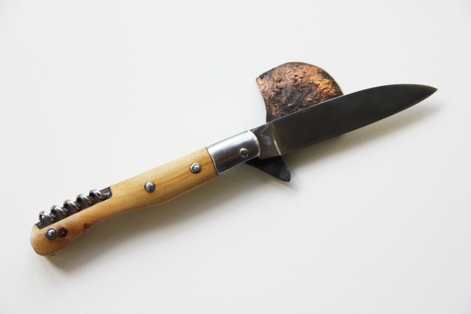

Après ce sombre diagnostic, je décide de refaire un ressort, nouvelle géométrie incluant une doucette/poncetage, et de refaire un montage tout rivets, avec d'antiques rosettes chinés sur la baie, malgré la difficulté que vont me poser les cuvettes de vis à l'intérieur des plaquettes.
Un "détail", je n'ai encore JAMAIS fait de ressort :ange:

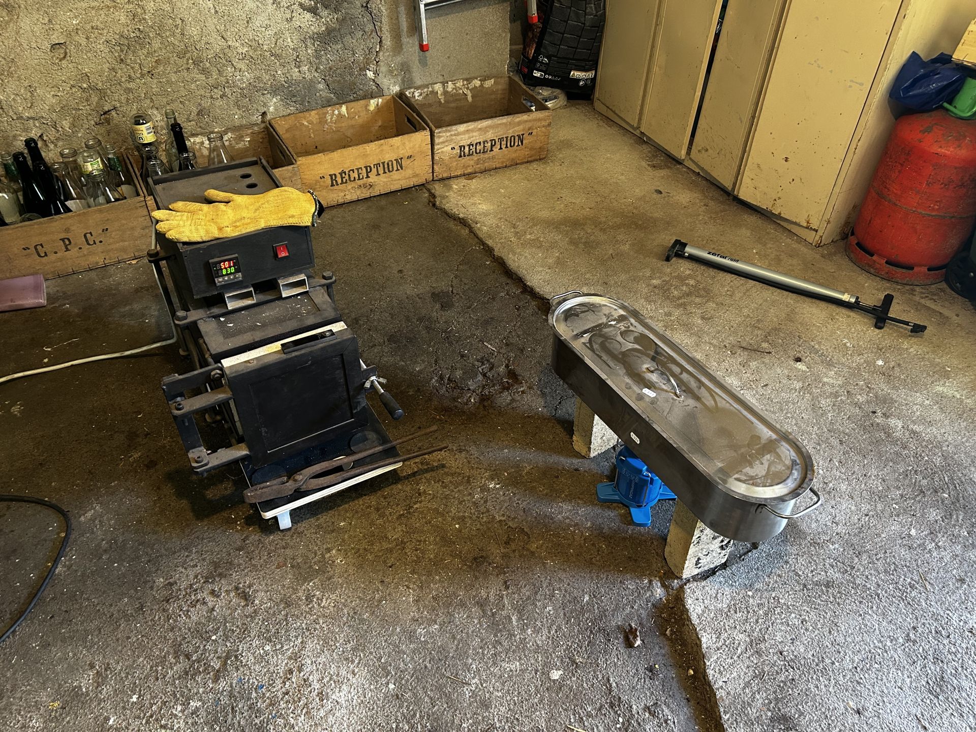

j'ai du XC75, un four de trempe d'occase, de l'huile rapide et du condursal dont je ne me suis encore jamais servi

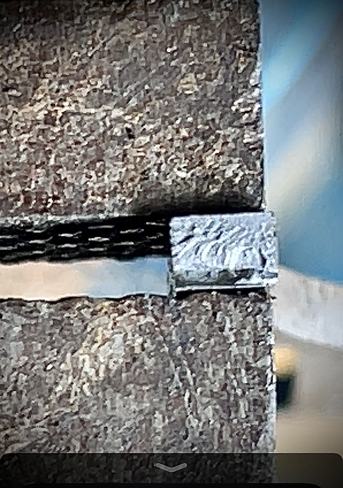

Honnêtement je n'ai pas envie de me taper des tonnes d'éprouvettes , je décide donc de faire 2 ressorts, d'en casser un, et de poser le deuxième (celui du milieu sur la photo) si le grain me semble raisonnable

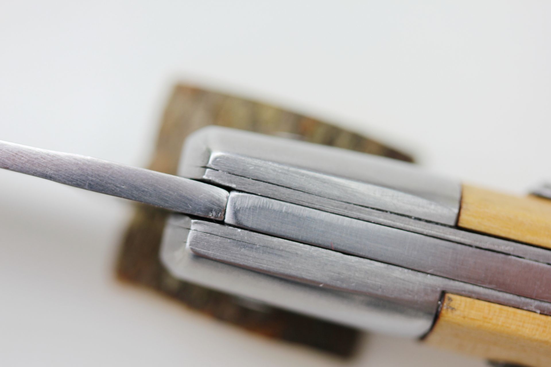

donc on récapitule, après un petit regrindage de la lame, sachant que je finirai à la pierre, et avant que je ne pète une de mes belles plaquettes en os au rivetage ( P...n de cuvettes pkt )
je vous passe l'étape du ressort pincé parce qu'en fait la lame était quelques millième plus étroite et que je m'en étais pas aperçu au démontage, rattrapé par l'addition de rondelles bronze béryllium après démontage.

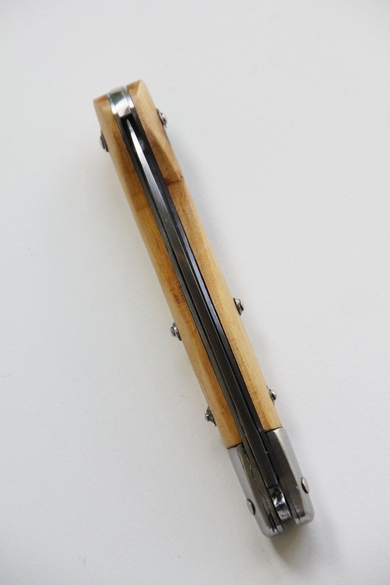

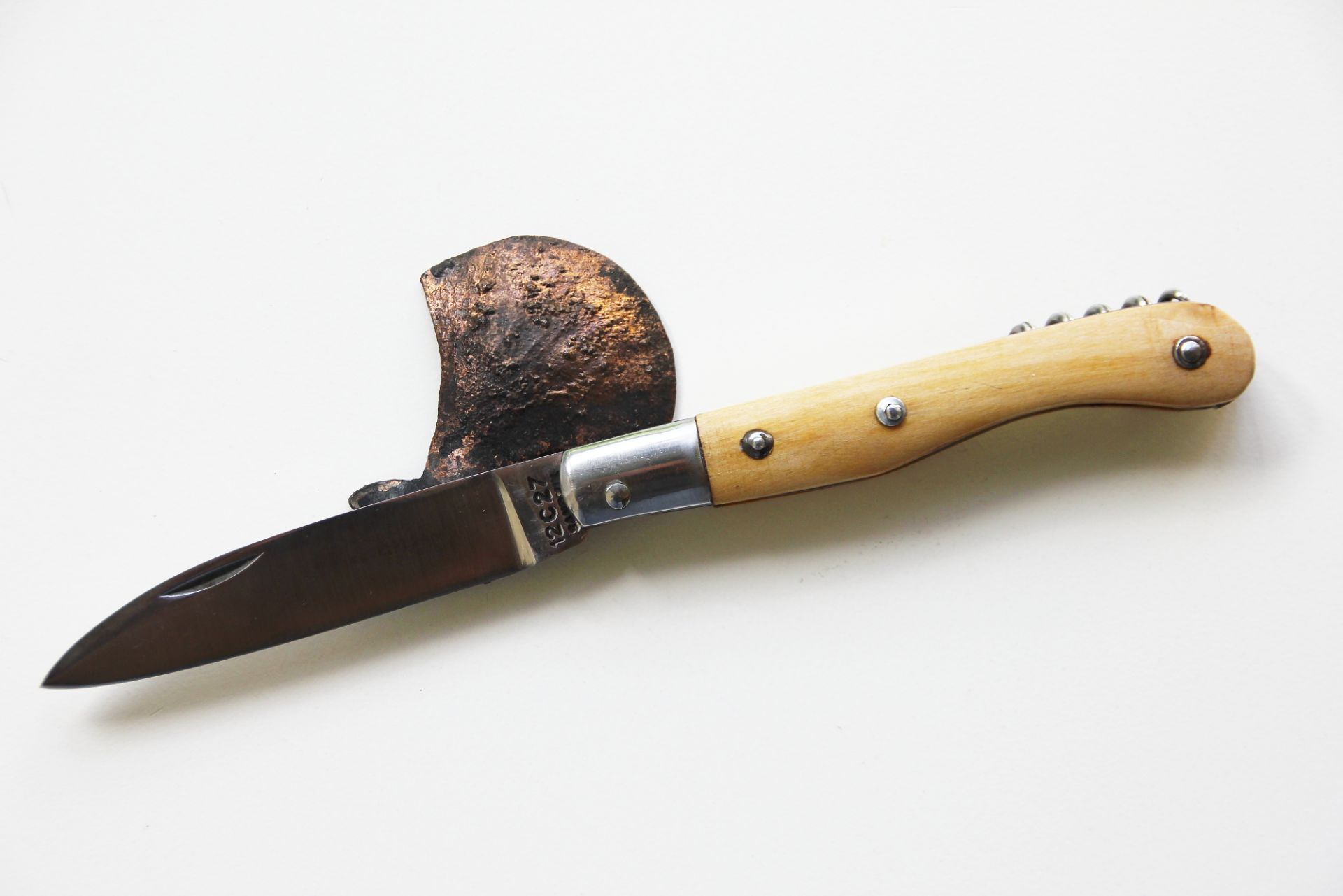

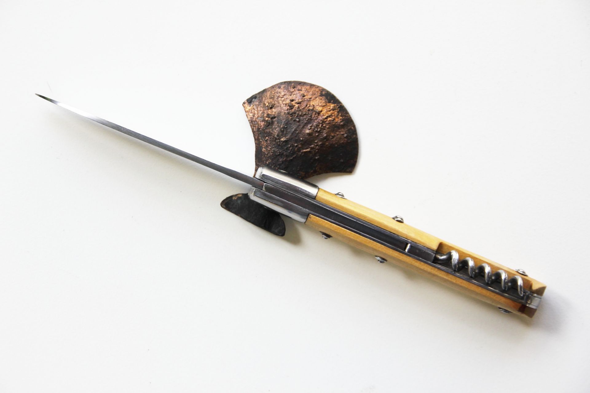

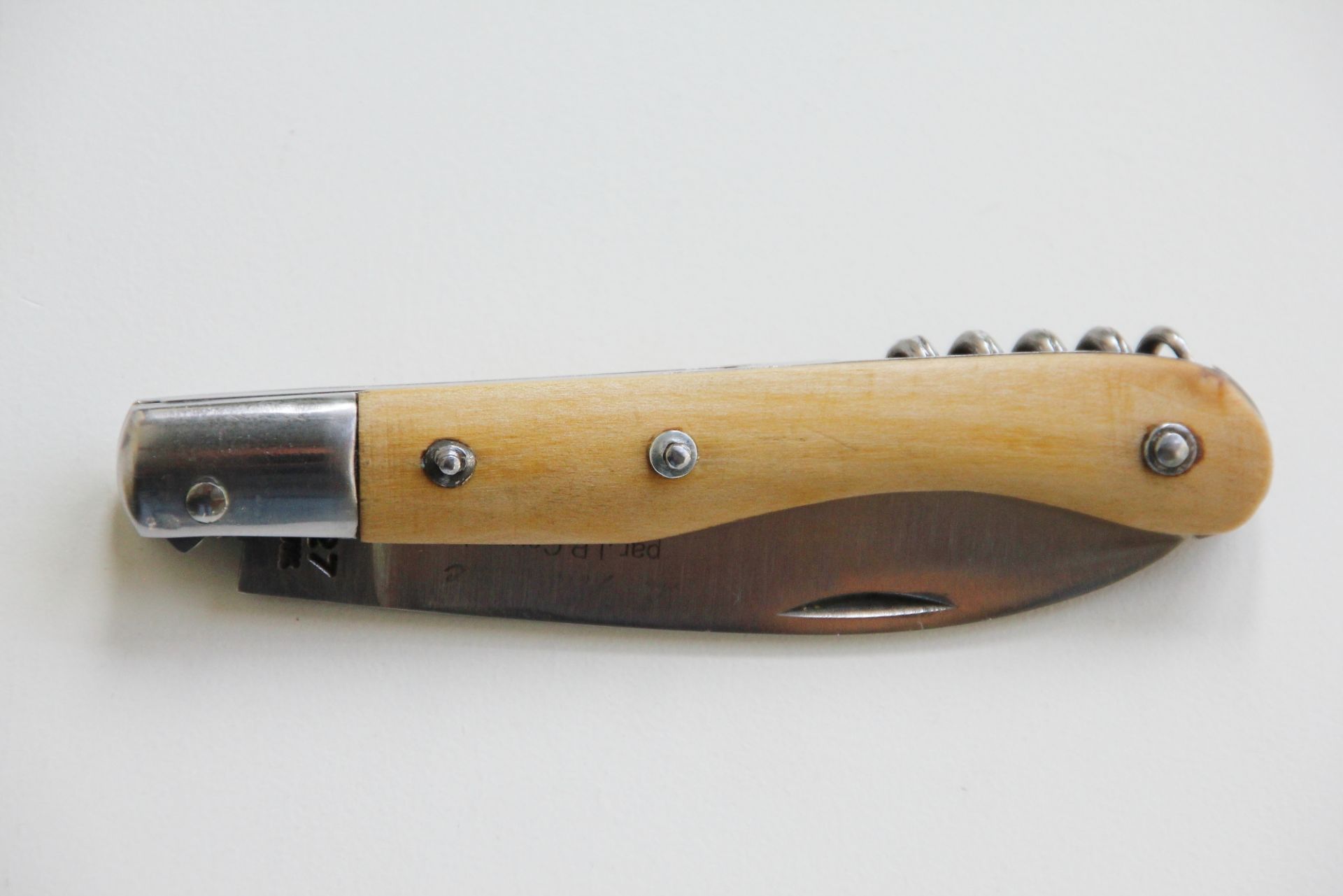

Et enfin le résultat final, avec de nouvelles plaquettes en houx
A vous les studios

pourquoi y'a des vis crusiformes?
c'est toi qui maintenait le canif en place comme ça pour tes tests, ou c'est d'origine? :shock:
Messages: 55480
Re: Mes petites résurrections
Messagepar grand goule » 22 Juil 2024 12:04
C’est d’origine
Je ne connaissais pas avant d’ouvrir ce couteau
C’est je pense une méthode simple et rapide d’imiter un rivetage
Plutôt que de te faire suer à riveter les plaquettes, tu les visses par l’intérieur de la platine et tu repasses un coup de back après montage pour araser les vis et faire acroire que c’est des rivets
Rapide et cheap
