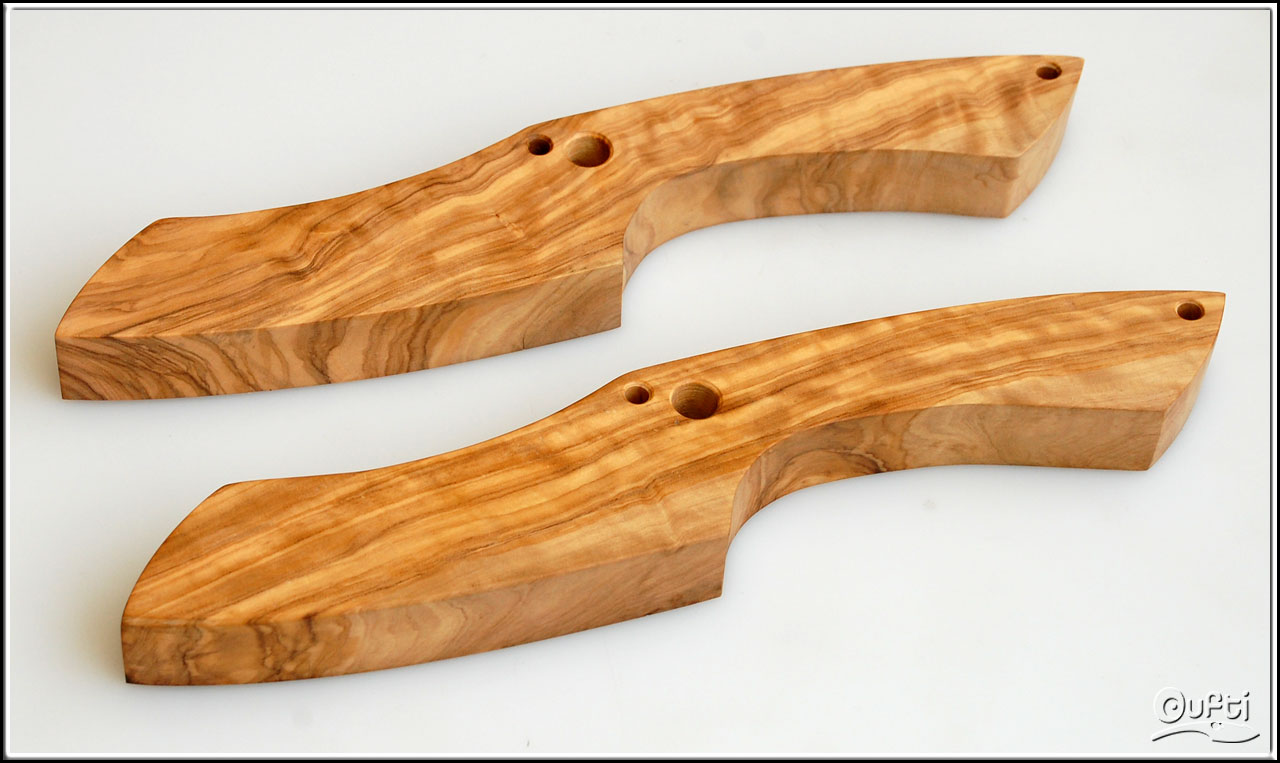

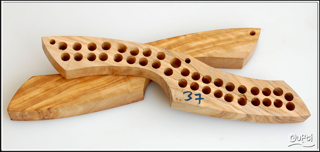

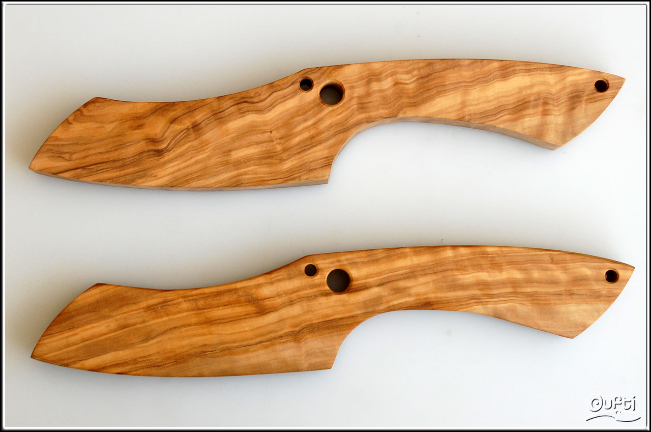

Messagepar oufti » 04 Avr 2010 11:09
Grâce à un Bisouteux sudiste (Merciiiiiiiii Stéphane :D ) j'ai pu mettre la main sur une belle planche d'Olivier et faire ce dont j'avais envie depuis un bail.
Les trous ont étés faits avec un simple mêche à bois arasée et avec la perceuse et la jauge de profondeur réglée pour laisser 2mm de bois dans le fond, je vais utiliser des aimants néodymes de 10*5mm et j'ai le choix d'en mettre une seule rangée pour une retenue légère ou deux rangs pour une retenue... musclée.
Reste à trouver un moyen de les accrocher au mur... je pense que je vais être obligé de les fixer sur un support (par l'arrière) puis fixer ce support dans le mur.

Messagepar Roland L » 04 Avr 2010 11:15
C'est pour la déco ?
Roland L
Electron sonneur
Messages: 5118
Inscrit le: 07 Avr 2007 23:23
Localisation: Thiers
Re: Oufti
Messagepar freddy1 » 04 Avr 2010 11:16
çà sera suffisamment "aimantant" (j'cause comme je veux ! :P ) pour tenir un couteau dessus horizontalement?
Autant pour la lame, je pense que oui, par contre au niveau du manche, a mon avis, çà tiendra pas... :?
et donc ton couteau "glissera" au niveau du manche. :cry:
Messages: 55313
Re: Oufti
Messagepar stancaiman » 04 Avr 2010 11:18
c'est trempé ?
Messages: 68699
