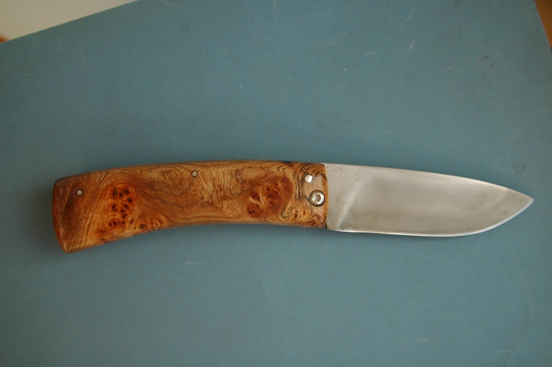

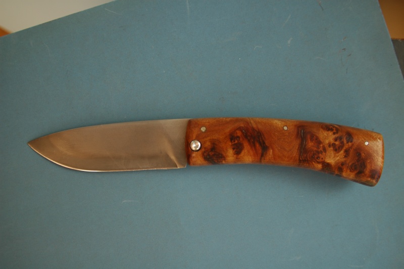

Salut à tous
j'espère que le manche de celui ci et l'ensemble feront honneur à la lame.…
fruit d'un petit échange avec Marco, un forumeur coutelier d'une autre forum, voici une belle lame en damas 144 couches 90MCV8 et 15N20 à laquelle j'ai essayé d'associer un manche pas trop dégueu.…
Malgré une forme de lame collant à ma demande, j'ai eu un peu de mal à trouver une forme de manche seyante.
Voici le résultat (désolé pour les photos avec lumière pas top, mais je suis impatient). Manche en loupe d'orme, intercalaire buis et rivets inox.
vos commentaires seront les bien venus.…

Messagepar deuns » 30 Mai 2011 21:05
J'aime.

Messagepar jafre » 30 Mai 2011 21:19
sympa avec son petit air de Vero

Messagepar kurios » 30 Mai 2011 21:43
Sans la bosse en dessous il serait mieux a mon avis. ;)

Messagepar itstheroadjack » 31 Mai 2011 23:30
:coeur: Ton Orme!… pas besoin de lui imposer un intercalaire si blanc AMHA...

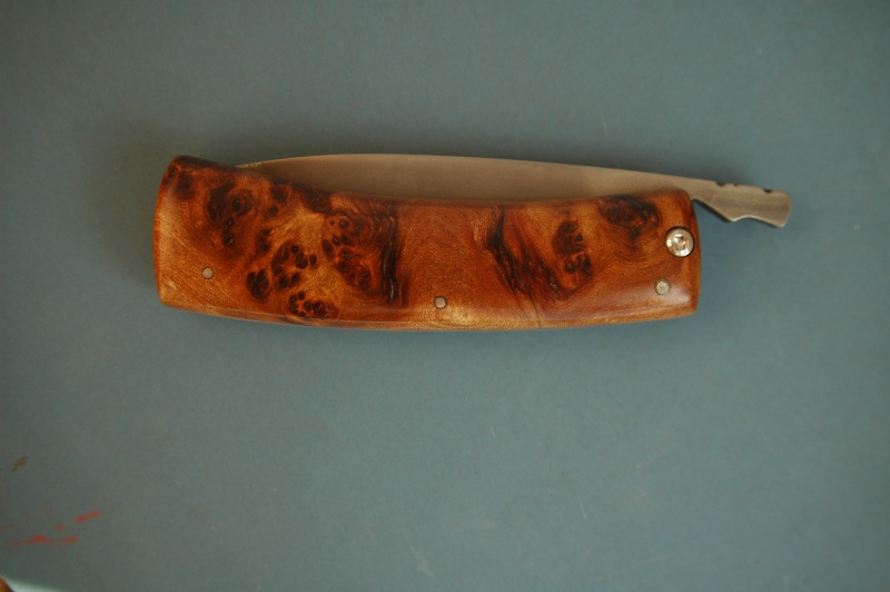

Messagepar tintinmush38 » 24 Juin 2011 19:11
Salut à tous,
voici mon petit dernier, un "Luce" (reprise du nom de la collègue pour qui j'ai fait le premier modèle de celui ci en échange de mon stock de loupe d'orme.…).
Celui ci est destiné à un "cyberpote" d'un forum hifi, avec qui j'ai échangé quelques 33tours.….un échange contre quelques sympathiques galettes (genre Bill Evans Trio, sunday at the village vanguard).
En loupe d'orme, donc, monté sur fines platines alu (1ère erreur, j'aurai dû m'en douter), lame XC75 trempe sélective au mastic et révélée au perchlo.
Pas mal de conneries sur celui ci : stop pin mal placé, trop gros, les platines alu trop fragiles, cotés qui s'écartent trop dans la zone de l'axe, vis d'axe trop proches du bord, émouture plus merdique que d'habitude.….bref bien bâclé quoi!!! mais, bon, il reste plaisant à l'oeil et le bois est bien beau à mon goût!!!!
Les photos :
là, je fais la pose couteaux avant le départ en Corse semaine prochaine, où 2/3 lames vont taillader de la Copa à tirelarigot.…
merci de vos futurs commentaires :) :)

Re: change pas de main.……….
Messagepar Totem2h » 25 Juin 2011 19:07
J'aime bien la forme générale.
J'aime beaucoup le bois !
Les finitions ont l'air trés bien !
Et puis maintent ce qu'il y a de parfait c'est que tu vois tous les petits points à améliorer thup
Il n'y a plus qu'à ne plus les refaire et tes couteaux seront très très réussis...

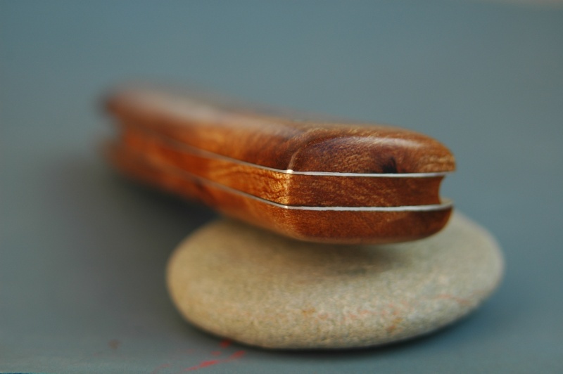

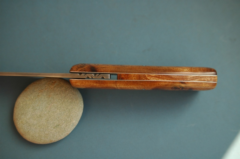

Messagepar tintinmush38 » 21 Aoû 2011 14:49
Salut à tous
ce fil avance doucettement.…
entre la pose de 2 carreaux de faïence dans ma salle de bain, j'ai terminé le petit canif de mon fiston entamé avant les vacances.
Manche en Buis, platines en inox, intercalaire alu et lame XC75.
Il se veut inspiré d'un Pradel.…
La lame a été sablée puis un peu polie.
Quelque défauts de ci de là, et toujours mes vis d'axe un peu grosses (même si je les ai un peu poncées cette fois ci...). Le prochain, je ferai un axe maté…
merci de vos commentaires futurs

Messagepar can » 21 Aoû 2011 15:17
Pas fan de la forme mais le montage semble tres propre et le plus important en constant progres vivement le prochain.
