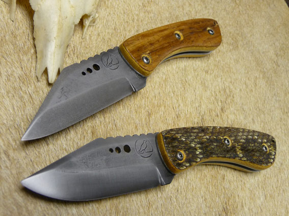

Terminés hier soir, deux piémontais : un KORBO et un FREUX.…
Les lames sont réalisées dans de l'XC75, trempées au goop et finitions au perchlo pour avoir cette teinte gris mat et ce coté acier vieillit.….. les platines sont en inox et la visserie en acier pour celle visible, inox pour la cachée !!
Les plaquettes sont composées d'une lame de bambou recouverte de peau de crotale, pour le KORBO, et de papyrus pour le FREUX.…
Dimensions : 105 mm fermé, 180 mm ouvert... épaisseur lame 3 mm..
Le FREUX:
Le KORBO :

Messagepar ETPhonehome » 10 Nov 2013 11:23
J'aime bien le Korbo avec la peau de Crotal! thup
Elle brute ou stabilisée cette peau?
Messages: 23832
Re: L'Atelier du Corbeau...
Messagepar Sinclair » 10 Nov 2013 11:26
Ouaip, la peau de serpent c'est super sympa, là…
Sinclair
Gosse in Seychelles
Messages: 14756
Inscrit le: 25 Nov 2009 11:34
Messagepar Mescladis » 10 Nov 2013 13:07
Personnellement je préfère la version papyrus ! :D

Merci à vous...la peau de serpent est noyée dans l'époxy puis vernis.… même technique que pour nos Arcs (pour ceux qui sont Archers tradi !!)

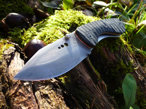

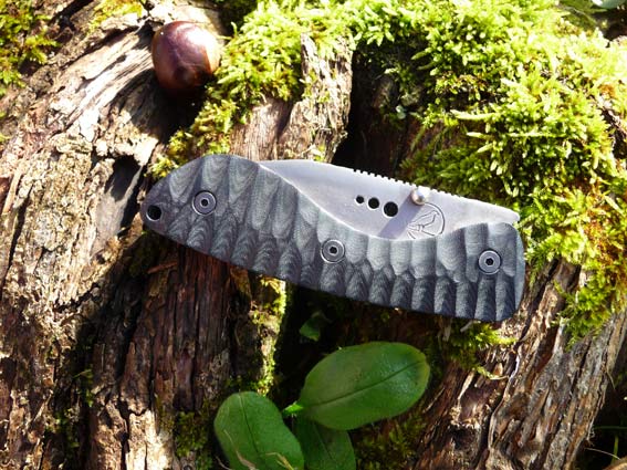

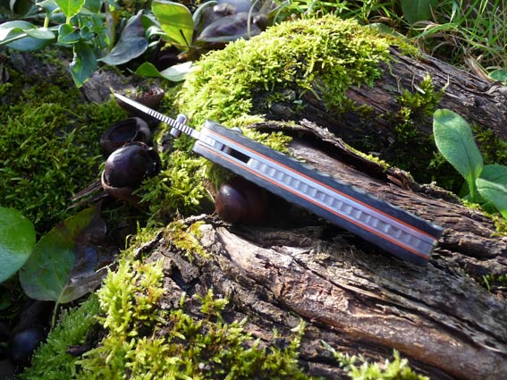

KORBO en version liner : Platines inox (X20Cr13), plaquettes micarta noir et lamelle en G10 orange, lame en XC75 finition au perchlo, visserie acier …. dimensions 105 mm fermé pour 180 mm ouvert.… et c'est le premier avec thumbstud !!!

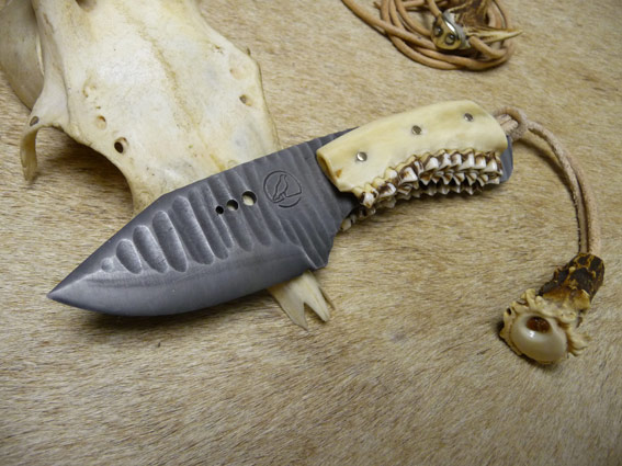

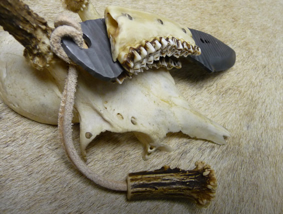

Un nouveau Croc Korbo : lame réalisée par enlèvement de matière dans du XC75, trempe sélective au goop, toxifications complète (lame et plate semelle), finitions au perchlo.… Mâchoires de chevreuil en guise de plaquettes... rivets laiton ….
Dimensions : 160 mm pour 70 mm de lame... épaisseur 3 mm.…

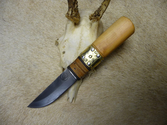

Un Viking : XC75, manche en vieux fer, cuir, écorce de bouleau, cade et laiton...
Dimensions : 180 mm pour 80 mm de lame

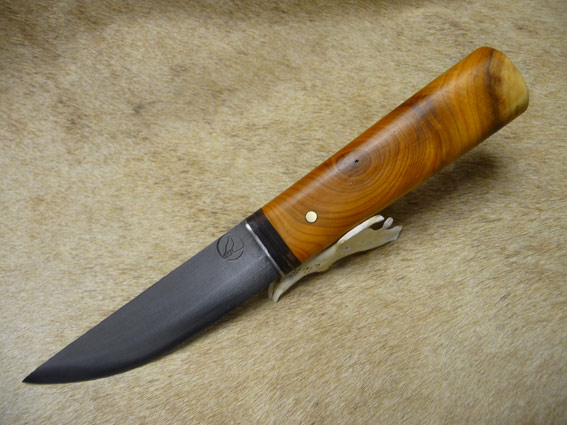

Un autre Viking : XC75, manche en vieux fer, cuir et If... pommeau acier...
Dimensions : 235 mm pour 120 mm de lame

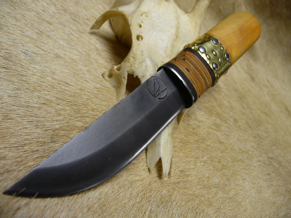

Et le p'tit dernier, terminé ce matin : Un Viking avec une allure de Puukko...
Lame en XC75, trempe sélective et tox du dos de la lame … manche en vieux fer, cuir, bois de Renne et Bouleau, pommeau vieux fer.… rivet laiton...
Dimensions : 230 mm pour 120mm de lame, 28 mm de large et 3 mm d'épaisseur.…

Messagepar Janus » 15 Déc 2013 22:24
T'as pas chômé depuis la dernière fois, toi !! thup
J'aime beaucoup le viking en if. J'aime beaucoup moins la mâchoire un peu plus haut, mais c'est, comme toujours, très subjectif ! ;)
