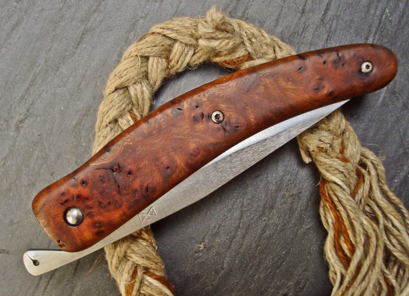

Messagepar seblepanda » 03 Déc 2014 18:23
je deterre :lol:

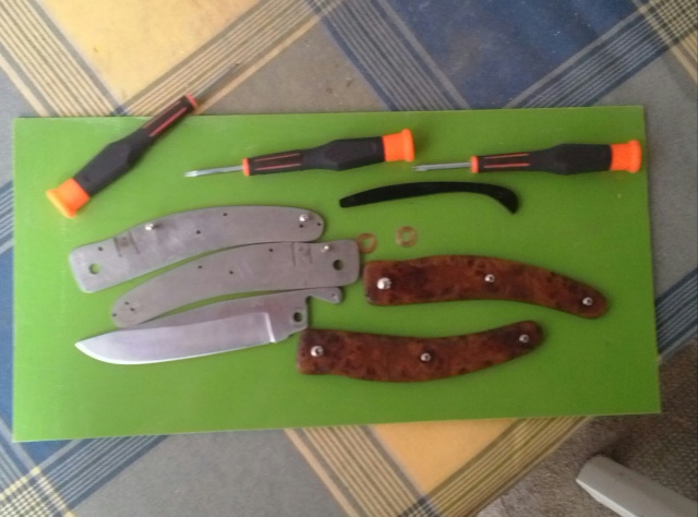

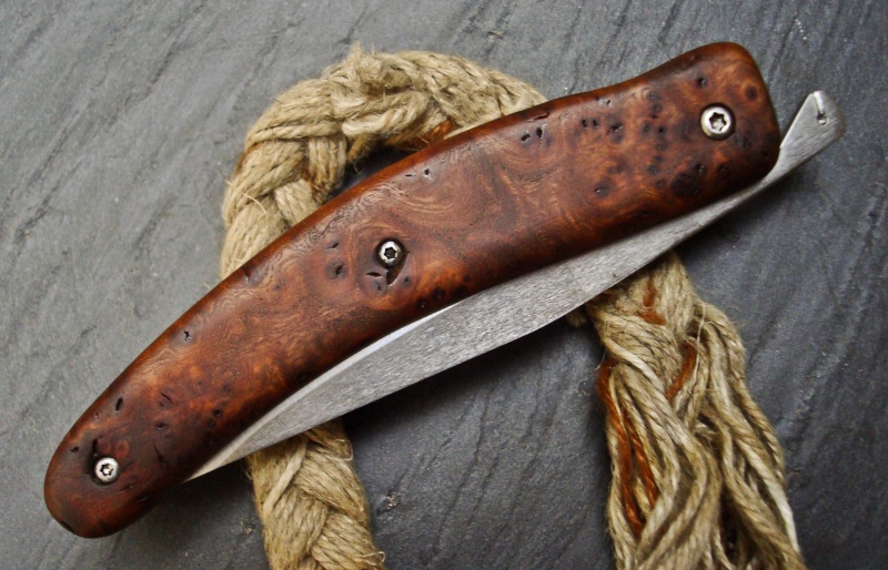

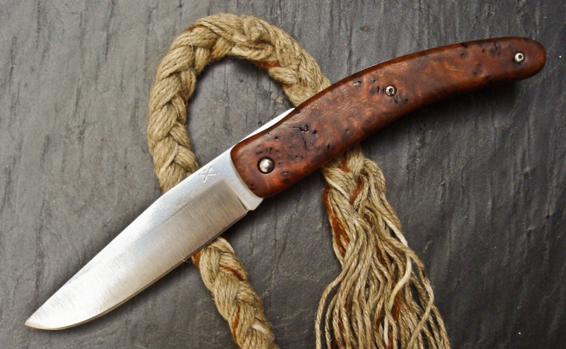

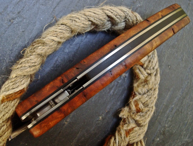

un couteau que j'avais fait en mars 2014
piémontais à bille :)
Lame en 90mcv8, c'est Ben qui avait fait l'émouture et la trempe sur l'ébauche que je lui avait envoyée
Platines en titane, cotes en loupe d'orme sur intercalaire noir
Fausse pièce en G10 noir
manche : 12 cm
lame : 9.5 cm (9 de tranchant)
poids : 85 g
entièrement démontable
démonté

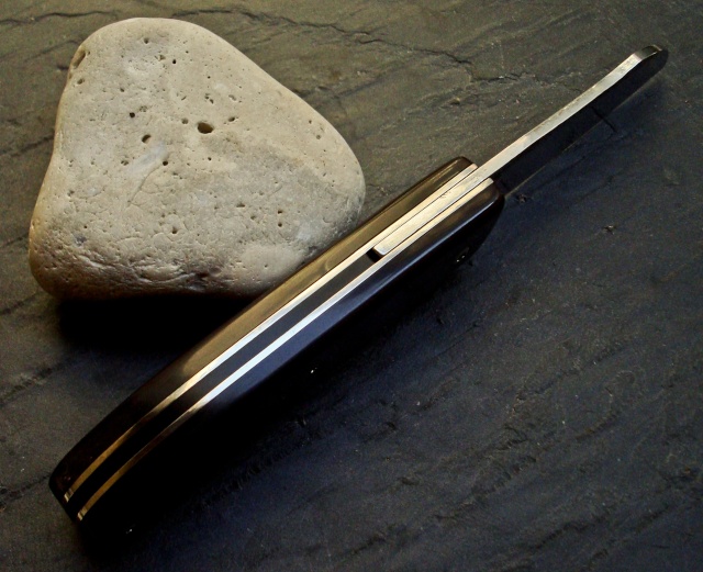

Messagepar seblepanda » 03 Déc 2014 18:26

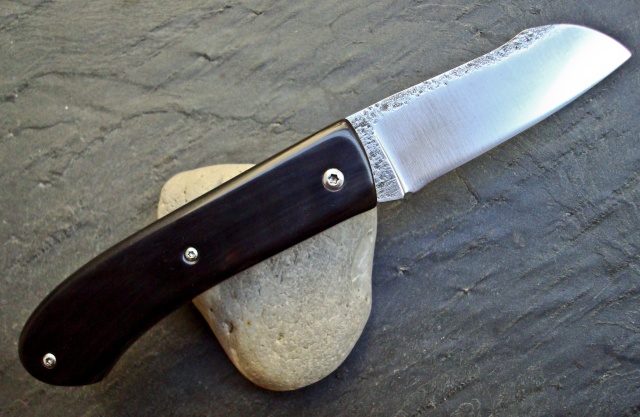

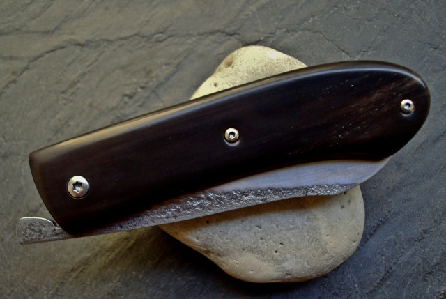

un autre allez
fait en Mai 2014
un piémontais,
lame en 90mcv8, émouture et trempe par Renaud AUBRY sur une ébauche que j'avais faite
platines titane, fausse pièce en tufnol, et cotes en corne noire de buffle polissage matte
effet "creusé vielle lame" au dessus du tranchant fait à la dremel
ouvert : 19 cm
fermé hors lentille : 10,7 cm
poids : 97 g
7,8 de tranchant

Messagepar Phoeniks67 » 03 Déc 2014 19:03
joli! j'aime bien les deux.
juste une petite chose, j'affinerai un peu les plaquettes vers les bords (sauf si c'était l'intention de départ évidemment)

Messagepar Lebowski » 03 Déc 2014 19:06
Multo sympathico, c'est très joli vu de dessus avec ces platines, cette corne, la forme :pasmal:

Messagepar kraspek » 03 Déc 2014 19:57
Tu sors les vieux dossiers là ! J'adore celui en buffle, l'est vraiment sympa.

Messagepar seblepanda » 03 Déc 2014 21:30
Phoeniks67 a écrit:joli! j'aime bien les deux.
c'etait mon intention justement :lol:

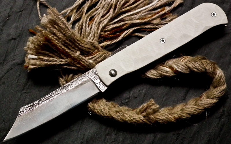

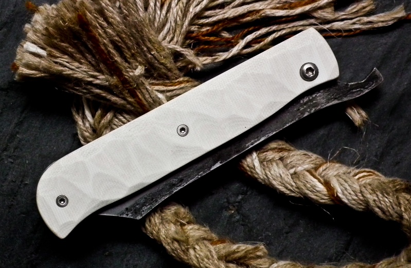

Messagepar seblepanda » 16 Déc 2014 21:46
petite mise à jour
un higo style panda :)
c'est kraspek qui a fait l'émouture et la trempe sur une ébauche de lame que je lui avait envoyée
lame en 90 mcv8 qui a passé pas mal de temps au perchlo
platines titane
cotes et fausse pièce en G10
ouvert .. 19.5 cm
fermé 11.5 cm
poids 80 g

Messagepar G-M » 16 Déc 2014 22:27
J'aime ces plaquettes
Messages: 24761
Re: couteaux à 4 mains
Messagepar seblepanda » 16 Déc 2014 22:29
merki
héhé
G10 blanc déglingué*
*terme hautement technique
