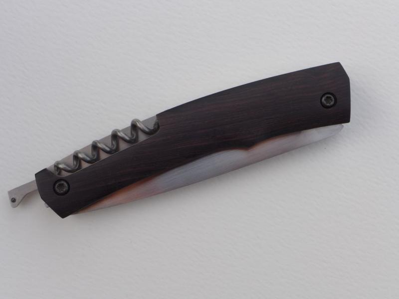

Bon, comme c'est un jour férié, voilà un couteau-cadeau offert à un bon ami pour ses 50 ans.
Il vient d'une région de bière, vit depuis 20 ans ici dans une région de vin (oui, ça existe en Allemagne :wink: ) et il passe ses vacances souvent en France.
Logique - il lui fallait un multi-tool "BVS": Bière - Vin - Saucisson
Les ingrédients:
    - Lame en Niolox, 3 mm, 60 HRC
    - Longueur lame: 94 mm
    - Rapport manche/lame: 1,24
    - Manche en grenadille, longueur 117 mm
    - Poids: 95 g
    - Liner, décapsuleur et tire-bouchon et faut pièce/ressort du tb faits maison en titane grade 5
    - Etui en cuir de Florian Heinrich
Mode repos
Mode bière

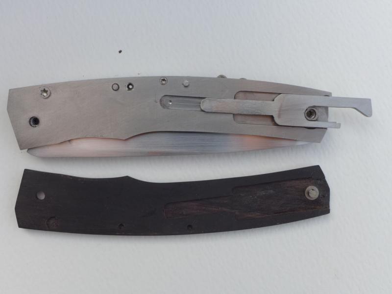

Le décapsuleur a deux billes: une pour le sortir du couteau, l'autre pour le positionner ouvert/fermé
Mode vin
Le tire-bouchon en titane grade 5 a une épaisseur de 2,5 mm, géométrie similaire à un Victorinox.
Mode saucisson
Sous le capot
Virgil4

Ah cool les détails sur le bière vin saucisson, sur le site j'étais pas certain de tout avoir bien tout pigé.
Les ressorts et tire bouch' en titane, t'as pas de soucis de "collage" ? Et liner titane talon acier de lame, pas de soucis de "matage" du titane non plus ?
Il est cool ce couteau. Même moi qui connait rien je sens la précision dans tous tes trucs.

baalot a écrit:Ah cool les détails sur le bière vin saucisson, sur le site j'étais pas certain de tout avoir bien tout pigé.
Je ne vois de problème de collage pour le tire bouchon - fréquence et vitesse de rotation trop faible …
Et la lame garde sa distance par rapport aux liners grâce à des rondelles en bronze, visible sur l'avant dernier photo … :wink:
