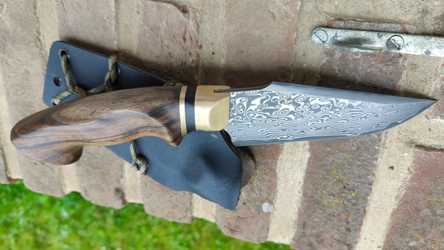

Numéro 23 : Bowie damas VG10 4 mm, manche en noyer, garde en laiton et ébène. 270mm de long pour 130 mm de tranchant.

Messagepar Alexdeden » 07 Mai 2023 12:17
C'est pas un style dont je suis fou (aspect un peu trop alambiqué pour un couteau de terrain) mais il a l'air super bien réalisé et il a de la gueule.

Messagepar lapin » 07 Mai 2023 13:29
Chouette... on voit pas le cul .. soie traversante ?
Messages: 10320
Re: Présentation de mes modestes fabrications
Messagepar XROMEL » 07 Mai 2023 14:05
lapin a écrit:Chouette... on voit pas le cul .. soie traversante ?
Merci, soie non traversante, juste collée, ce couteau ne verra pas un bout de bois, il est destiné à couper du steak, alors je n'ai pas poussé jusque là!

Messagepar DiZ » 07 Mai 2023 14:10
je trouve le fixe tres sympa :) mais je suis encore plus seduit par le liner la :)

Messagepar lapin » 07 Mai 2023 18:34
Pour le collage ? J'imagine époxy avec des crans en dent de scie dans la soie ?

Messagepar XROMEL » 07 Mai 2023 18:44
lapin a écrit:
Oui, mais cela tenait déjà sans!
