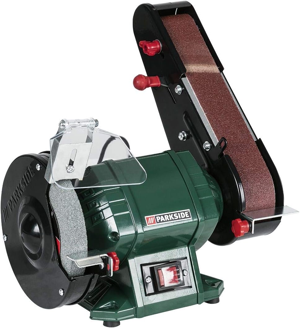

Messagepar DiZ » 09 Juil 2021 00:35
parkside, c'est la marque de lidl ? les feedback que j'ai eu c'est que cela manquait de puissance, tu nous dira :)
Messages: 16615
Re: les pérégrinations couteliere d'un architecte
Messagepar Vinz » 09 Juil 2021 06:35
Les outils Parkside sont de très bonnes qualités en règle générale (et c'est bien Lidl) mais en effet, ce genre de ponceuse est trop light … ça peut faire le job au début pour éviter la lime mais ça ne remplace pas un backstant.
Pense à très très souvent refroidir ton acier quand tu travailles avec ça car avec des bandes aussi courtes, ça va vite chauffer :wink:
Messagepar Julien93100 » 09 Juil 2021 07:39
Vinz a écrit:Les outils Parkside sont de très bonnes qualités en règle générale (et c'est bien Lidl) mais en effet, ce genre de ponceuse est trop light … ça peut faire le job au début pour éviter la lime mais ça ne remplace pas un backstant.
Oui j'ai vue que la puissance n'est pas top, après je vais dégrossir au max avec une autre ponceuse à bande metabo mais pas stationnaire et la meuleuse et je me servirai de la parkside pour les finition et surtout emouture
Messagepar Vinz » 09 Juil 2021 08:17
Non, tout à main levée, sans guide ricaso ni jig … je trace juste le futur fil (marqueur puis une pointe à l'axe) et je dessine le ricaso pour définir le départ d'émouture.
Messagepar Julien93100 » 03 Aoû 2021 20:11
Bonsoir à tous,
Bon mon début de vacance à commencé avec un bon petit bricolage :
- Réparation de la visse défectueuse de la parkside.…
-modification de l'axe de la ponsseuse à bande (passage à 90°)
- fabrication d'un plateau inclinable pour les angles des emoutures ( oui je suis un débutant feignant :mouarf:)
- fabrication du petit four pour la forge en siporex
Sur le papier c'était plutôt simple, mais en réalité j'en est plutôt bavé… Il a fallu pas mal improvisé avec ce que j'avais sous la main (soudure, découpe etc...) mais me résultat est pas si mal pour une première.
J'ai fait le plein des bouteilles oxy et acetilene pour alimenter la petite forge.
Maintenant demain je passe au concret , découpe de la lame, emouture et trempe.… J'imagine même pas les surprises qui m'attendent :yet
