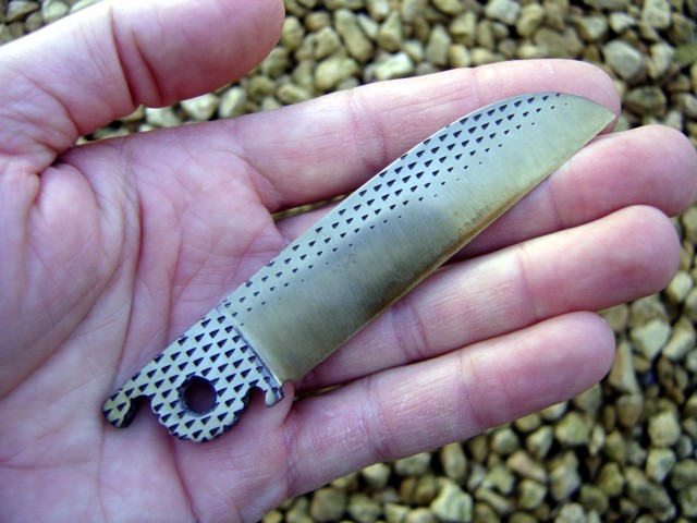

Re: Cloncky
Messagepar Cloncky » 25 Sep 2008 20:21
Il tient dans la main…
105mm au total, il coupe comme un rasoir, à + Cloncky

Re: Cloncky
Messagepar oufti » 25 Sep 2008 20:37
Sympa comme tout !

Re: Cloncky
Messagepar cardoso5fr » 25 Sep 2008 20:57
Sympa les pliants, mais les plaquettes font un poil anguleuses :D

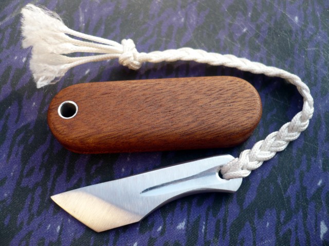

Re: Cloncky
Messagepar Cloncky » 29 Sep 2008 17:42

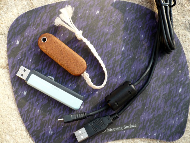

Hello à tous,
Kiri USB 0Gb
Voilà, là, c’est plutôt un petit délire qu’autre chose…
La lame provient d’un manche de couteau IKEA de cantine et l’étui en sipo + cuir en intercalaire à l’intérieur du passage du kiri USB (le travail est plus sur l’étui que le kiri…)
A + Cloncky

Re: Cloncky
Messagepar Lolo94 » 29 Sep 2008 19:21
Mignon!
Joli étui. Ca pourrait le faire aussi pour une taille un poil plus grande... :)

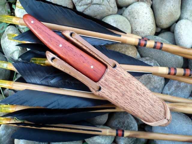

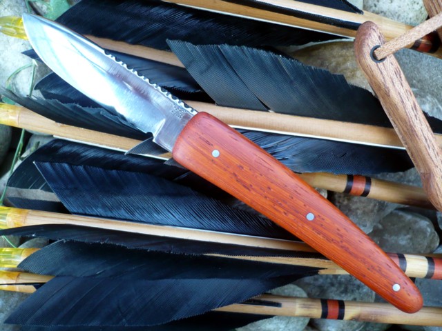

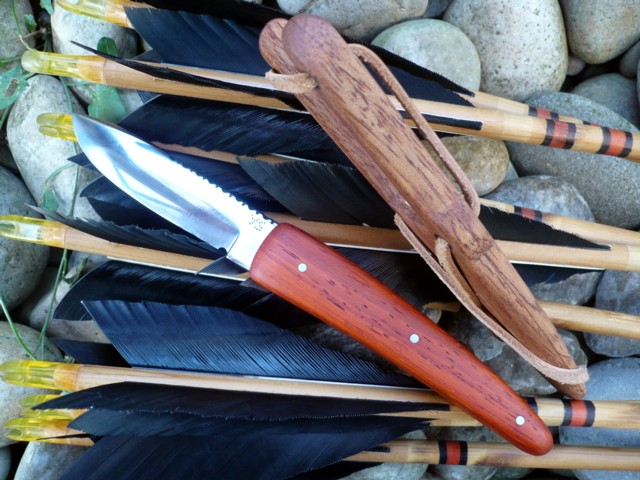

Messagepar Cloncky » 30 Sep 2008 18:41
Bonsoir à tous,
Un peu plus sérieux que le Kiri USB, je viens de terminer un fixe de 185mm de long pour une lame de 78mm, 70mm de tranchant et 4mm d’épaisseur (toujours en utilisant de la lime). Le manche est en padouk et j’ai pensé sa forme en fonction de sa prise en main. Pour l’étui j’ai utilisé du nyangon (intercalaires de cuir à l'intérieur) + des rivets en tube de carbone de 6mm (tube utilisé pour l’assemblage de cerf volant). Le passage de la lanière de cuir à travers les rivets permet le passage de la ceinture (cependant je ne suis pas tout à fait content de cette configuration avec une croix sur la partie avant de l’étui, d’autres configurations sont envisageables).
J’ai volontairement taillé la lame avec une légère courbe. Voilà, j’ai essayé d’être un peu plus harmonieux sur ce coup là. Le guillochage est un peu délirant mais bon…, à + Cloncky.

Messagepar Lolo94 » 30 Sep 2008 19:10
Joli guillochage et travail du bois: excellent comme d'habitude.
On dit que le cuir fait oxyder le métal (agents de tannage ou que sais-je...). Raison pour laquelle les "bon" collectionneur conservent leurs lames hors étuis. En plus ça risque de s'imbiber d'eau en cas de mouillage intempestif. Tu es assez habile apparemment pour faire en sorte que ce soit bien ajusté sans cuir?
P.S. j'aime bien cette forme d'étui en bois :D

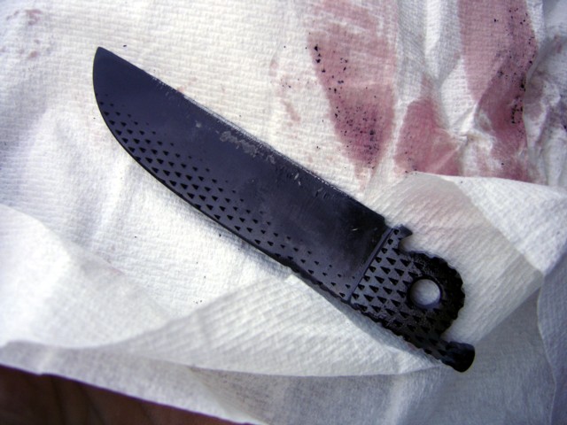

Messagepar Cloncky » 04 Oct 2008 19:24
Hello la foule,
Aujourd’hui, je réalise ma première trempe à l’huile (j’avais encore osé la trempe à l’eau pour le dernier en padouk). Un future pliant le N°5, j’ai déjà passé une bonne dizaine d’heures dessus et c’est pas fini. Je vous montre mon atelier de plein air… avec mon étiquette de bricoleur, ça me fait marrer en voyant le chantier. Cela fait un peu bidouillage de derrière les fagots.
Le gag : premier essai avec 1l d’huile dans une bouteille d’eau coupée au goulot en guise de récipient. Je vous laisse deviner la suite quand j’ai trempé la lame dedans… En effet un récipient en ferraille, c’est mieux et ça ne fond pas. Voilà, j’ai mon pot à trempe avec 2l d’huile dedans, à + Cloncky.
Cloncky
Messages: 4444
Localisation: Silureland
Re: Cloncky
Messagepar Cloncky » 05 Oct 2008 11:49
Bonjour à tous,
Vous fiez-vous aux différentes couleurs de l’acier genre rouge cerise (foncé, clair …), pour une trempe et l’indication de couleur après un revenue :
J’ai lu :
220° pour un jaune pâle
230° pour un jaune paille
255° pour orange
Au passage, si on garde une couleur après revenue, quel est sa tenue pour un rendu final ?
En fait, le futur manche de ce pliant sera en cuivre vernis + bois, et j’ai presque envi de laisser la lame comme sur la photo, à + Cloncky.
