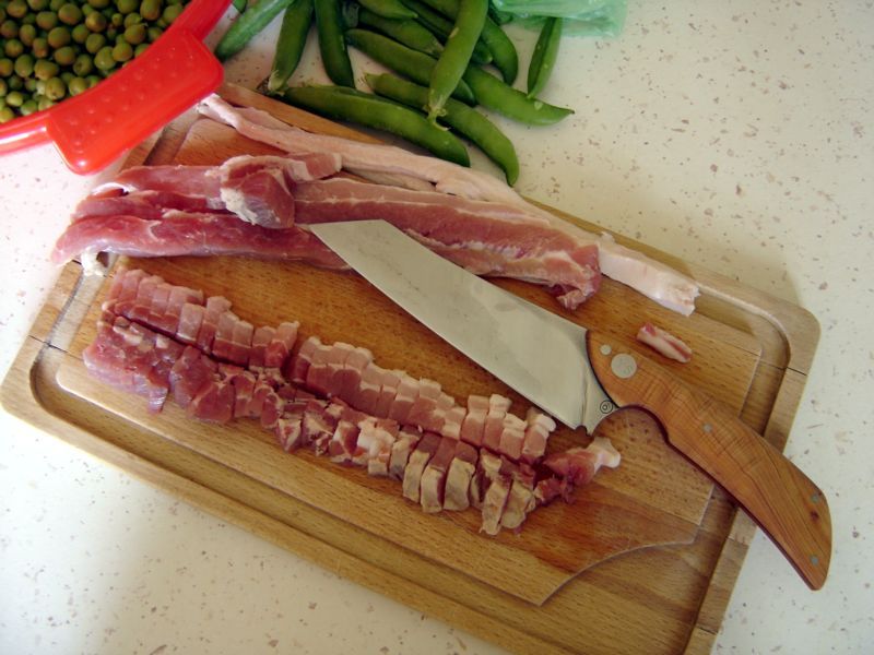

tox a écrit:d'un autre coté ça peut pas etre plus fragile qu'un pliant.les deux rivets remplacent avantageusement un axe + stop pin.
la soie ne devrait pas etre trop sollicitée en usage cuisine . Apres c'est sur faut pas batonner
Quand tu vois les lames de hocho prevues pour etre montées en demi soie avec 2 rivets....c'est un peu pareil finalement
Oui, rptd ça va le faire :bave:

Re: Un couteau pour manchot.
Messagepar Cloncky » 29 Mai 2009 21:34
Hello à tous,
C'est vraiment une tuerie cette lame (pour la cuisine :ange: évidement), le tranchant est impressionnant.

Messagepar Bigsam » 01 Juin 2009 14:55
j'avais loupé les dernières photos.
Très joli rattrapage !
Bravo thup

Messagepar Ghjallone » 01 Juin 2009 16:23
je comparerais plus ca a une "demie plate semelle", en fait...
mais comme les camarades: exellent boulot, en plus de paraître solide, c'est esthétiquement tres réussi! :D
Messagepar Cloncky » 02 Juin 2009 13:34
Salut à tous,
Merci Sam et Ghjallone, cette réalisation de manche fait partie d'une "belle fierté de bricole", à + Cloncky.

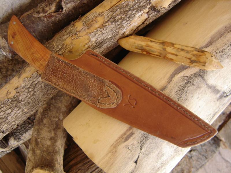

Messagepar Cloncky » 12 Aoû 2009 13:25
Hello,
Un étui pour le "Manchot"
A + Cloncky

Messagepar Shengouille » 12 Aoû 2009 13:34
Très réussi !!

Messagepar Cloncky » 12 Aoû 2009 14:12
Merci Shengouille,
Le cuir fait 4mm d'épaisseur (détail) :
J'ai fait une double couture pour + de solidité, rustique mais à ma convenance.
Il faut quand même prévoir 3 à 4 heures pour faire ça...
A + Cloncky

Messagepar Shengouille » 12 Aoû 2009 14:16
Tu peux revenir sur la méthode stp ? Je dois en faire un pour le CardoSheng …
Shengouille
Une gouille dans le potage
Messages: 1978
Localisation: Rennes, Breizh
Messagepar Cloncky » 12 Aoû 2009 14:32
1) Tu fais une pré découpe en fonction du patron.
2) Tu trempes le cuir dans l'eau pendant 5min puis tu préformes sur le couteau (couteau protégé par film plastique alimentaire).
3) Tu prends un sèche cheveux pour accélérer le séchage.
4) Tu perces les trous de passage du fil à 2mm.
5) Tu colles à la cyano le passant pour la ceinture.
6) Tu couds le passant.
7) Tu colles la bordure.
8 ) Tu ponces (à la main ou pas…) le tranchant avec du 60.
9) Tu couds la bordure (double passage avec mon fil).
10) Finitions faites avec un bout de buis pour lisser le tranchant (outils maison, voir première photo).
11) J’ai passer de la graisse dessus "la graisse du chasseur".
Voilà, à l'occas, je ferai un tuto, amuses toi bien, à + Cloncky.

Messagepar oufti » 12 Aoû 2009 14:36
Cloncky a écrit:8 ) Tu ponces (à la main ou pas…) le tranchant avec du 60.
Pour les *******, il parle du tranchant de l'étui, pas du couteau...
