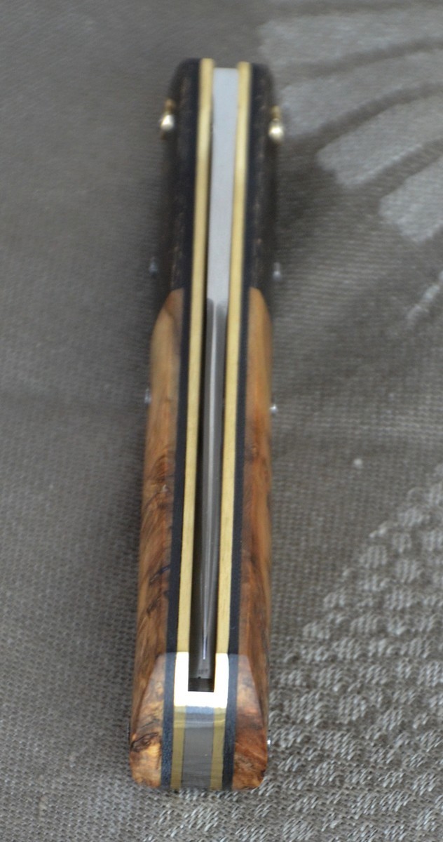

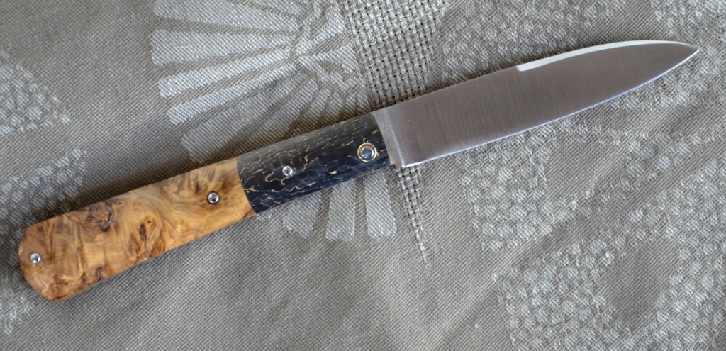

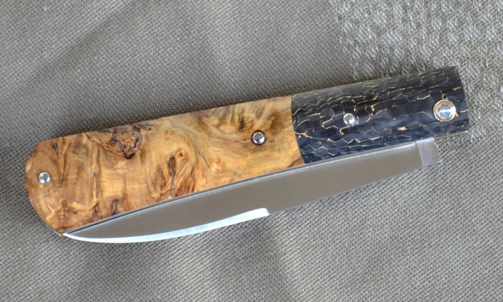

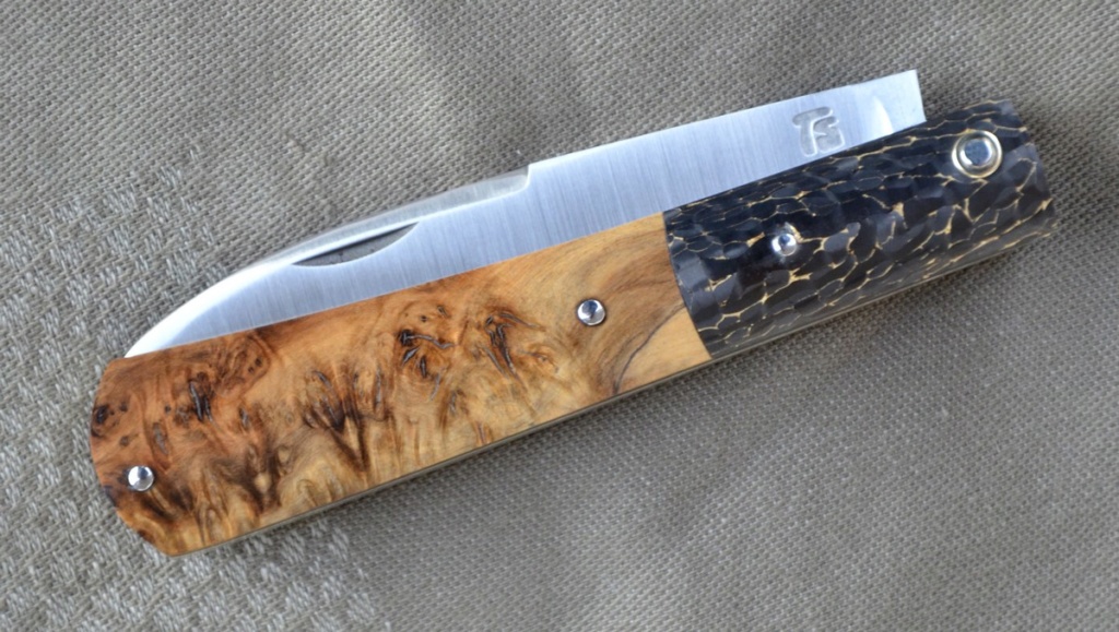

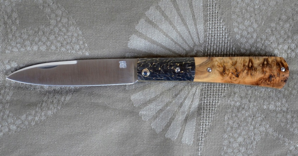

Base fourniture thiernoise yssingeaux 12c27, réduction du ricasso , platines laiton, intercalaire g10 fausse mitre carbone, plaquettes racine de buis stab

on a vu pire
toujours aussi bien fait thup

Très joli couteau encore une fois !

J'aime tout , sauf la mitre carbone avec le bois superbe .je n'aime pas le melange des deux matieres .
Mais cela n’enlève rien à ta réalisation soignée .

Messagepar PGui » 24 Avr 2020 11:31
Super cette fausse mitre!
Je n'aime pas le carbone d'habitude mais avec le bois ça donne un côté sympa.

Messagepar Stef86 » 24 Avr 2020 11:42
et puis le coté doré dans le carbone rappelle les platines laiton , le noir rappelle les intercalaires en g10 , une lame noire aurait encore été un plus je pense

Messagepar Alexdeden » 24 Avr 2020 11:52
En quoi c'est une fausse mitre et pas une mitre ?
Dans mon esprit une fausse mitre c'est le dessin de la mitre sur la plaquette mais le tout est de la même matière.

Messagepar Hieronymus » 24 Avr 2020 11:53
C'était un choix risqué cet assemblage de matériaux assez différents mais c'est très réussi.
Je ne suis pas certain qu'une lame noire apporte un réel intérêt, au contraire le carbone ressort bien sans être omniprésent.
Et avec les intercalaires noires le carbone s'intègre parfaitement sans avoir l'air d'être juste "posé là", il y a comme un vrais continuité vers le bois.

Messagepar Hieronymus » 24 Avr 2020 11:55
Alexdeden a écrit:En quoi c'est une fausse mitre et pas une mitre ?
Bonne question, moi j'aurai pensé qu'une fausse mitre c'était juste une feuille/couche de décoration, ici par dessus le bois par exemple.

Messagepar Stef86 » 24 Avr 2020 11:58
pour moi la mitre fait corps avec les platines, là elles sont collées sur l'intercalaire en g10 : elles font parties intégrante des plaquettes mais pas des platines.
c'est pour ça que je dis fausse mitre, mais bon du coup on peut peut-être dire mitre aussi...

Messagepar Alexdeden » 24 Avr 2020 15:10
OK.
En tout cas, vu d'ici la liaison plaquette-mitre (ou fausse mitre) semble parfaite. Et ce ne doit pas être simple.
