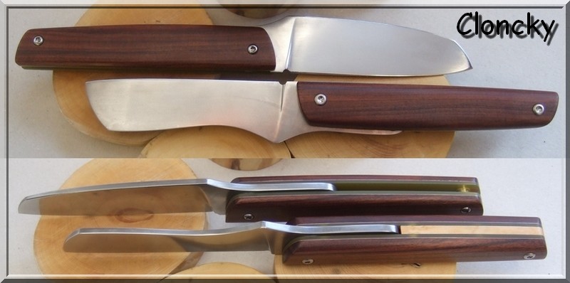

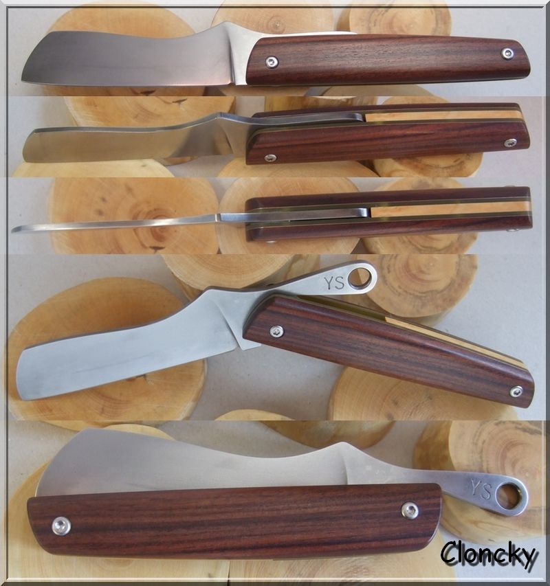

Messagepar Cloncky » 08 Déc 2009 17:12
Salut la foule,
Encore merci pour les remarques sur le "p'tit cou".
N°32 fini :chin:
Le 31 (quatrième exemplaires) s’est plutôt transformé en N°32, difficile et pénible (mentalement) de reproduire plusieurs fois le même modèle…
Réalisé en palissandre, G10 et XC75, j’ai voulu une variante du N°31 :
La signature est cachée vers la lentille :ange:
A + Cloncky

Messagepar AL 1 » 08 Déc 2009 17:36
salut tout seul !
de plus en plus nickel thup
finition terrific !!
si tu continue comme ça qu'est ce que ça va etre en janvier !! :wink: rptd

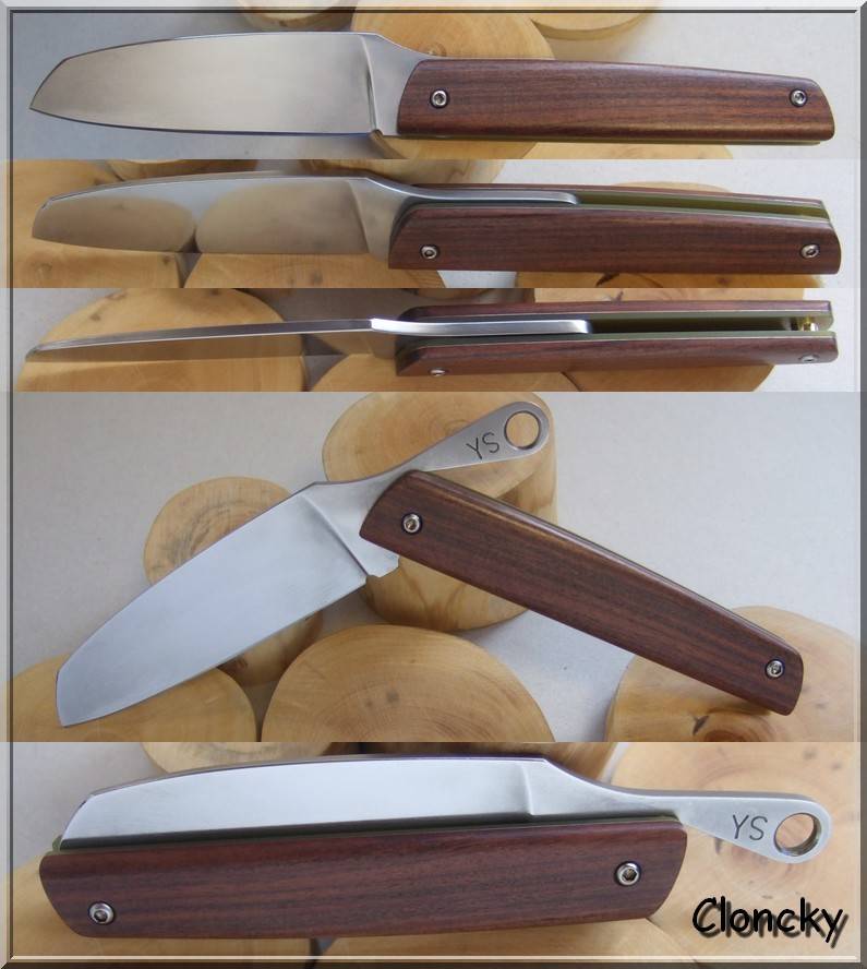

Messagepar Cloncky » 09 Déc 2009 21:34
Hello les gars,
Merci,
L’ergonomie de ce 32 n’est pas si mal, le fait de placer le pouce sur l'arrondi du dos offre une prise en main qui diffère et incite l'utilisateur à placer son pouce sur l'arrondi du dos. De plus son "ouverture fermeture" se fait avec plus d’aisance (justement en jouant avec cet arrondi et la lentille). Un bon couteau de table pour la découpe (forcement…).
Toujours en montage Piémontais, le 33 est en route (le manche sera presque à l'identique du 32)…
En attendant, je réalise deux trois étuis (cuir) simples pour pliant.
A + Cloncky

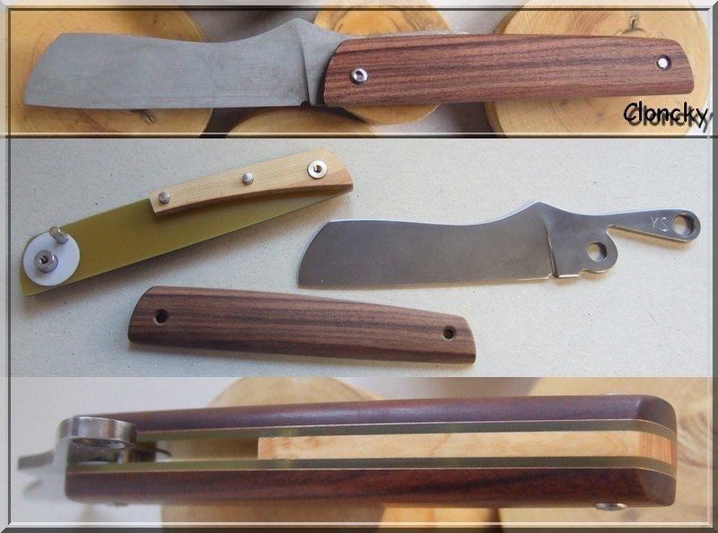

Messagepar Cloncky » 11 Déc 2009 16:39
Bonjour à tous,
Pliant N°33 fini :chin:
Pour ce pliant, j’ai surtout étudié l’ergonomie au niveau de "l’ouverture fermeture une main".
Ce pliant est entièrement démontable avec un intercalaire en cade, le manche et en palissandre et la lame toujours en XC75.
Première photo avec simulation avant trempe, éclaté du bestiau et détail sur l'intercalair :
Le bestiau :
Le N°32 et N°33 ensemble :
Le ventre est légèrement arrondi, un pliant tout en courbes...
Mission accomplie au niveau de la prise en main et des manips "d'ouverture fermeture", na...
A + Cloncky

Messagepar tox » 11 Déc 2009 16:51
mouais
pas convaincu par la forme de ce dernier
tox
Bot Tox
Messages: 5530
Inscrit le: 11 Avr 2007 09:04
Re: Cloncky
Messagepar aliaswonder » 11 Déc 2009 17:11
Perso j'aime pas la lame ni ouverte ni fermée. Mais bon il y a des couteaux sur lesquels on expérimente des nouveaux trucs qui se concrétiseront vraiment que dans les suivants.
