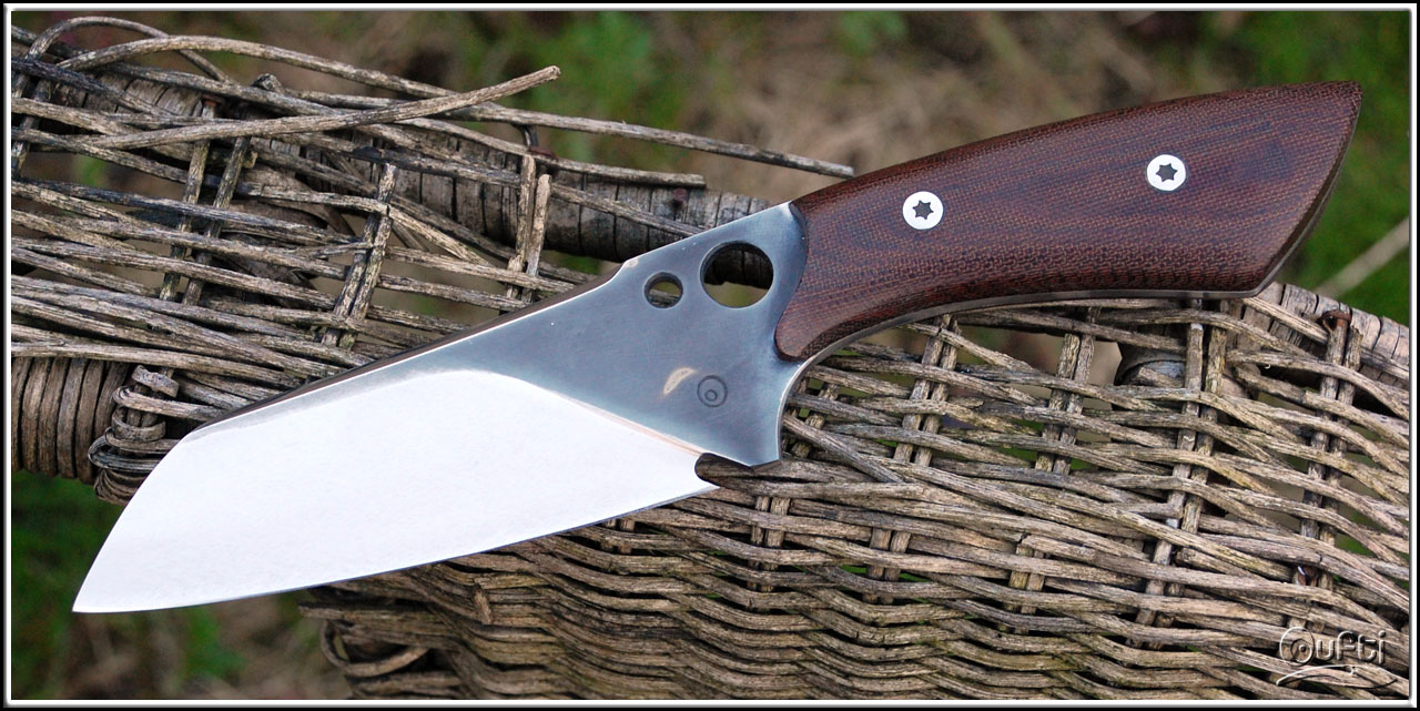

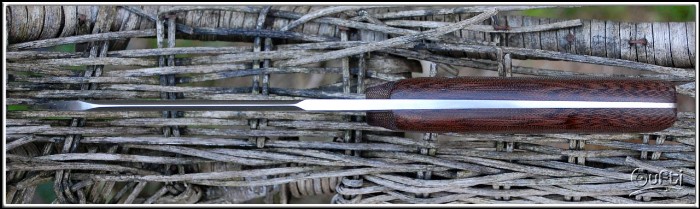

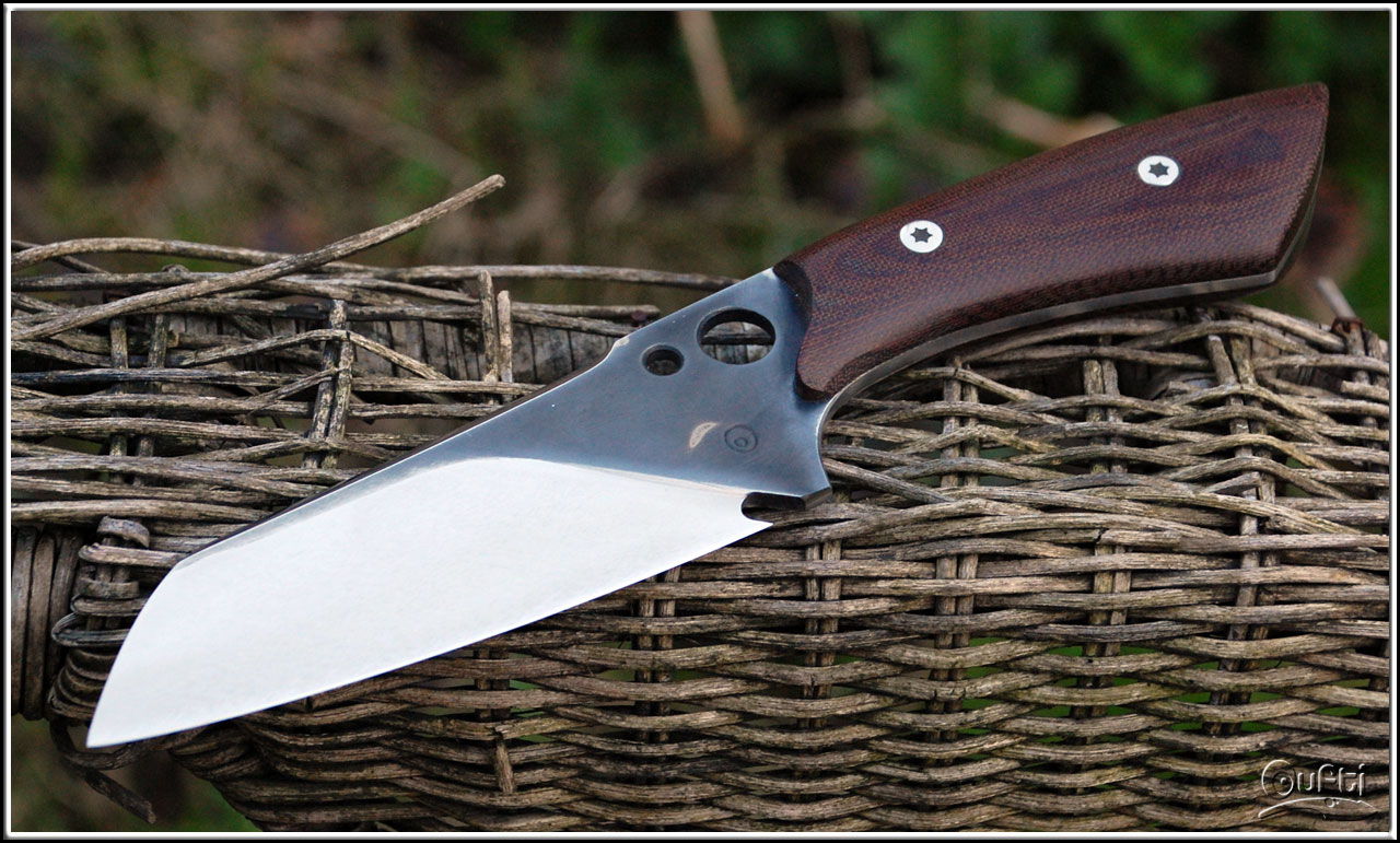

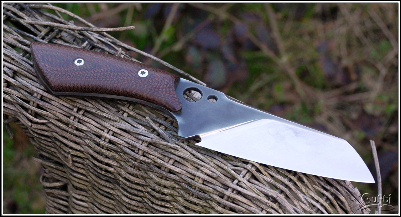

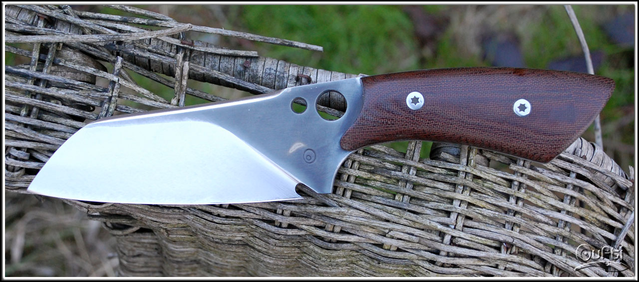

Un TaktOuf XL
255mm hors tout
120mm de fil utile
243gr
Lame en DiniloX de 4.3mm
Plate semelle amincie.
Plaquettes micarta vissées (Torx M4) sur entretoises.
C'est mon couteau de test pour ce nouvel acier, les tests on déjà commencé, ça à l'air on ne peu plus concluant... de gros carbures mais on m'avait prévenu et moi ça ne me dérange pas, ça rase et c'est bien assez, c'est dur de chez dur, tenace comme aucun acier que j'ai déjà travaillé et justement à travailler c'est la cata, il faut compter +/- 2X plus de consommables que pour le D2 qui était mon acier le plus bandivore jusqu'à présent...

Messagepar tox » 06 Avr 2010 19:32
J'aime beaucoup la ligne generale, ce micarta est superbe, le contre tranchant du dos est tres esthetique et la plate semelle amincie j'adore !!
j'aurais juste vu un depart d'emouture moins penché sur ce coup là

Messagepar oufti » 06 Avr 2010 19:33
tox a écrit:J'aime beaucoup la ligne generale, ce micarta est superbe, le contre tranchant du dos est tres esthetique et la plate semelle amincie j'adore !!
Waip, moi aussi, mais en fait non :D

Messagepar Forencom » 06 Avr 2010 20:35
Cette ligne générale est clairement à tomber et le contre tranchant lui va très bien, pis le micarta c'est bien!

Messagepar oufti » 06 Avr 2010 20:38
Le contre tranchant c'est une idée (et une réalisation) de Fabian.

Messagepar Phil » 06 Avr 2010 20:40
Puisqu'à la fabrication c'est la cata et que tu utilises beaucoup de consommables pour le travailler, quel est l'intérêt d'essayer cet acier et produire des couteaux avec ? c'est pour avoir des couteaux indestructibles :?:

Messagepar kurios » 06 Avr 2010 20:41
Entre les émoutures de plus en plus inclinées et le casse goute de plus en plus profond il va bientôt nous faire une lame triangulaire et sans manche... rptd

Messagepar oufti » 06 Avr 2010 20:50
Phil a écrit:Puisqu'à la fabrication c'est la cata et que tu utilises beaucoup de consommables pour le travailler, quel est l'intérêt d'essayer cet acier et produire des couteaux avec ? c'est pour avoir des couteaux indestructibles :?:
Est-ce que tu aimerais un D2 quasi inoxydable, aussi dur, aussi facile à affuter et qui tient son fil 2 fois plus longtemps ?
