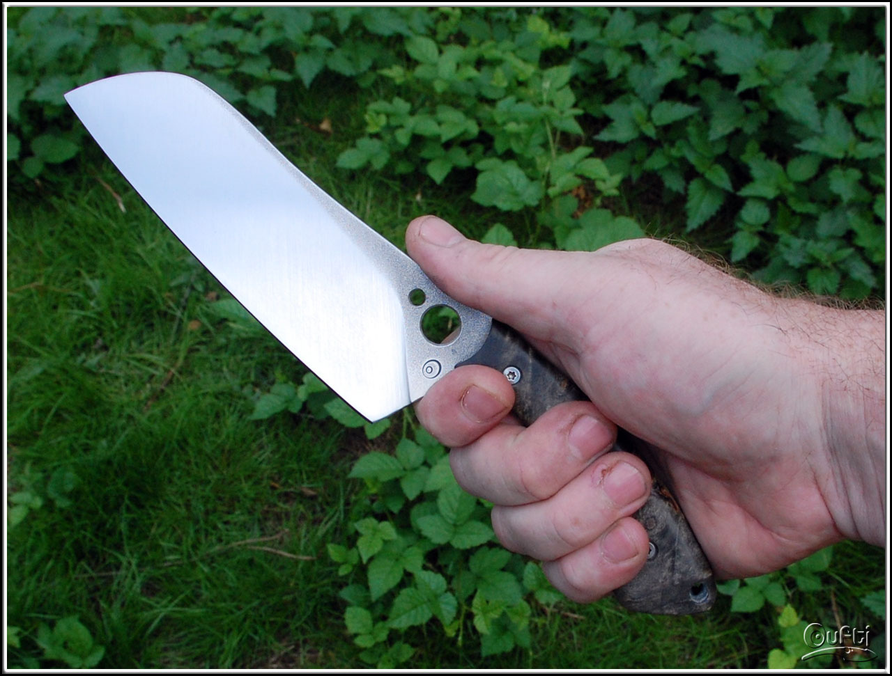

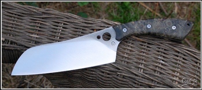

zevidg a écrit:Bon, la ligne est tours aussi élancée mais j'accroche pas aux plaquettes hollow style !
En fait je fais ça parce que:
1. j'aime bien.
2. Quel que soit le bois que j'utilise, de fer ou stab, il fini toujours par se rétracter un peu, et j'ai HORREUR de voir se bois rétrécir et la plate semelle dépasser.
Y'a combien de mm là entre les 2 bords par curiosité ?
+/- 2mm de métal autour du bois et non ça ne grève pas la prise en main, au contraire.
Re: Oufti
Messagepar pwet » 12 Aoû 2010 02:35
jean83 a écrit:Image
:sifflote:
Mais moins original amha...
Je préfère l'original.
ben ahma juste reculer le coin inferieur/avancer le coin superieur (a voir en main) du depart de plaquette histoire que les 2 coins soient a la meme distance du haut et du bas du trou. en gardant le diametre du trou.
ca serait plus harmonieux. et ca rique meme de coller avec le depart d'emouture.
a part ca le truc est vraiment ultra racé. superbe dommage pour ce detail
merci

Messagepar Crichon » 12 Aoû 2010 08:31
Voilà, tout à fait ce à quoi je pensais. :chin:
Crichon
Chonchon
Messages: 6889
Inscrit le: 25 Sep 2009 14:24
Localisation: Amiens (80)
Re: Oufti
Messagepar Shengouille » 12 Aoû 2010 10:26
Idem, c'est beaucoup mieux comme ça :)

Mwai, enfin bref, il est comme ça, il est vendu et si vous voulez mieux (ou plus précisément autre chose) il suffit de le faire vous-même.

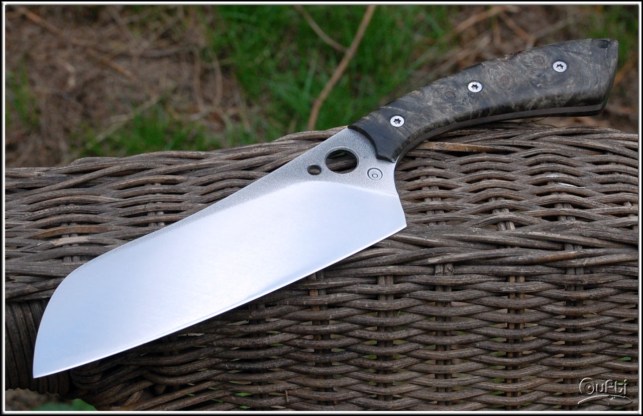

Messagepar oufti » 12 Aoû 2010 16:25

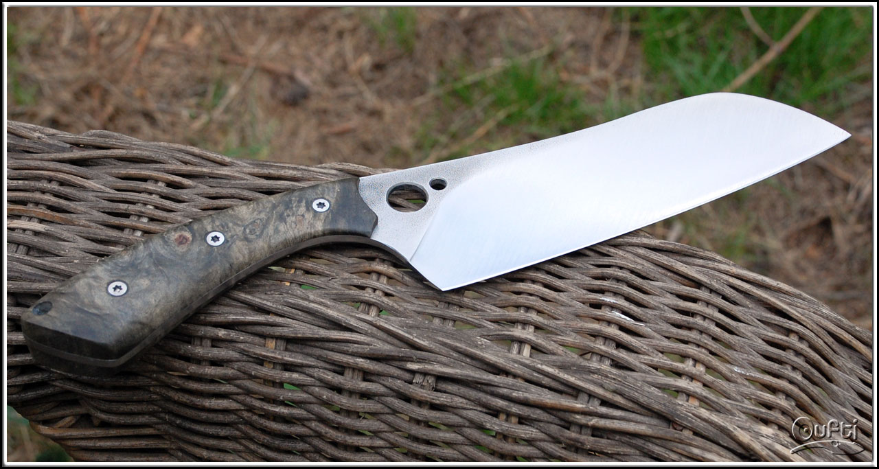

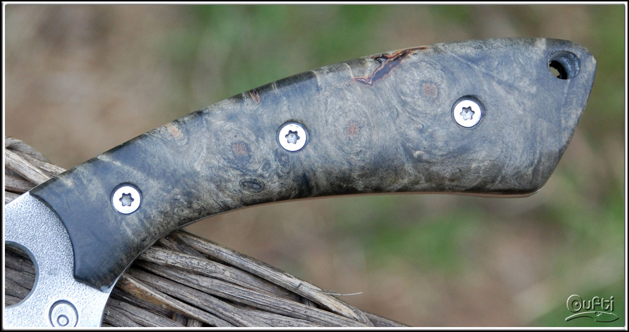

Nakirouf Niolox 3mm - Loupe d'érable negundo stabilisée vissée/collée.
265mm hors tout.
150mm de fil.
197gr.

ah ouais, la c'est superbe.
bravo !
