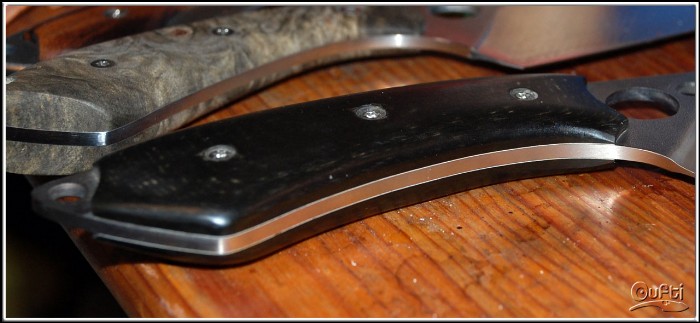

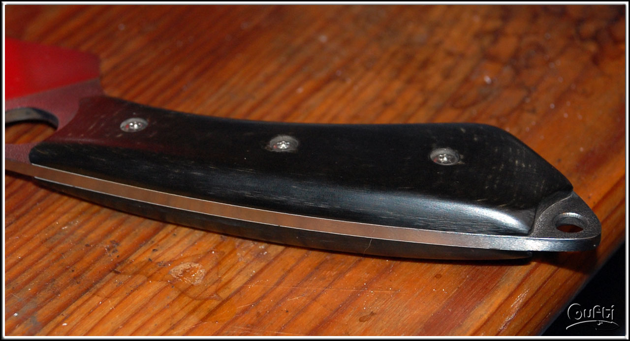

Messagepar oufti » 18 Aoû 2010 20:53
Bon, au flash...

Messagepar christophe » 18 Aoû 2010 21:05
ça a un rendu sympa le paperstone, c'est joli cet sorte de fibrage.
je voyais ça plus uniforme comme matériau, un peu comme le micarta papier (en fait c'est quoi la différence ?)

Messagepar oufti » 18 Aoû 2010 21:11
christophe a écrit:ça a un rendu sympa le paperstone, c'est joli cet sorte de fibrage.
Le micarta papier ce sont des feuilles de papier en lasagne avec de la résine.
Le paperstone:
PaperStone® is made from 100% post-consumer recycled paper that has been saturated with our proprietary PetroFree™ phenolic resins and selected natural pigments on our treater lines. After trimming to length, resin-saturated sheets are stacked and moved into a press where they are fused together under heat and pressure. Paper sheet count determines the thickness of the finished panels.
traduction google (hillarante):
PaperStone ® est fait à 100% post-consommation de papier recyclé qui a été saturé avec nos propriétaires PetroFree ™ résines phénoliques et pigments naturels sélectionnés sur nos lignes traiteur. Après le parage de la longueur, de la résine saturée en feuilles sont empilées et sont entrés dans une presse où ils sont fusionnés sous pression et chaleur. nombre de feuilles de papier détermine l'épaisseur de panneaux finis.
Donc en fait c'est aussi une lasagne mais une lasagne de feuilles composées de papier recyclé aggloméré avec de la résine.
Pas grande différence quoi, ça se travaille de la même manière en tout cas.

Messagepar trailtosterone » 18 Aoû 2010 21:31
waouw, celui-là est fort à mon goût !
euhh, le manche , il est bien en Paperstone (parceque le Trespa c'est presque pareil, sauf que c'est de la cellulose en vrac)
