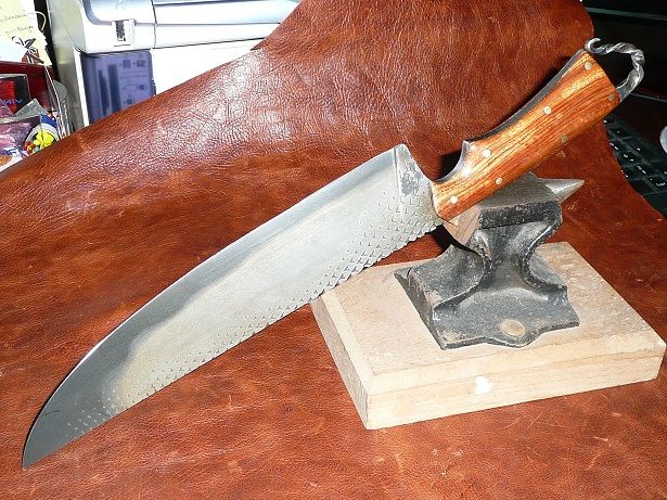

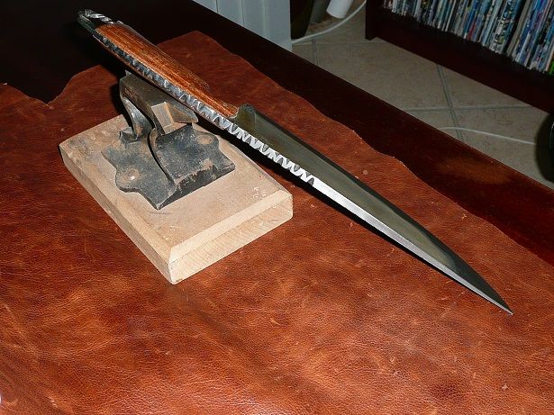

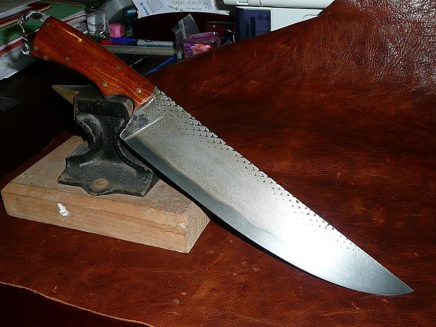

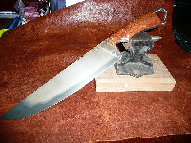

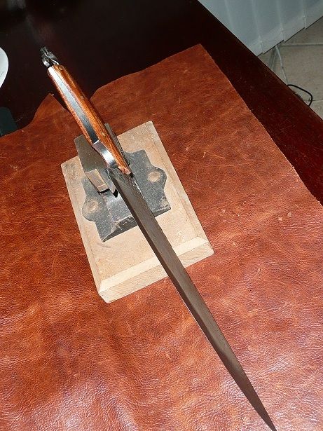

Voilà le dernier fini …à une seule main ! ( je récupère la gauche dans 3 jours :spc: )
En attendant , trop pressé de finir la dernière râpe de banlieue.
Donc, râpe Talabot forgée, distal taper et poignée amincie ,trempe sélective au mastic à l' eau ( 3 sec) et huile, revenu 2x 220°.
polissage au 1000 et perchlo. manche en palissandre du Laos.
40 cm de long dont 26 de lame, pour 5 cm de largeur de lame et 8 mm au plus épais....534 grammes que j'ai hâte d'essayer en coupe à la volée : lourd sur la balance , mais léger en main.
