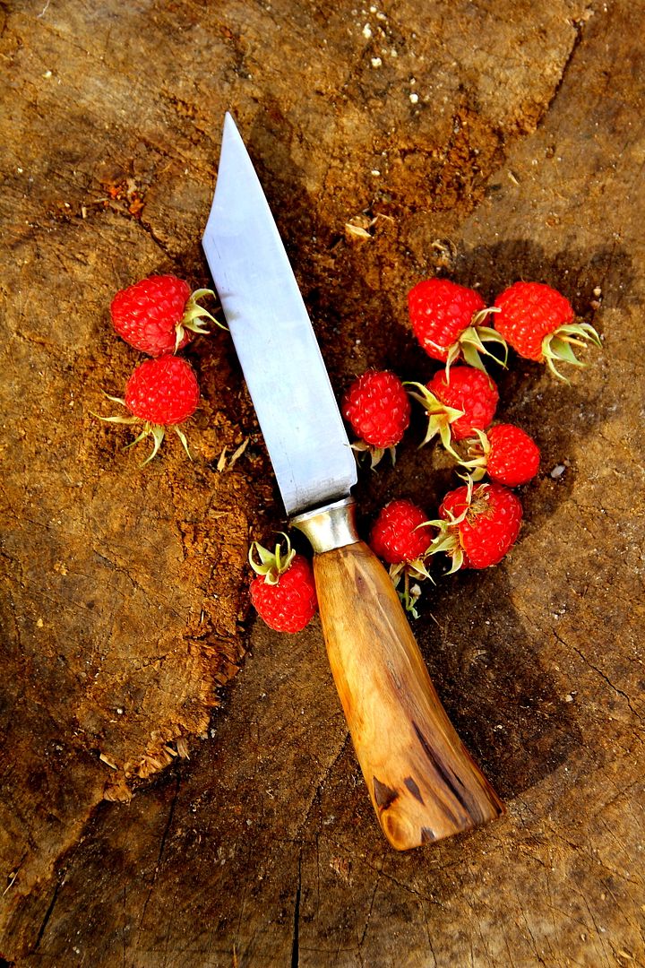

Bon mon cher freddy

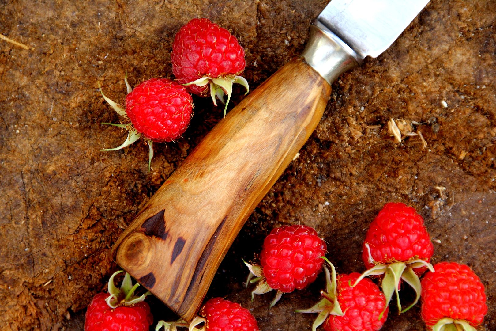

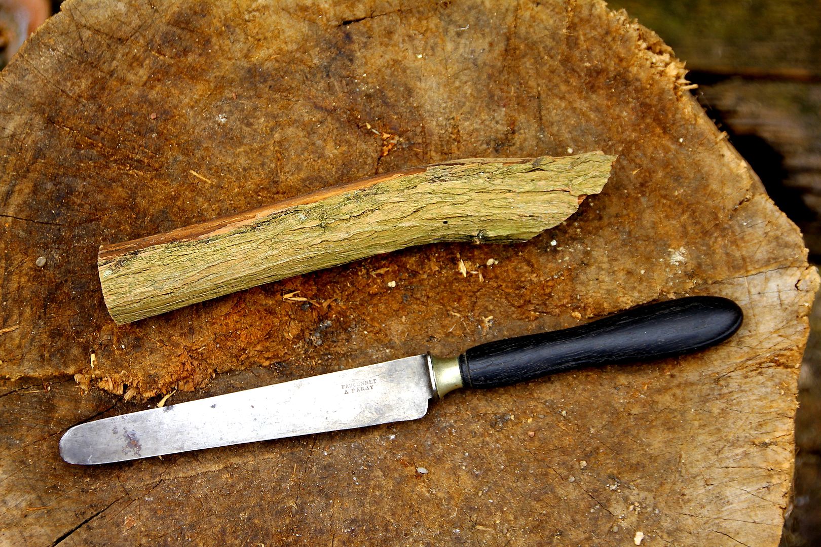

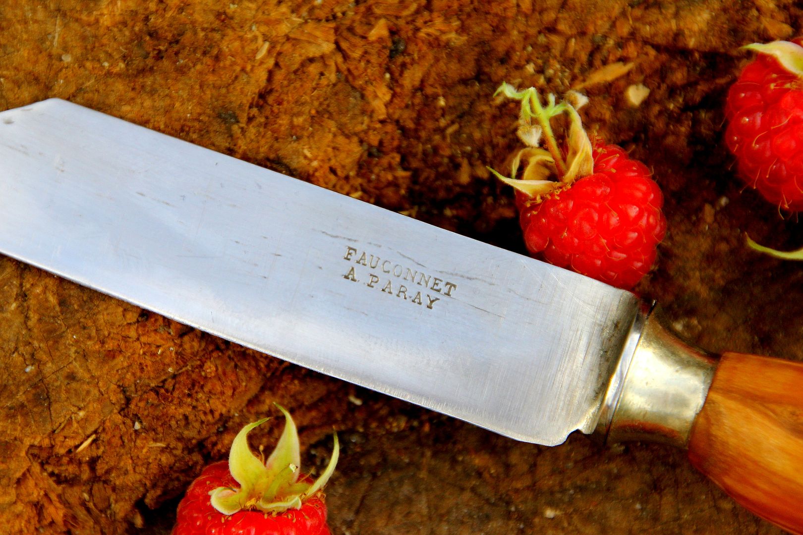

Au dernier SICAC tu avais eu la bonté de m'offrir un magnifique couteau de table à pimper.
Honoré par cette mission, j'ai mis à profit ma journée de rtt d'hier pour essayer de lui donner une nouvelle vie, voire un nouvel usage
Avant retouche,il était comme ça
Le bout de bois étant celui que j'ai utilisé pour le manche
Après démontage ( c'était du vrai ébène :parfait: ), racourcissement de la soie, car je n'avais pas de foret assez long, changement de profil de la lame, adaptation du cul de la lame à la forme de la virole, ça donne ça
17,5 cm au total, 9cm de lame, 45g sur la balance, et comme d'habitude, pas de colle.
Le bois c'est une branche d'arbre à papillon
Et quoi que vous en pensiez, je suis assez content que ma tendre se le soit accaparé pour en faire son petit office rien qu'à elle :snob:

Messagepar freddy1 » 01 Juil 2016 21:55
Très mignon!
Il coupe?
Messages: 55480
Re: Mes petites résurrections
Messagepar grand goule » 01 Juil 2016 21:59
Après affilage, oui, ( de tout façon j'ai du modifier la forme du fil pour donner sa forme à la lame), et je pense avec une bonne durée à l'usage, en tout cas, sous la lime, trempé plus dur que les petits thiernois que je bricole d'habitude

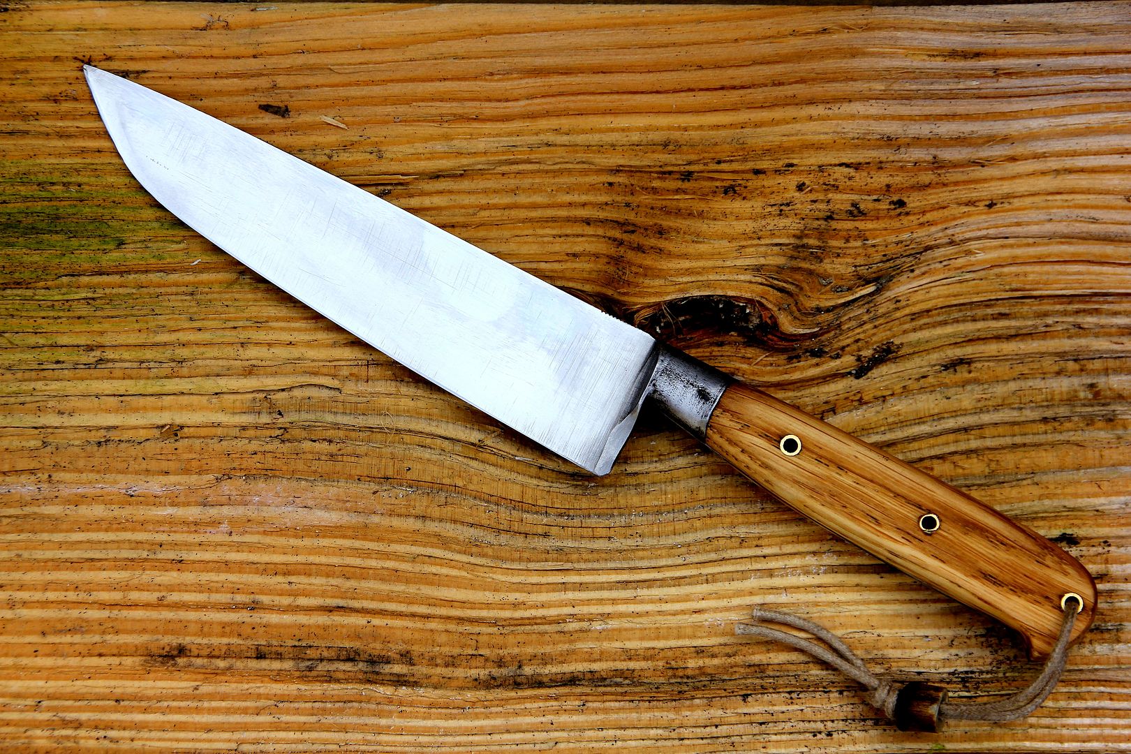

Bon vous vous souvenez, le petit pliant avec les plaquettes en bois de chevreuil pour que Malo puisse accompagner son père à la chasse.
Bon ben fallait s'en douter un peu, c'est au tour du père de me demander un joujou pour la prochaine ouverture.
Cahier des charges: un dépeceur...
Bon non seulement je ne suis pas fana de chasse, mais en plus pas trop d'idée à quoi ressemble un dépeceur qui ne soit pas un tueur de zombi US avec le moche crochet à eviscérer sur le dos.

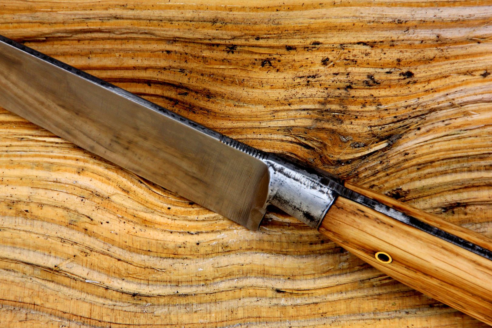

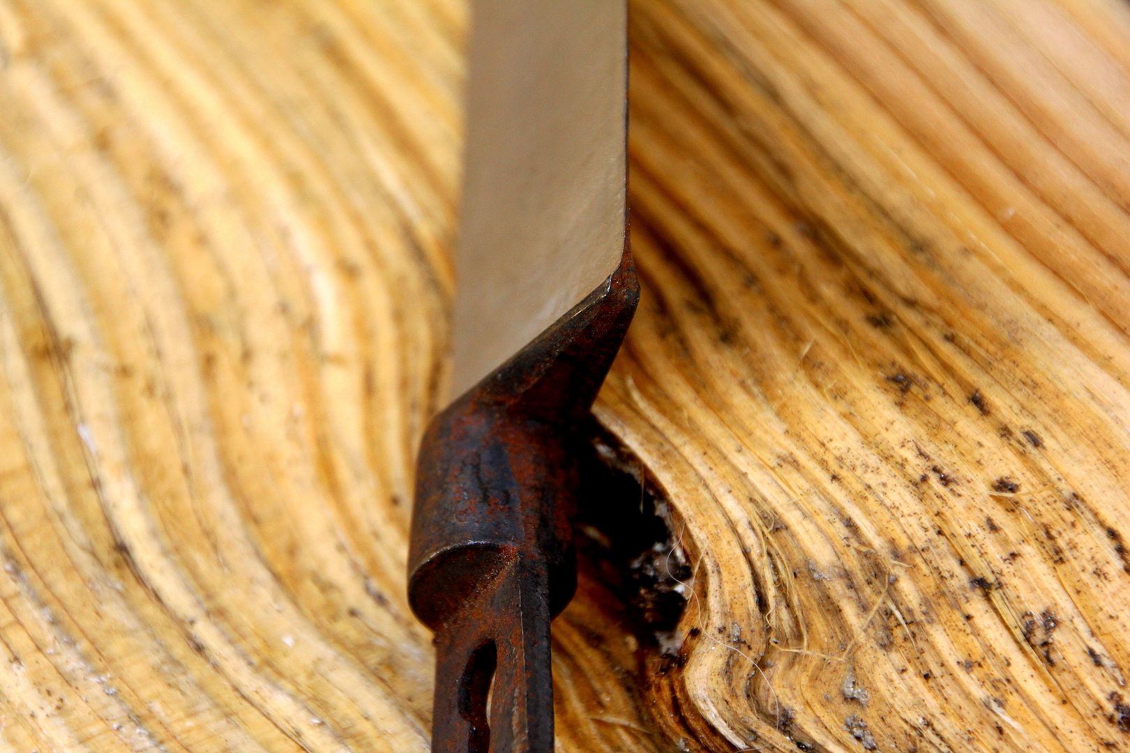

Donc voilà, à partir d'une vieille lame thiernois et d'un bout d'acacia chiné sur le chantier du Guip de Brest .
Pour une fois, comme les perforations de la semelle ne m'inspiraient pas trop confiance, j'ai collé les plaquettes.
Pis j'ai fait joujou avec ma nouvelle lime à canneler .
Changement de forme de la lame, donc complément d'émouture au grain 80 (grrr, toujours pas reçu ma commande …), un petit coup de meuleuse sur l'épais talon de la lame
et voilà:
23 cm de long
13,5 cm de lame
13cm de tranchant
118 g sur la balance avec l'étui (vivi, j'ai joué avec du kydex :spc: )
