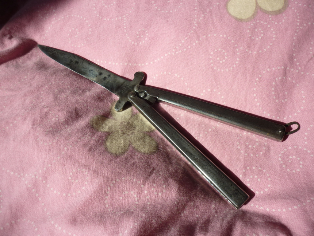

le 3 franchement commence par celui ci Top
le 4 Merci ca fait longtemps que je me dis que je ferai bien un papillon je te le pique il est top... d'ailleur si tu veux bien m'envoyer les plan a l'echelle...
le 5 joli mais bon
le 6 tres tres bien mais fait le en cran
le 7 mouais
Tout pareil. Sauf pour le 2e, j’aime bien l’idée d’un couteau de cuisine japonais pliant, mais la lentille est-elle nécessaire ?
CG pour le papillon ! :rock on: :Bali: :bali2:
Tole pliée (t’es déjà dans le délire, fonce !, lame sérifiée… tu tiens ta série !!! Entre le papillon et ta première proposition de série, pour moi, y.a pas photo, le pap’ :coeur: :bave: :spc:

Messagepar hulk. » 09 Fév 2022 10:35
un Bali en tole pliée :pasmal:
hulk.
Messages: 1812
Inscrit le: 22 Avr 2016 09:56
Re: Les bricoles du Vinz
Messagepar Jerry Lee » 09 Fév 2022 10:57
comme ça :
Jerry Lee
War in Buffet
Messages: 7414
Inscrit le: 11 Avr 2010 18:42
Localisation: Val de Marne
Messagepar hulk. » 09 Fév 2022 12:25
yep , dommage que se soit si relou a faire a la mano la tole pliée
hulk.
Messages: 1812
Messagepar olivier21 » 09 Fév 2022 16:47
Pas faux. Mais il a un plan pour, tu sais, son premier dessin versions 1 et 2. Y change juste la lame et fait deux p’tits bouts de tôle pliée au lieu d’un plus grand et hop ! :D
Jonathan prend le proto, nous ceusses de la série :spc:
J’ai retrouvé ça, tieng :
https://www.youtube.com/watch?app=desktop&v=4SMyf768WqI
En allant directement à 3’25 par exemple pour voir la fabrication :yeux: :coeur:

Messagepar hulk. » 09 Fév 2022 17:30
il est trop fort vinz un fin stratège , tout ca pour faire plein de Bali
cette vidéo c'est un peu mon livre de chevet :D
mais tu plie pas du titane de 1.5mm comme ça
j'ai fais 2 protos de plieuse j'ai jamais rien pu plié .
la 1er le coin d'acier plier au milieu
la 2eme les charnières se déformé
faut vraiment un truc maousse costo
