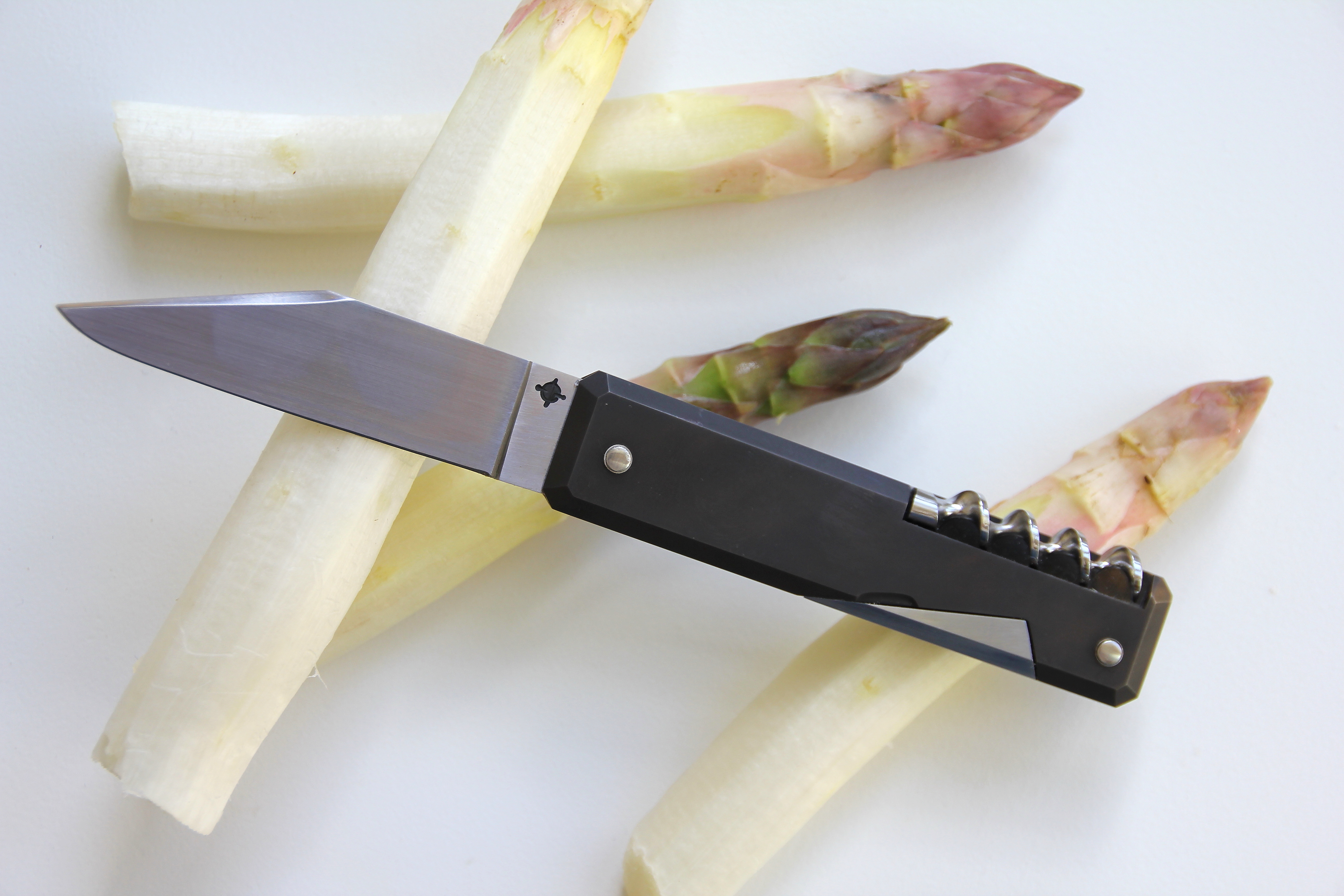

Messagepar G-M » 16 Déc 2022 19:14
Bientôt dans les salles
Messages: 24835
Re: GM - diverses bricoles
Messagepar Woodtz » 16 Déc 2022 20:11
C'est une collab avec Couderc ?
Messages: 10713
Messagepar G-M » 16 Déc 2022 20:20
Pourquoi, c'est tellement précis comme mécanique que ça t'évoque du couderc? Huhu
Messages: 24835
Messagepar bidon » 16 Déc 2022 20:23
En version 3D ?
G-M a écrit:Bientôt dans les salles
bidon
Messages: 4925
Inscrit le: 11 Jan 2009 12:03
Localisation: :noitasilacoL
Messagepar grand goule » 16 Déc 2022 20:28
Woodtz a écrit:C'est une collab avec Couderc ?
A cause de ça :P
Je ne vois pas bien Nicolas faire un 2 clous en tole pliée :mouarf:
