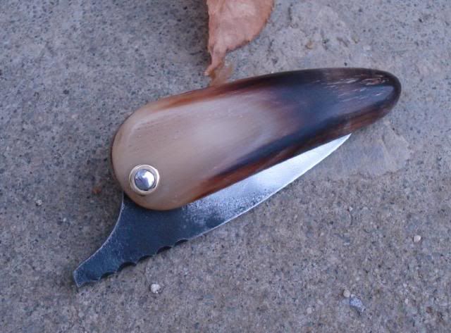

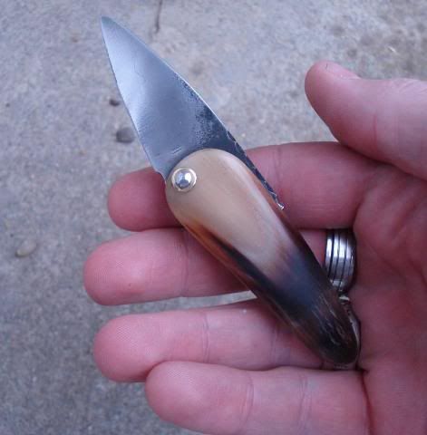

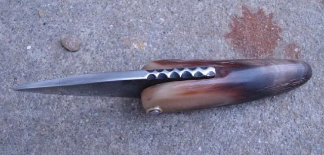

Messagepar cardoso5fr » 11 Nov 2007 16:07
Un petit piemontais corne pour la route.
Rien de bien spéctaculaire, 110 WCrV 5 trempe sélective (cela ne sert à rien sur ce genre de coutal mais c'était pour le plaisir)
Lame avec lentille 6,5 cm tranchant 4 cm
Longueur totale ouvert 10,7cm
Epaisseur 1,5 cm au pivot
Fermé 7,2 cm avec lentille.

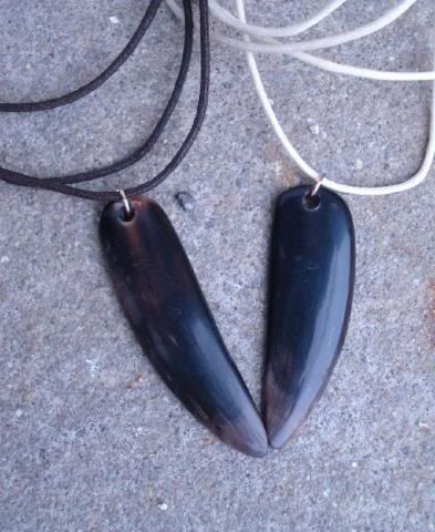

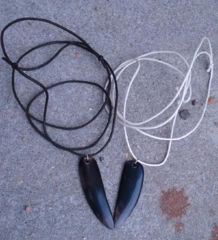

C'est la lame dont j'avais flingé le manche au rivetage. Manche qui a été transformé en pendentif au passage :).

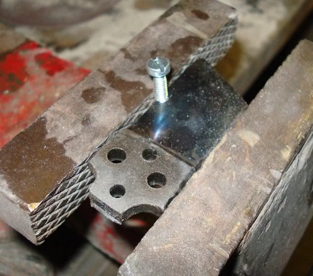

Sinon aujourd'hui c'était test Breo Test Rigolo
Olmo à posté hier un coutal que Breoghan lui a fait et en photo il y avait un test rigolo.

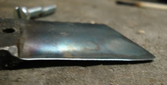

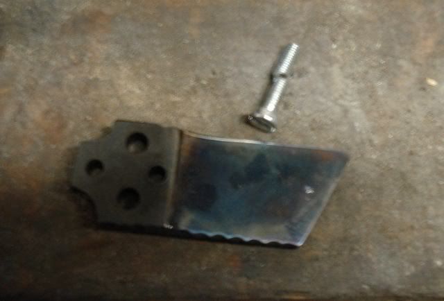

Voyant ça j'ai eu qu'une envie c'est d'essayer. Donc ce matin (je bossais pas :)) direction au lever l'atelier, un bout de lime qui trainait et dont j'ai déjà sortie une lame de Bali et un petit droit (6mm d'épaisseur sur 6 cm de long à peu prés). Et j'ai donc fait une chtite lame de Bali qui va bien (un peu inspiré du boulot de michael Burch au passage)
Disqueuse, lapidaire, calle à poncer. Finition au 240, trempe à l'huile. Nettoyage à 180, preaffutage convexe au 180 sur lino, revenu flash au flambart et hop on est parti pour le test :).
Un ecrou de 4 mm en acier, un étau et zou. On serre :) (je l'ai fait aussi sur 2 écrous en laiton pour voir))
Cela coupe bien l'écrou, le tranchant n'est pas marqué pour un sous. Je recommencerais lorsque l'affutage finale aura été fait pour voir :).
C'est rigolo comme test, et on peut dire que l'acier de lime c'est costaud :).

Messagepar oufti » 12 Nov 2007 22:32
cardoso5fr a écrit:C'est rigolo comme test, et on peut dire que l'acier de lime c'est costaud :).
C'est surtout l'acier des boulons qui est tout mou :D
Essaye avec un clou, c'est plus parlant, ton fil risque de se marquer un peu mais rien de grave.
Messagepar cardoso5fr » 12 Nov 2007 22:39
Avec un clou je vais tenter ça :). De toute façon l'affutage n'est pas définitif, c'est clair que le boulon c'est pas trés dur, mais le test est rigolo à faire :).
