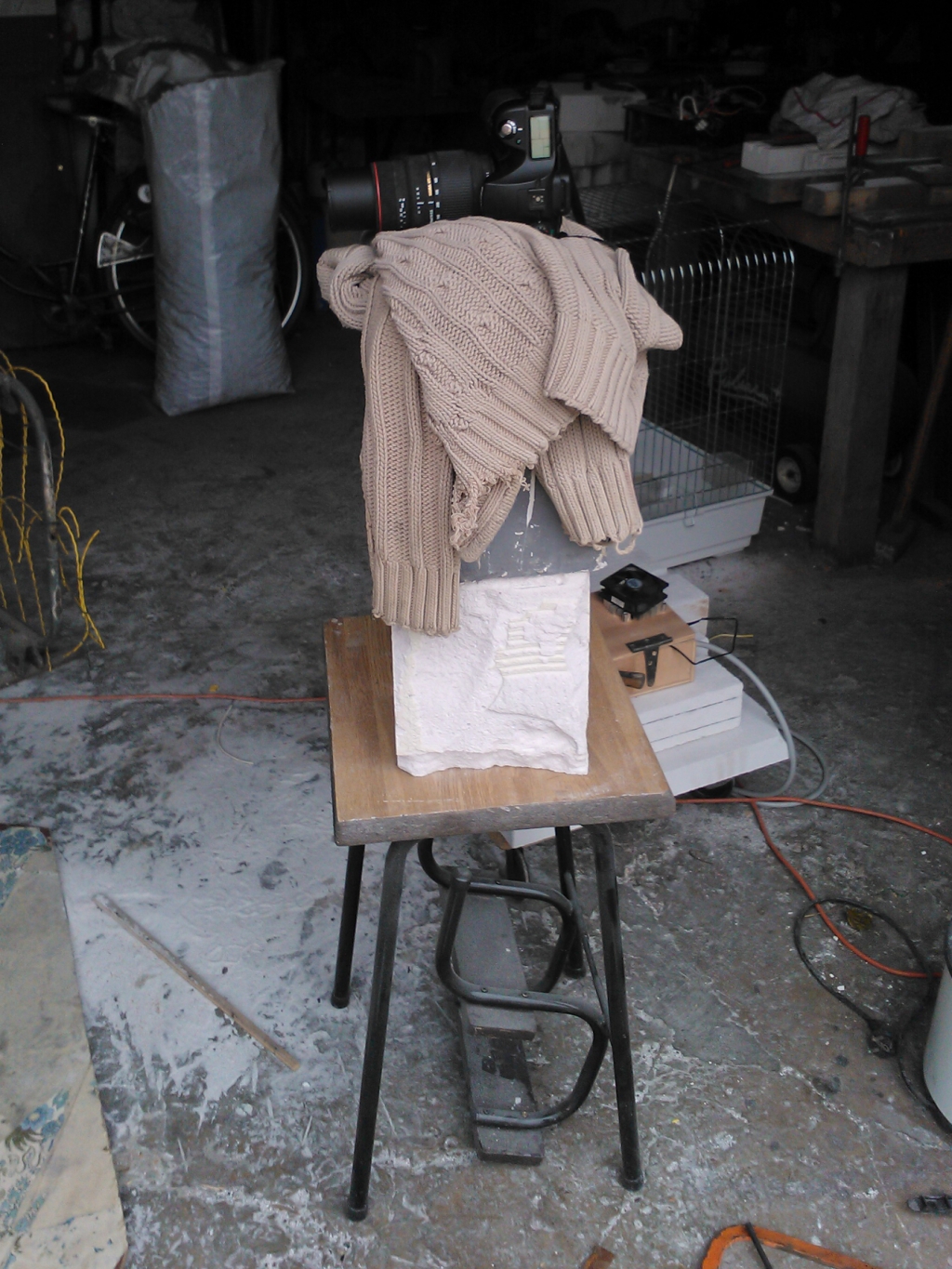

La ligne ? C'est juste du mastic pas séché passé dans la forge a gaz (oui parce que l'essai d'avant avait foiré dans le four (mastic décollé), du coup, j'ai employé les grands moyens :mouarf:
Pour le piqué, je suis d’accord, surtout sur la dernière mais pas moyen... mon super trépied Hi-tek tremblotait suffisamment pour ruiner le piqué à 1/30s
(malgré un retardateur a 2sec)
Behind the scene :
(PPP au portable )
