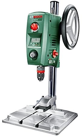

Une petite perceuse à colonne bosh me fait de l'oeil je crois que tu as eu la même, j'ai vu une perceuse/fraiseuse chez le quincailler mais c'est trois fois le prix de la bosh...

Messagepar Carbo » 30 Sep 2017 13:56
J'ai toujours la perceuse colonne Bosch, et je ne m'en séparerai que quand elle sera foutue, pour sûrement racheter la même. Pour le prix, il n'y a vraiment rien à lui reprocher. Et tu peux lamer au 1/10 de mm près.
Enfin, si on parle bien de celle-là :
https://www.amazon.fr/dp/B005OQEK9W/ref … w=g&hvqmt=
Quand j'aurai des fonds, j'up-graderai ma fraiseuse, mais cette petite perceuse colonne m'est indispensable comme perceuse d'appoint.

Messagepar BetterCallSal » 30 Sep 2017 20:15
Carbo a écrit:J'ai toujours la perceuse colonne Bosch, et je ne m'en séparerai que quand elle sera foutue, pour sûrement racheter la même. Pour le prix, il n'y a vraiment rien à lui reprocher. Et tu peux lamer au 1/10 de mm près.
Il marche pas le lien :bouhouhou:
C'est quoi son petit nom à la perceuse?
Re: Fugoo - WIP
Messagepar Carbo » 30 Sep 2017 20:40
Bizarre, il marche chez moi.
C'est la Bosch PBD 40.
