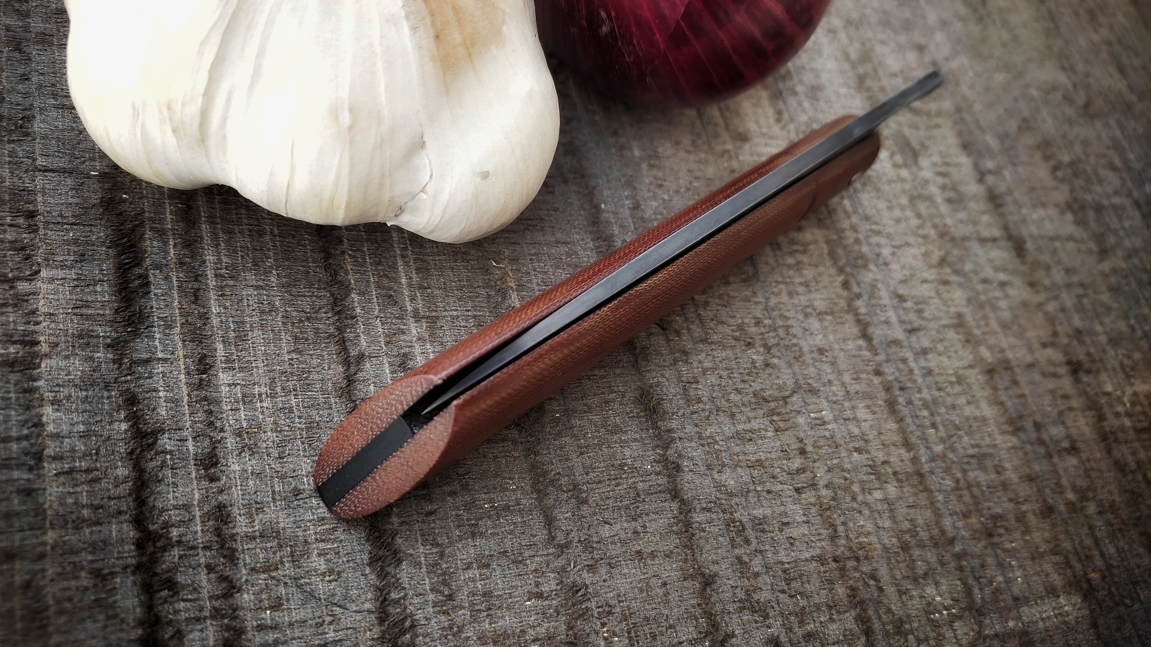

Messagepar Vinz » 09 Avr 2022 18:50
Un p'tit nouveau est né :D
"Yasai" (légumes en japonais) en version piémontais sans platines.
Lame en XC100 de 3 mm avec trempe sélective.
Manche en Céloron et fausse pièce en G10 noir
Rivets inox
Les specs:
214 mm ouvert
139 mm fermé (lentille incluse)
119 mm de manche
85 mm de tranchant
13 mm au plus épais
57 g

Messagepar Capet » 09 Avr 2022 19:23
Tien un office pliant! Très joli!

Messagepar Vinz » 09 Avr 2022 19:28
kokoro a écrit:joli :)
Merci :chin:

Messagepar Vinz » 09 Avr 2022 19:31
Capet a écrit:Tien un office pliant! Très joli!
Ça faisait un moment qu'il était à l'état de dessin :wink:
En fait, je l'avais commencé y'a environ un an mais j'avais cassé la pointe de la lame en damas prévue pour lui :oops:

Messagepar Capet » 09 Avr 2022 19:32
La lame est très belle avec sa ligne de trempe :wink:

Messagepar Capet » 09 Avr 2022 19:38
Par contre le celoron est plus proche du micarta par le fait qu’ils utilisent tout les deux des trames en tissu papier etc… alors qu’il n’y en a pas dans la bakelite :wink:

Messagepar Vinz » 09 Avr 2022 19:42
Capet a écrit:Par contre le celoron est plus proche du micarta par le fait qu’ils utilisent tout les deux des trames en tissu papier etc… alors qu’il n’y en a pas dans la bakelite :wink:
En effet … je rectifie, merci thup
