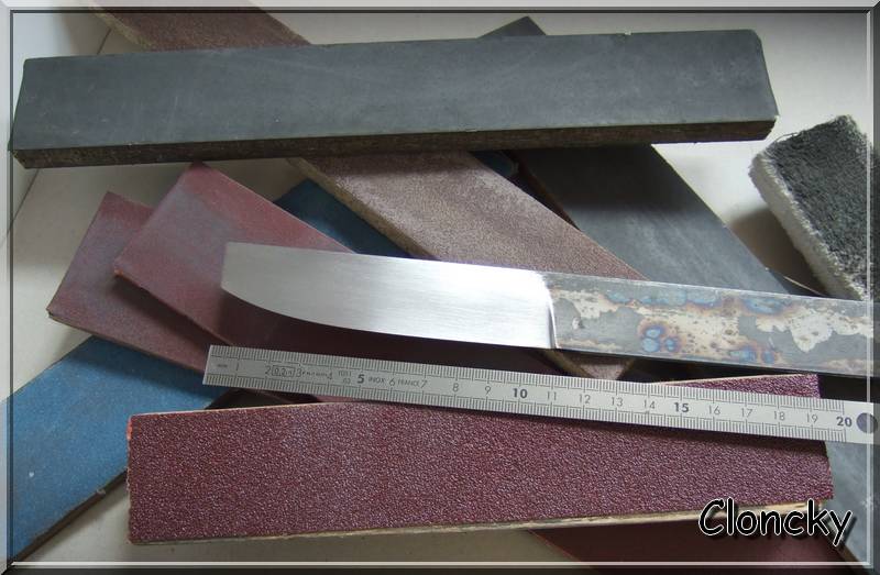

Après passage à la lime et la ponceuse à bande (de chez bricomes2), je passe pas mal de temps (avant trempe) pour enlever toutes les petites marques (surtout vers le départ d'émouture). J'utilise des cales à poncer (bouts d'aglo ou en utilisant des lattes en nyangon + double-faces + abrasif) pour un "tiré en long" du 80 ; 150 et 220...
C'est long... mais bon :ange: , le N°43 sera long lui aussi avec ses 11cm de tranchant :
A + Cloncky

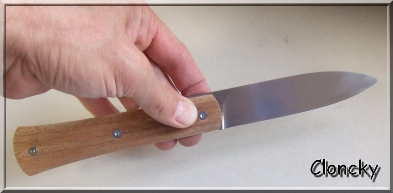

Simulation du N°43 (proto 3D) :
C'est du viril, ouvert, le pliant mesure 25cm.

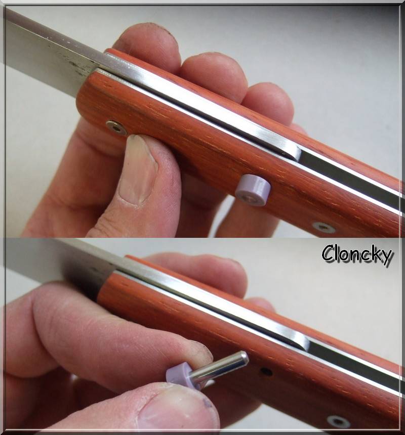

Piémontais ???

Piémontais avec un système de blocage maison...

Messagepar Blue Dog » 04 Mai 2010 21:52
Cloncky a écrit::chin:
A + Cloncky
Système maison?
Allez Yvan, crache le morceau! :D

Messagepar Crichon » 06 Mai 2010 14:11
Une goupille dans le trou de la lentille ?

Messagepar Cloncky » 06 Mai 2010 15:58
Hello les filles,
Crichon a écrit:Une goupille dans le trou de la lentille ?
Bingo thup
C'est du rustique... un Piémontais, transformable en fixe (en utilisant une goupille), la goupille (proto pour la démo) passe à travers la lentille pour s'arrêter au niveau de la deuxième plaquette (trou borgne dans la deuxième plaquette).
En position "fixe", c'est du costaud, la lentille est longue.

Messagepar Crichon » 06 Mai 2010 16:32
Cloncky a écrit:Hello les filles,
Bingo thup
A + Cloncky
Je pensais pas au trou borgne, je me disais que tu avais volontairement caché le trou sur la photo du proto, et vu que nous parlions de ce système sur le fil du Douk... ;)
Par contre, une fois fermé tu fais quoi de la goupille ?
