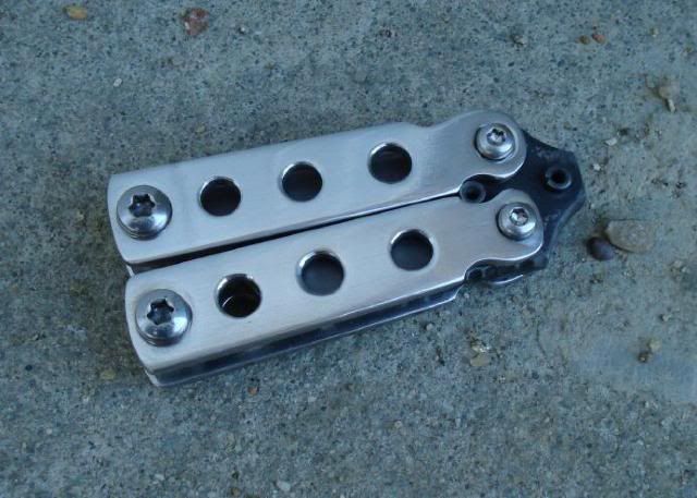

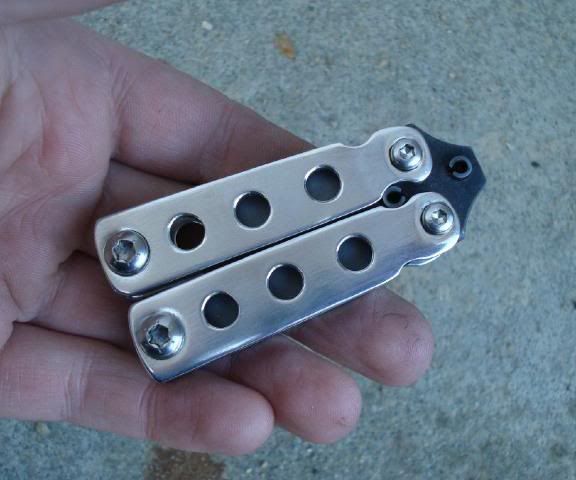

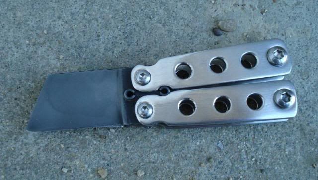

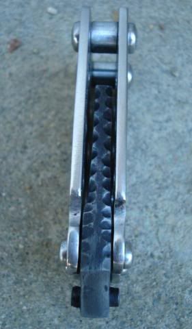

Messagepar cardoso5fr » 17 Nov 2007 20:01
poids 101grammes
fermé 7,1 cm
large 3 cm
Epaisseur 1cm,1,4 cm au talon
OUvert 11 cm
Lame 6 mm d'épaisseur
Lame longue 6cm, 4 cm de tranchant
Rondelles teflons.
C'est le Bali qui m'a servi à couper les vis :). La lame est sympa, cela flip pas trop mal malgrés la toute petite taille.

Messagepar olmo » 17 Nov 2007 21:36
dis donc ça marche à donf le coup du boulon dans l'étau, hein c'est vachement plus facile à faire le guilloche avec cette technique :P
mignon ce petit dernier :wink:

Messagepar Blem » 17 Nov 2007 21:45
Mimi tout plein le Bali du Samedi :wink:

Messagepar polebleu » 17 Nov 2007 21:52
j'y connais rien en Bali , mais joli boulot cardo

Messagepar kochiba » 17 Nov 2007 22:08
Il est tres chouette celui la, trés clean bravo :D

Messagepar oufti » 17 Nov 2007 22:24
Il serait presque soigné celui-ci... attention, tu t'égares mon cardo ! :D

Messagepar cardoso5fr » 17 Nov 2007 23:30
Merci, ouais je m'égare, faut que j'arrête, les trous avec chanfrein, les branches bien polies (les 316L aide bcp aussi faut dire).
Sinon non toujours pas de poinçons mais c'est un truc qui viendra.
Pour le boulon, c'est clair que cela marche :) et que cela m'a bcp amusé, mais j'ai pas trouvé de boulon CHC , cela sera pour la prochaine fois.

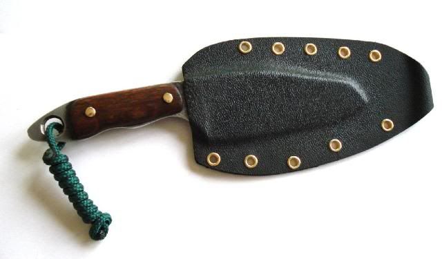

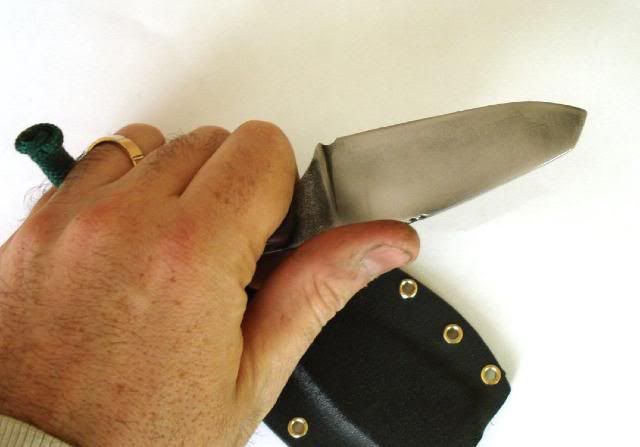

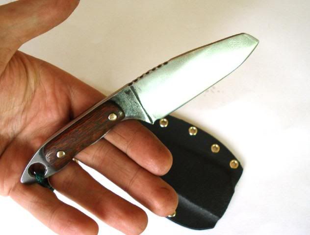

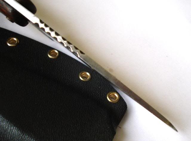

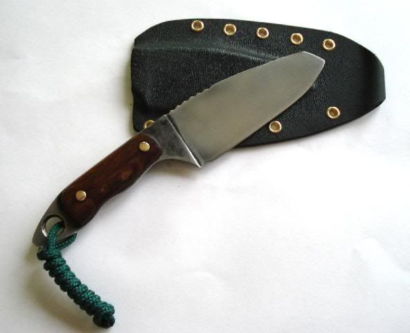

Messagepar cardoso5fr » 18 Nov 2007 15:34
Allez différent aujourd'hui
Un petit droit en O2, trempe sélective; (belle ligne vaporeuse un peu dans l'esprit de celle de michael Bruch) mais j'arrive pas pas à la prendre avec le temps tout gris que j'ai.
Sinon le bois j'ai aucune idée de ce que cela peut être.
Poids 62g et 83 avec étuis.
Long 15,5 cm, tranchant 7,5 cm.
Epaisseur 1,3 cm au plus épais.
Etuis kydex pas génial. Je ne sais pas pourquoi j'ai mis autant de rivet, j'étais devant la perceuse et j'ai fait des troutrous partout (en plus pas en ligne.…. j'suis toujours aussi doué moi).
Enfin bon, j'en ferais peut être un plus mieux par la suite.
On s'emmer... quand même moins à faire un droit qu'un pliant :)

Messagepar oufti » 18 Nov 2007 15:57
Très chouette ben.
L'étui ? Poubelle, recommence moi ça... regarde la perte devant la pointe en plus ! 3cm de plus que ça pourrait être...
Messagepar olmo » 18 Nov 2007 16:28
c'est bien que tu aies loupé l'étui, ce couteau mérite un étui cuir :lol:
chouli :wink:
