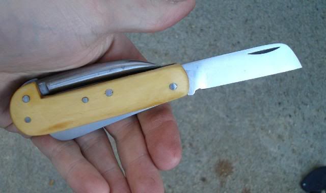

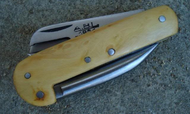

Le 28 avril dernier Antoine (Lapino) avait dans sa sacoche deux couteaux de marin anglais en kit :) qu'il m'a confié.
Celui que j'ai attaqué est un Colasse A.B.L 1951 fabriqué pour la marine belge (A.B.L) sous licence britannique à sheffield.
Il m'est donc parvenu sans les plaquettes moches en bakélitte ou autre plastique dur et entièrement démonté.
J'ai repris pièce à pièce pour les nettoyer.
Et j'ai fait des plaquettes en buis. Plus épaisses que celles d'origine, là cela fait un peu bébé.
Par contre n'étant pas marin du tout, j'ai aucune idée de l'utilité du "pic à glace". Quelqu'un peu m'éclairer?

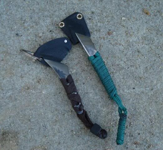

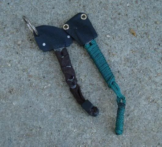

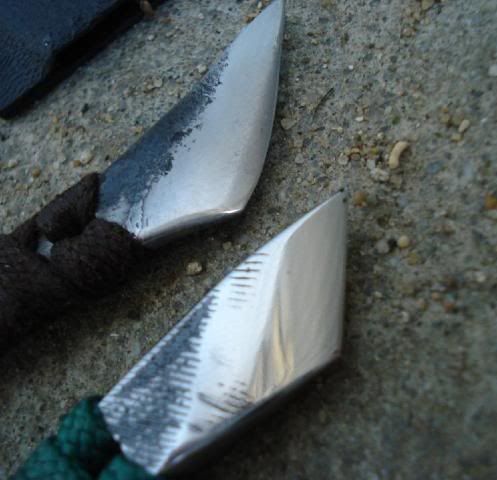

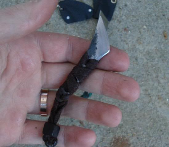

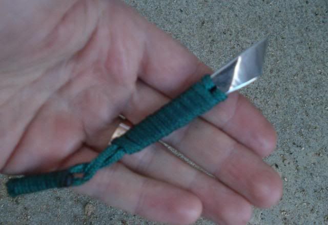

En dehors de ça, je me suis amusé à taper de l'acier et j'ai fait deux ultra mini kiri juste pour le fun. Cela sert à rien comme d'hab, mais cela m'éclate.
Le petit à gauche est fait à partir de la soie d'une lime de 2,5cm de long et 6 mm d'épaisseur au plus épais.
L'autre est fait à partir d'une lime triangulaire
Les deux sont trempé à l'eau, histoire de rigoler.

Il me semble que le "pic à glace" est pour défaire les noeuds :D

Le pic à glace est un épissoir, béotien... c'est pour faire des épissures.

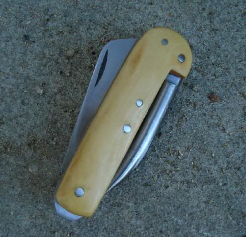

Messagepar cardoso5fr » 24 Nov 2007 16:49
Merci. Et les épissures c'est quoi???
Pour la photo, je l'ai reçu en kit comme sur la première, mais sinon cela ressemble à ça tout monté d'origine

J'ai continué mes recherches car je pensais que la tige filetée que j'avais utilisé était en inox genre A2 ou A4 et qu'en utilisant le truc, il s'oxyde.
J'ai reçu le catalogue Otello dans la semaine ( un truc encore plus épais que les pages jaunes) et ils vendent des tiges filetées en B7 dans les dimensions de celles que j'ai utilisé
Le B7 ou 1.7225 ou 42CrMo4, se trempe à l'huile à 820-860°.
Par contre pour le revenu à 560° j'suis pas bon là :).
Enfin c'est une possibilité, j'suis loin d'être sur du truc, mais comme le couteau s'oxyde c'est pas de l'inox.
cardoso5fr
Kurt cobain du couteau
Messages: 11167
Inscrit le: 31 Oct 2006 09:53
Localisation: Le mans
Messagepar freddy1 » 25 Nov 2007 20:58
sympa, comme d'hab !
parcontre, les restes de filetage ne créent-ils pas des points de rupture possible, pour ton couteau a huitre? :P
Messages: 55528
Messagepar cardoso5fr » 25 Nov 2007 21:09
Euh c'est trés possible en fait :). Il me sert de couteau de table donc les contraintes sont pas trop rudes. Par contre, c'est fort possible que le filetage entraine un risque de casse sur des contraintes latérales. Franchement je ne sais pas.
