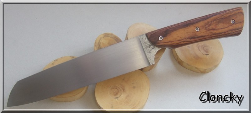

C'est quoi le bois au fait ?
Je cherche du bois rouge, sans qu'il soit forcément teinté.

cocobolo.
pour des bois rouges c'est pas ce qui manque:
cocobolo, padouk, certains chenes.

Messagepar Crichon » 12 Mai 2010 09:29
morillon a écrit:cocobolo.
Merci. :chin:
J'ai vu de l'aloha aussi, par contre j'avais jamais vu avant de cocobolo rouge.
M'en vais demander à Blem ce qu'il pourrait me dégoter. ;)

Messagepar Cloncky » 12 Mai 2010 09:41
Hello boys,
Merci :chin:
Pour le N°43 c'est du padouk.
En bois rouge, tu as aussi le palissandre rouge, le plus joli étant l'aloha.

Messagepar Cloncky » 17 Mai 2010 18:33
Salut la compagnie,
Je me fais un coutal de 32cm de long avec un tranchant de 19cm dans une barre de XC75 en 4,5x40mm émouture pleine.
L'épaisseur de mon fil avant trempe est actuellement de 1,5mm, c'est pas un peu épais ????
NB : usage type "couteau de camp" avec l'idée d'un tranchant costaud...

Messagepar Stéphane Détrait » 17 Mai 2010 18:57
certains j ai vu un fil a 1mm voire 0.5 mm au fil avant trempe pour des camp knife

Messagepar ptit Fred » 17 Mai 2010 18:58
Cela doit dépendre de jusqu'où tu vas faire monter le tranchant. Non?

Messagepar Stéphane Détrait » 17 Mai 2010 19:01
1.5 mm ca me semble beaucoup tu vas galérer apres trempe non ?

Messagepar Stéphane Détrait » 17 Mai 2010 19:02
sinon oui emouture sabre pour avoir un angle ouvert et beaucoup de matière derrière le fil pour etre plus costaud

Messagepar Cloncky » 18 Mai 2010 11:30
Bon.… 0,9mm.
Dur dur, c'est un truc de fou... vive les pliants.

Messagepar Cloncky » 19 Mai 2010 13:16
Hello boys,
Une bonne quinzaine d'heures de travail et c'est pas fini...
J'ai un problème avec cette lame qui mesure 32cm, je ne peux pas la tremper avec mon matériel.
Donc, je verrai à Thiers si...
Peut-être un bon feu de bois...
NB : XC75 4,5mm d'épaisseur
A + Cloncky
