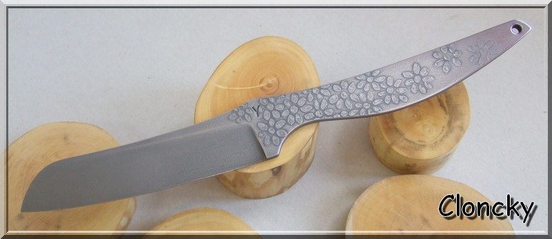

Messagepar Cloncky » 25 Mai 2010 15:23
Hello boys,
Mon couteau de cantine (avant trempe) :
XC 75 pour le bon goût en bouche... et 4mm d'épaisseur pour exploser l'assiette...
A + Cloncky
Cloncky
Messages: 4444
Localisation: Silureland
Re: Cloncky
Messagepar zevidg » 25 Mai 2010 15:34
ohh il est beau cuilà, comment t'as fais les fleurettes ? thup

Messagepar Cloncky » 25 Mai 2010 15:42
Comme ça :
viewtopic.php?f=23&t=9970
