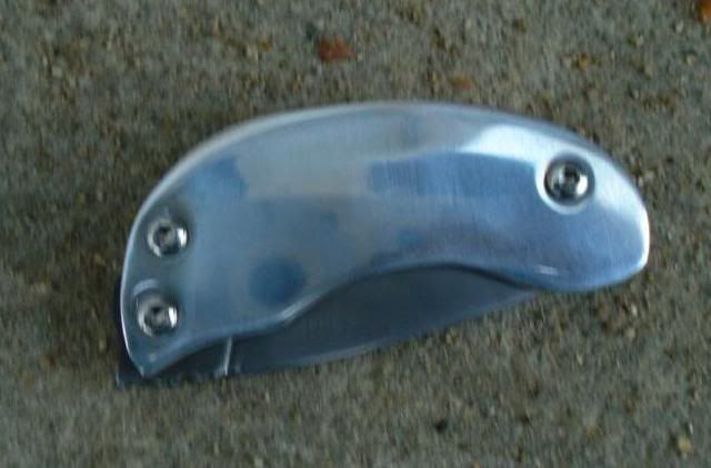

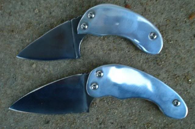

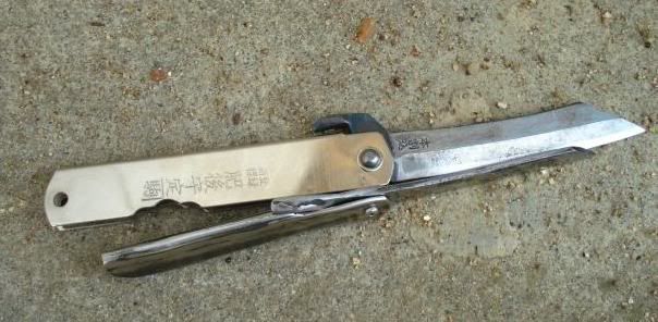

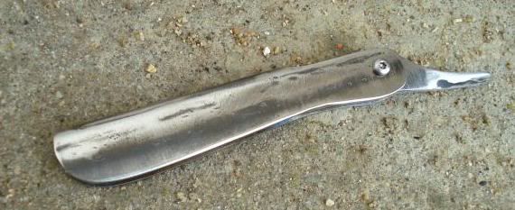

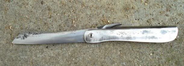

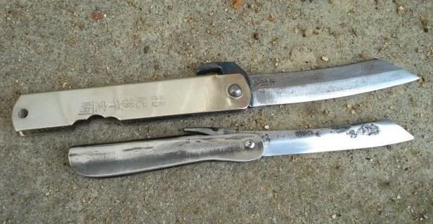

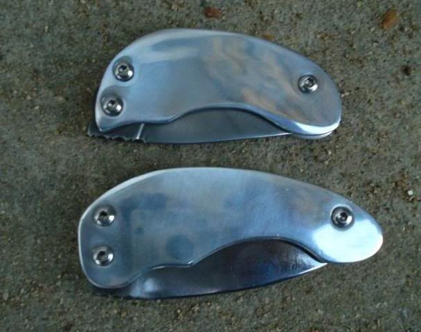

Encore un grodo mais version mini cette fois ça.
O2 trempe selective (en fait chauffe sélective cette fois ci :)). Revenu à 200°C
Longueur. 6,6 cm tranchant 5,4 cm epaisseur 3,2 mm
Long 13 cm
1,2 cm d'épaisseur à la visserie, 0,8 cm hors visserie.
Manche en Alu (toujours G3 ou 4 anodisé et poli)
poids 45g
Pour les mains propre.…, le polissage de l'alu, c'est génial.…

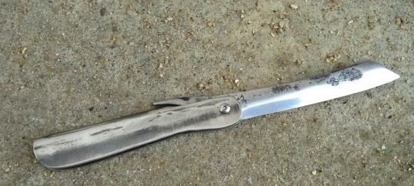

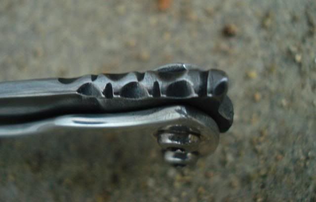

Messagepar cardoso5fr » 01 Déc 2007 20:05

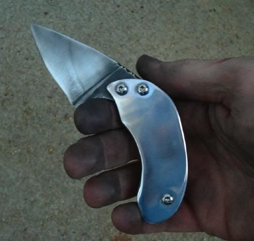

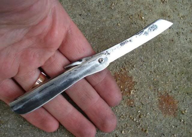

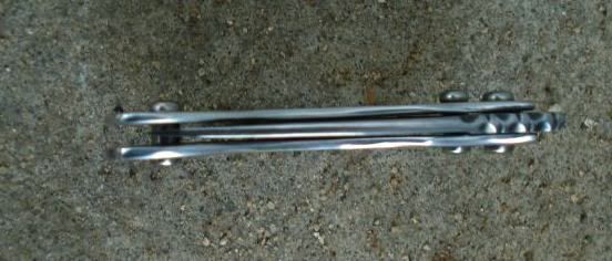

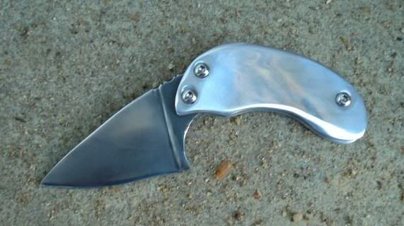

Sinon un cardohigo 100% cardo.
Lame forgé dans une chute d'O2 (le plat faisait 5 mm de large pour 5cm de long et 3,2 mm d'épaisseur).
C'est super dur de forger une lentille décallée par rapport à la lame.
lame 9,4 cm de la pointe à la lentille, 6 cm de tranchant, épaisseur 2mm.
Manche en 316 L plié au marteau ( 1mm d'épaisseur )(merci JB je ne savais pas quoi en faire au début ben j'ai trouvé)
J'ai pas nettoyé le pliage de façon à être dans le même jus que la lame.
Longueur totale 14,2cm
Fermé 10 cm lentille comprise
Epaisseur 4,5mm et 6 mm à la visserie
Poids 27g

Sympa l'higo.
Forger... gaffe, après le backstand ce sera la Fag... t'as pas fini :D
Messagepar cardoso5fr » 01 Déc 2007 20:24
Pour l'instant c'est juste une boite de conserve. Mais c'est vrai qu'aprés le back, ben la FAG me tenterais bien :).

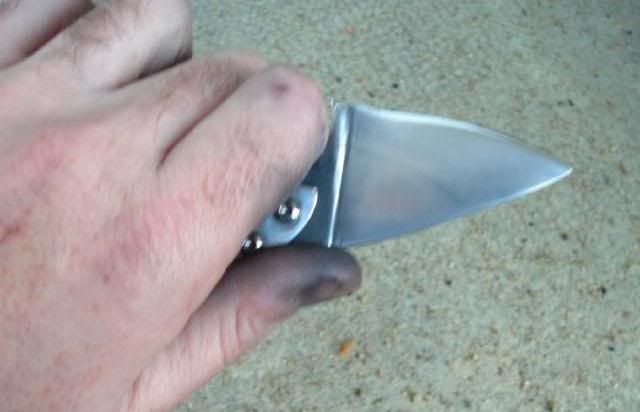

Messagepar olmo » 02 Déc 2007 17:34
j'ose une critique, le manche en alu ça fait des mains de charbonnier :P rptd

Messagepar The Dwarf » 02 Déc 2007 21:01
pas mal cet higo...faut que j'aille voir ta technique de pliage...j'ai encore une lame de Douk qui veut un manche.

Messagepar cardoso5fr » 03 Déc 2007 09:39
Merci
Des mains de charbonnier c'est exactement ça, et en plus cela s'incruste dans la peau et en frottant comme un taré cela part pas.…
Pour la technique de pliage, j'ai expliqué dans l'autre sens (dans la largeur) mais c'est la même. (et dans la longueur vaut mieux utiliser une tole fine sinon bonjour la galère)

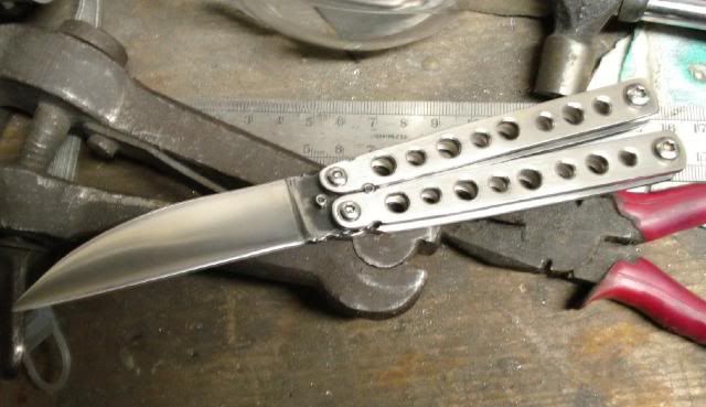

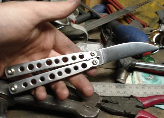

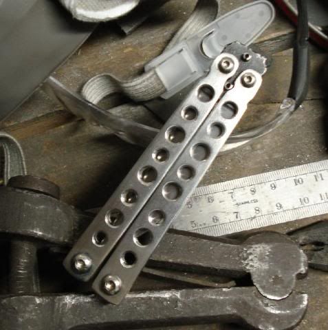

Messagepar cardoso5fr » 03 Déc 2007 20:20

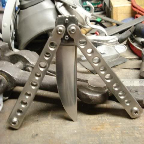

Allez un Bali un peu plus sérieux que d'habitude.
O2 et 316L
Poids 125g
Fermé 11,5cm
Ouvert 19,5cm
Lame 10cm tranchant 8 cm (3,2 mm d'épaisseur) émouture convexe
C'est trés classique comme Bali :) et photos pourraves.…

Messagepar oufti » 03 Déc 2007 20:22
Une machine à flip quoi.
Faut juste faire gaffe avec ce profil de lame de bien choisir le côté "sur"… rptd
Messagepar cardoso5fr » 03 Déc 2007 20:28
En plus sur un latchless de ce type c'est encore plus dur de connaitre la safe handle. Le tout c'est lors de la première ouverture de faire un bon amorti et aprés au besoin on restifie la saisie :).

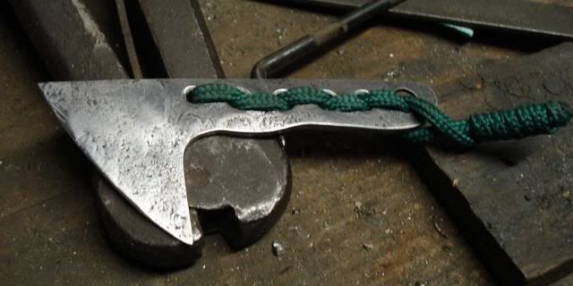

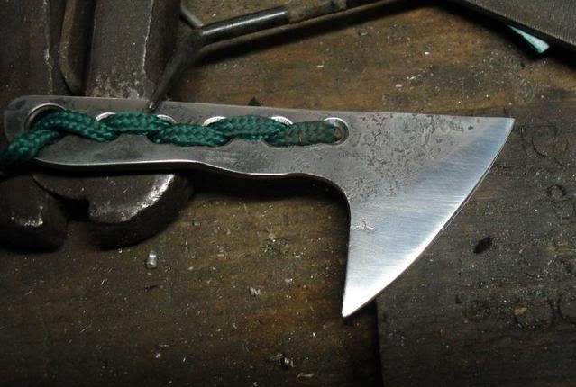

Messagepar cardoso5fr » 11 Déc 2007 20:43

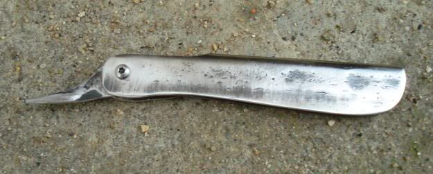

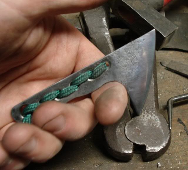

Encore un délire de forge avec un bout d'O2 inutilisable (résidu d'un plat ou j'avais découpé plein de petite lame donc informe).
J'ai voulu faire une sorte de tranchoir kiridashi. Cela sert à rien mais j'ai quand même réussi à couper la pizza, manger un steack, ébavurer un étuis avec.
J'avais pas bcp de matière à la base donc pour avoir un peu de surface il a fallu pas mal "applatir"" le tout fait maintenant 1,85mm au plus épais. Trempe à l'huile , revenu flash.

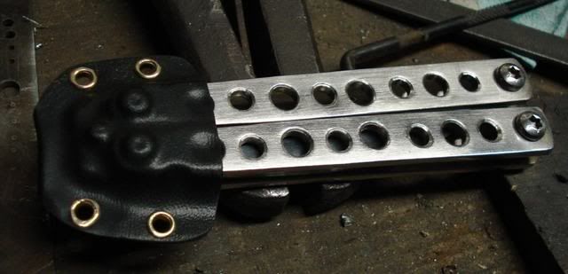

Sinon j'ai fait un petit étuis pour le Bali
Histoire que le futur papa puisse le porte un peu :).

Messagepar stancaiman » 11 Déc 2007 20:46
rigolo le kiridashi piolet, spécial glaçon :D
