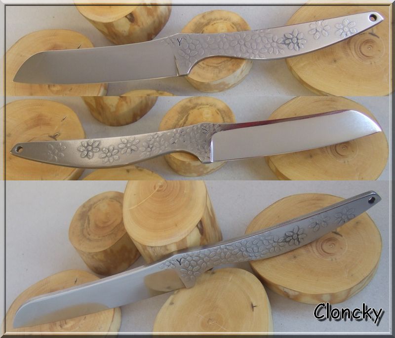

Cloncky a écrit:Hello boys,
Mon couteau de cantine (avant trempe) :
XC 75 pour le bon goût en bouche... et 4mm d'épaisseur pour exploser l'assiette...
A + Cloncky

Résultat final :
La lame offre 10cm de tranchant pour un fil arrondi et poli, le "cantine" mesure 21,5cm.
J'ai fait un deuxième passage au perchlo (après trempe) tout en protégeant la déco. La finition est réalisée au 800 + poli (à la main).
Ce midi, j'attaque le plateau repas...
A + Cloncky

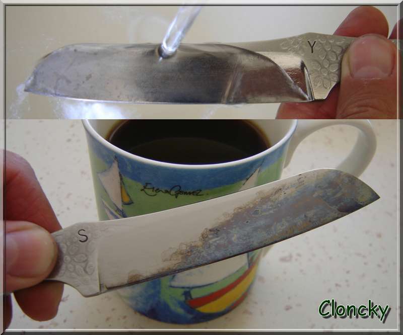

Messagepar Cloncky » 26 Mai 2010 14:55
Rien ne vaut un repas chez soi... On n'est pas presse pour diner au self...
Un "cantine" sans manche, sous l'eau c'est bon...
Irisé, je te plais... bois ton café :chin:
A + pour d'autres aventures, Cloncky

Super joli ce couteau de "cantine" !
Quelle imagination, bravo !
Je vois que l'irisation du XC75 est normale. Après avoir retouché l'émouture sur mon piémontais, j'ai cuisiné ce week end et écrasé une gousse d'ail avec le plat de la lame … J'ai pas nettoyé tout de suite, c'est plus rapide que de la pomme ! Vivement que la lame redevienne toute oxydée, j'aime pas trop la transition "cliquant" à "un peu oxydé".

Salut la compagnie et merci pour le "cantine",
Lodex a écrit:Je vois que l'irisation du XC75 est normale. Après avoir retouché l'émouture sur mon piémontais, j'ai cuisiné ce week end et écrasé une gousse d'ail avec le plat de la lame … J'ai pas nettoyé tout de suite, c'est plus rapide que de la pomme ! Vivement que la lame redevienne toute oxydée, j'aime pas trop la transition "cliquant" à "un peu oxydé".
Le top, c'est une marinade de sanglier :), de temps en temps je passe un coup de pâte abrasive et tout revient comme neuf.

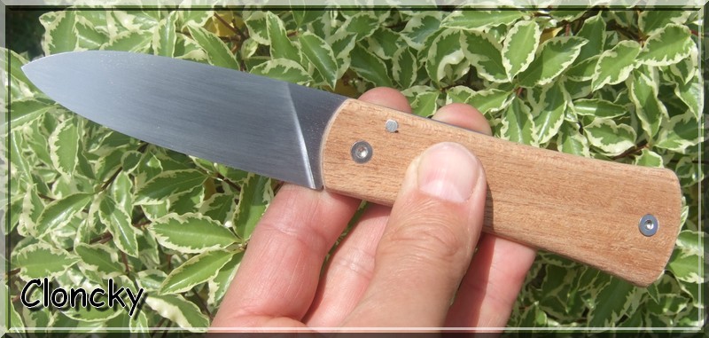

Simulation 3D (réelle avec plaquette en nyangon...) du petit trapu spécial fromage de chévre (de l'Ardèche... forcement les meilleurs...) le N°45 :
J'aurai du le faire en cade ardéchois... il sera en palissandre violet collé sur G10...
A + Cloncky

Messagepar Stéphane Espi » 28 Mai 2010 13:25
j'aime pas l'entablure :non:
bisous

Re: Cloncky
Messagepar Ratdegout » 28 Mai 2010 13:26
sympa la forme, il fait un peu couteau de botte. En cade ce serait très joli, mais palissandre violet sur G10 à priori ça me fait plutôt faire la grimace lol. Pas grave, d'autres adoreront sans doute.
Civet de sanglier et tomme de chèvre de l'ardèche, je trouve que tu as très bon goût! :bave:
