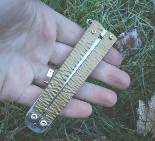

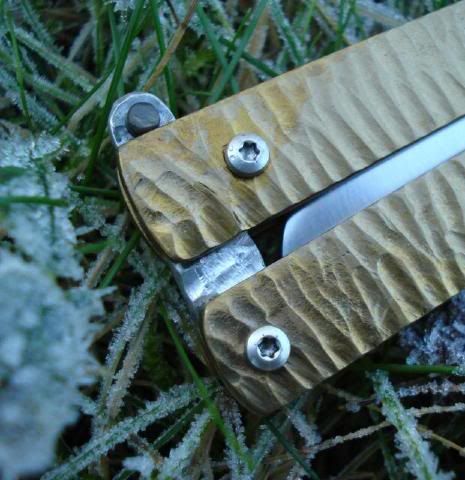

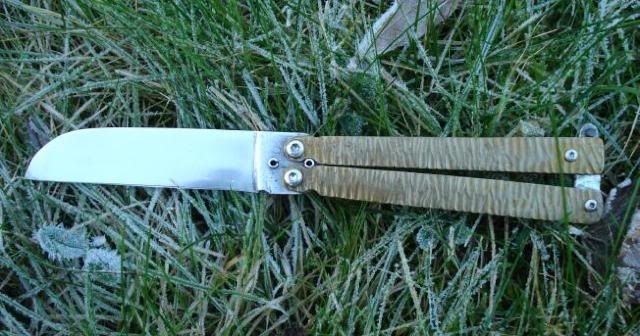

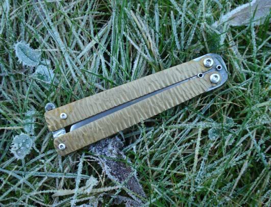

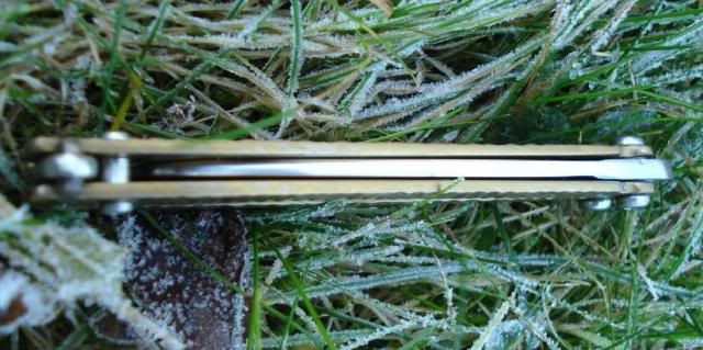

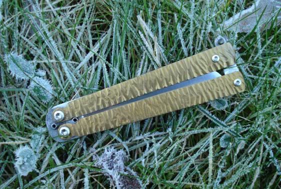

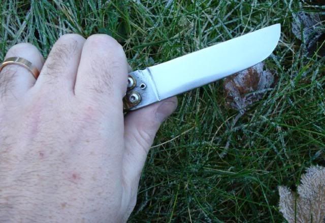

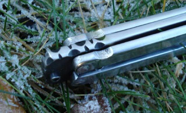

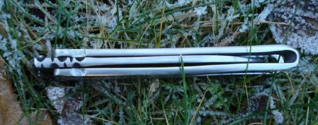

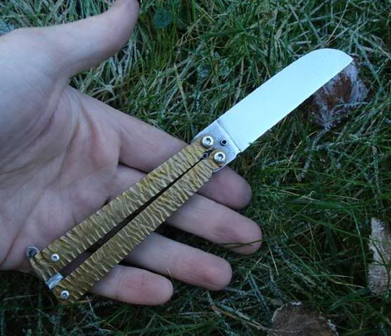

Encore un truc qui flip. Le cahier des charges était simple, lame sheepfoot, super léger, orienté EDC plus que flip, avec un latch pour pouvoir le porter facilement.
Lame en 110WCrV5 9,5 cm de long pour 7,6 cm de tranchant. Largeur 2 cm, epaisseur +-3mm.
Longueur totale 18 cm
Epaisseur au pivot 1,2 cm, epaisseur standart 7,5mm.
Poids 60 g
Branches en titane toxifié et anodisé. (au passage si la couleur te va pas tu me dis, je suis qu'au début du spectre et je peux monter jusqu'au bleu clair avec l'alim).
Latch toxifié en inox z20c16, rondelles teflon (avec de la friction pour eviter qu'il se balade trop). Le T du Latch est en fibre de carbone.

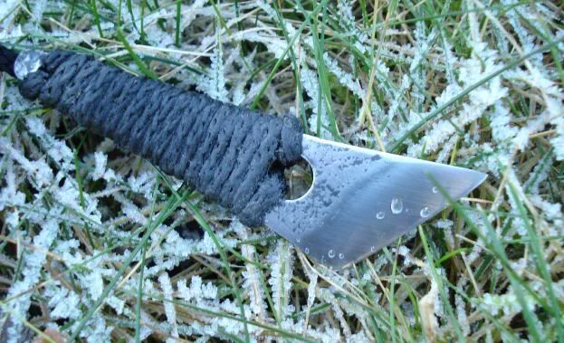

cardoso5fr a écrit:Encore un délire de forge avec un bout d'O2 inutilisable (résidu d'un plat ou j'avais découpé plein de petite lame donc informe).
J'ai voulu faire une sorte de tranchoir kiridashi. Cela sert à rien mais j'ai quand même réussi à couper la pizza, manger un steack, ébavurer un étuis avec.
J'avais pas bcp de matière à la base donc pour avoir un peu de surface il a fallu pas mal "applatir"" le tout fait maintenant 1,85mm au plus épais. Trempe à l'huile , revenu flash.
effectivement, on dirait un tranchoir pour pizzaïlo...
Par contre manger un steak avec çà, faut avoir faim.. :lol:

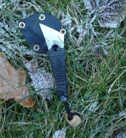

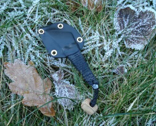

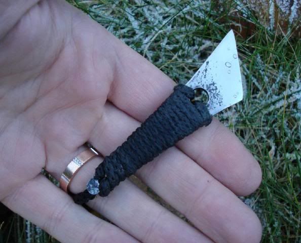

Messagepar cardoso5fr » 18 Déc 2007 13:04
Encore du petit kiri forgé dans un bout de soie de lime qui trainait. Le morceau devait faire 6mm d'épaisseur au bout pour 5 mm de largeet à peut prés 5 cm de long.
On obtient un petit machin de 16g avec etuis (bolatron)
3 cm de tranchant
8 cm de long
Bille en olivier

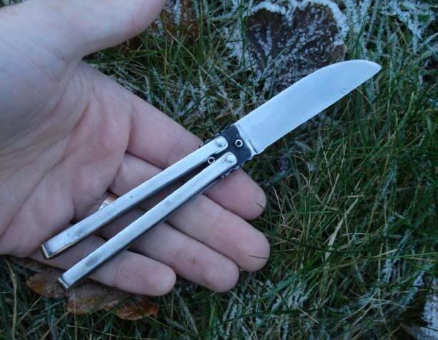

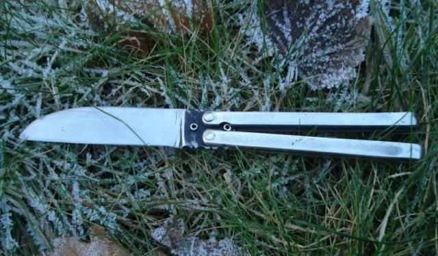

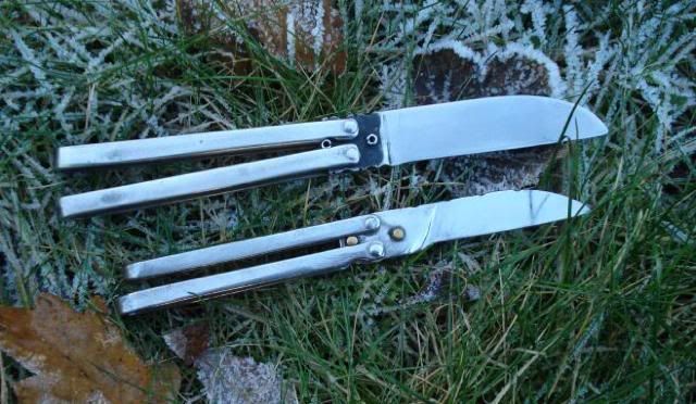

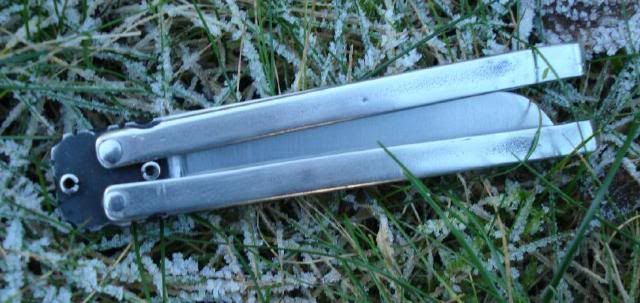

En dehors de ça, j'ai fait encore un petit machin qui flip sans prétention. Le cahier des charges était simple, un petit Bali latchless, profil wharncliff ou sheepfoot, branches pliées fines, riveté.
On retourne donc un Bali tole avec des branches en inox plié.
Lame en O2 de 8,5 cm de long et 6,7 cm de tranchant.
Epaisseur de 3,2mm.
Poids 67 g.
Epaisseur 1cm
Longueur totale ouvert 16 cm
Fermée 9,5cm.
Et à coté du Bali tole premier du nom qui a plus ou moins deux ans
Pas de différences flagrantes (le petit est en lime et acier de construction pour les branches). Tout aussi rustique.

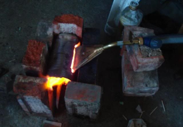

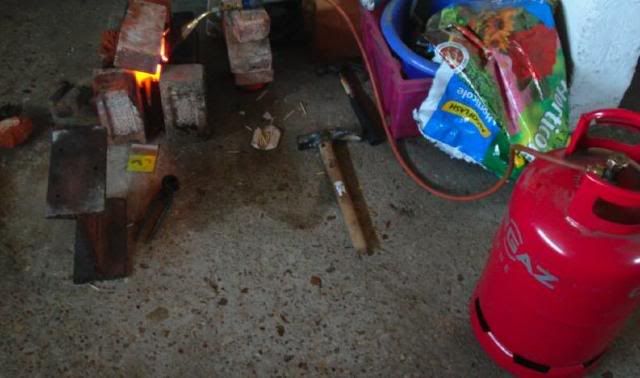

Sinon ça y est je me suis monté une petite coffee can forge. Enfin là c'est une ravioli can forge ;).
C'est sommaire, c'est rustique, mais cela fonctionne trés bien.

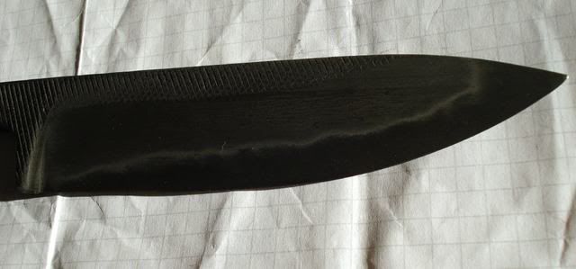

J'en ai d'ailleurs profité pour retremper le droit que j'avais fait il y a quelque temps et ou la trempe selective n'avait prise que sur 3-4mm de hauteur sur la lame.
Là c'est plus mieux. Bon j'ai laissé la lame une chouille trop longtemps dans le perchlo, mais au moins le hamon ressemble à quelque chose.

Messagepar freddy1 » 21 Déc 2007 12:50
rigolo cette "can forge".
La boite marche que pour un usage ou çà dure plus longtemps?
Messages: 55365
Messagepar oufti » 21 Déc 2007 12:51
freddy1 a écrit:rigolo cette "can forge".
Elle est bourrée de fibre réfractaire, donc ça tient bien.
ben, je ne vois pas de ciment sur la fibre... elle est toxique et elle passe les masques... allez, cimente-moi ça !
Messagepar cardoso5fr » 21 Déc 2007 12:55
Faut que je foute du ciment dessus? Ciment réfractaire? J'ai que du mortier refractaire cela va aussi? OU il y a une différence?

Messagepar oufti » 21 Déc 2007 12:57
cardoso5fr a écrit:Faut que je foute du ciment dessus? Ciment réfractaire? J'ai que du mortier refractaire cela va aussi? OU il y a une différence?
Je te l'avait dit et répété pourtant...
Ciment, mortier, mastic réfractaire pour cheminée, tant que ça tient au moins 1400°C c'est bon.
Messagepar cardoso5fr » 21 Déc 2007 12:58
Oui mais entre le moment ou tu me l'as dit et le moment ou je le fais, j'ai largement le temps d'oublier. Mortier si cela va je vais aller en mettre dessus.

Messagepar oufti » 21 Déc 2007 13:01
cardoso5fr a écrit:Oui mais entre le moment ou tu me l'as dit et le moment ou je le fais, j'ai largement le temps d'oublier. Mortier si cela va je vais aller en mettre dessus.
Et vu la température dans l'atelier, cela sera surement le seul travail de la journée.
Et ne fais pas chauffer pour sécher, laisse sécher au naturel, dans une pièce sèche à température correcte, tu recouvre bien tous les endroits ou tu vois de la fibre.
