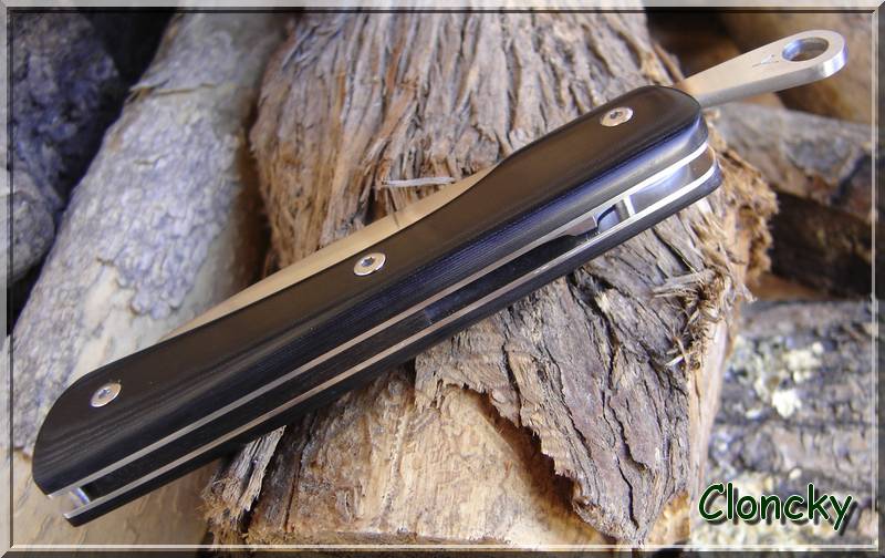

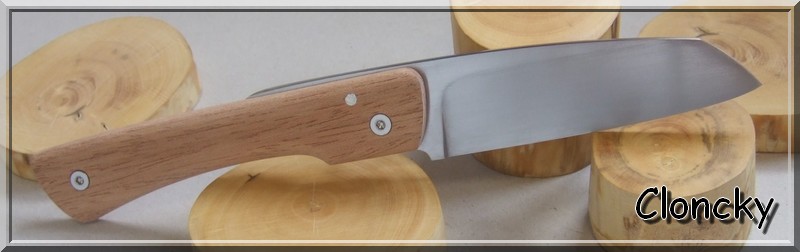

Bon, une simulation comme j'aime bien :
Premières impressions :
- Le D2 est + difficile à poncer que le XC75
- la découpe à la scie et + difficile aussi
- Cependant, le perçage et plus net (avec des fraises carbure) et les finitions avant tremps sont plus agrèable...
Vraiment content de faire un pas de plus...
A + Cloncky

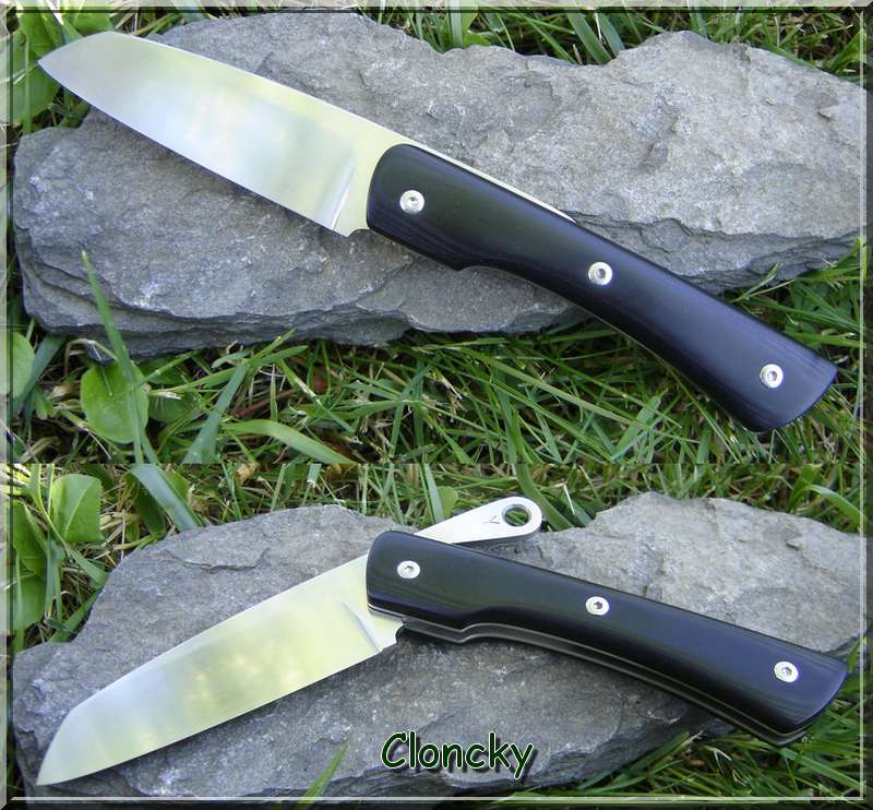

Bonjour à tous,
Il avance le bougre...
Lame en D2 90mm avec 85mm de tranchant, 3mm d'épaisseur pour 28mm de haut
Longueur total 205mm
Poids 120gr
Bon, la lame n'est toujours pas trempée (il faut que je sous-traite).
Les platines sont en maillechort de 1mm, les plaquettes sont en micarta noir, l'intercalaire en ébène.
Il me restera encore quelques heures pour peaufiner et si le résultat après trempe est satisfaisant... je pense réaliser là un de mes plus joli pliant (jusqu'à maintenant...).

Pour le ponçage du bois tu t'arrêtes à quel grain ? J'ai des soucis de tâche avec mon papier de carrossier, forcément il est noir, sur bois clair ça le fait pas...
500 ou 800 suivant le bois...
Attention avec le papier de carrosserie, il faut prendre de la qualité… les 10 feuilles à 1€, c'est de la caca... ce papier bon marché ne vaut rien.

c'est pas un peu mou le maillechort pour des platines ?
