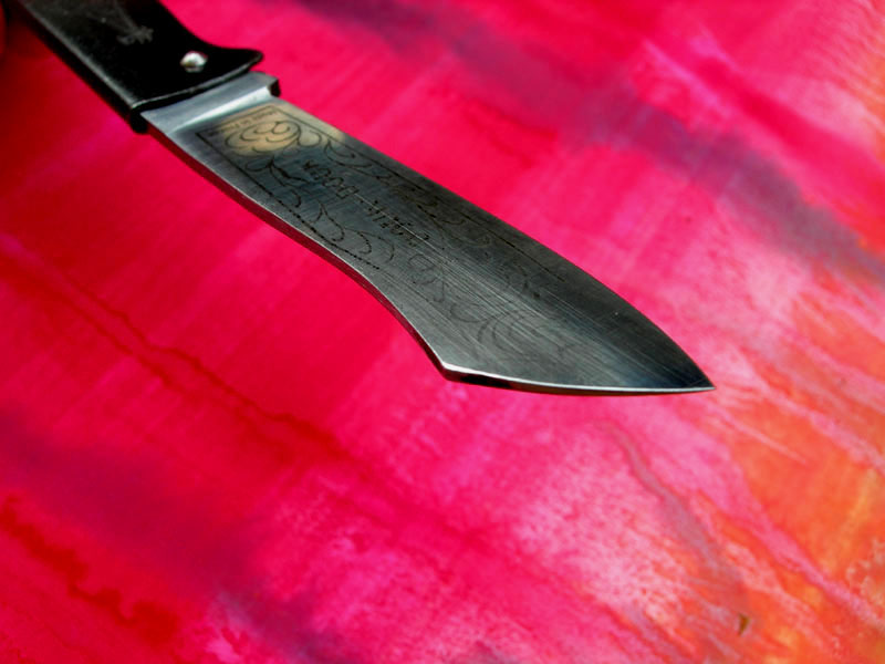

Douk-Douk avec la lame relooké, comme la lame ne se bloque pas j'ai descendu la pointe

...et avec un acier connu, ça diminuera déjà significativement le risque de foirer complètement le traitement thermique. La forme du couteau est sympa cela dit.
J'aime bien ton reprofilage de Douk Douk, la forme obtenue est très jolie.

Messagepar felipe » 19 Aoû 2009 13:46
morillon a écrit:En revanche ton Urbanidouk est tres sympa
Ratdegout a écrit:J'aime bien ton reprofilage de Douk Douk, la forme obtenue est très jolie.
merci
j'y vais tout doucement, je ne mets pas de gant pour sentir la température de la lame et je la refroidi toutes les 3 secondes
à partir de quand une lame détrempe quand on la passe au backstand ou à la pierre montée sur une perceuse ?
