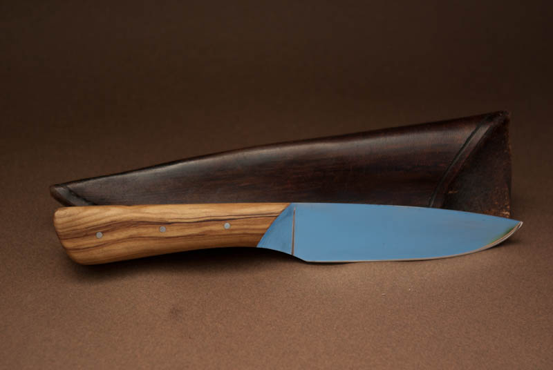

Messagepar Haraldr » 28 Mai 2012 13:27
Tiens, je pensais l'avoir posté !
Celui-ci fait 20 cm pour 10 de lame, 3mm d'épais.
Le manche est en olivier, plate semelle allégée mais pas amincie.
Sauf que je me rends compte que ce n'est pas celui ci que j'ai chez moi, mais son frère (qui pèse pareil au gramme près ! ), le bois a juste le veinage noir plus discret.
Je vais essayer de faire des photos tout à l'heure comme il fait beau :wink:

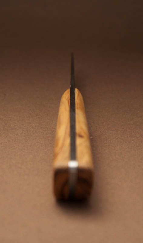

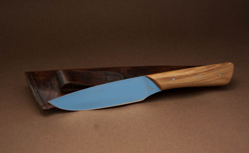

Re: Ce que fait Basil32...
Messagepar Janus » 28 Mai 2012 14:54
C'est sympathique en diable tout ça! :chin:
Messagepar Haraldr » 28 Mai 2012 15:16
Merci :)
Voilà les photos du frère donc :
Image Image Image
J'oubliais, toutes les lames sont faites en 80crv2 :wink:
Messagepar juanin » 28 Mai 2012 16:07
Sympa l'association noyer bouleau madré. thup
Sur le dernier j'aurais vu un départ d'émouture incliné qui s'harmoniserait mieux avec le haut des plaquettes. :D
JCVD
juanin
Messages: 9315
Inscrit le: 19 Fév 2009 22:35
Messagepar Jonathan P. » 28 Mai 2012 16:46
Argh, damned, je fus abusé ! :shock: :shock:
J'ai cru, sur la photo de l'autre, que c'était un intégral, trompé je fus par le retrait des plaquettes... Evidemment, à y re-regarder, c'est plus clair...
Il y a un petit qqch en plus malgré tout sur le précédent je trouve, le départ d'émouture un peu arrondi, le retrait des plaquettes un peu moins marqué… mais l'angle du couteau sur la photo doit jouer également...
Beau boulot en tout cas!
Messages: 32544
Messagepar Haraldr » 28 Mai 2012 17:32
Merci ! 9a fait vraiment plaisir ! :)
Je note pour le départ incliné, c'est vrai que ça harmoniserait un peu la ligne... va falloir que je m’entraîne du coup ! (ben oui, sur mes couteaux vikings, pas de ricasso donc... )
Et non, pas un intégral ! Va vraiment falloir que j'en sorte un en intégral ! Juste que je trouve de l'acier un bonne section pour ça ! Quoi que... j'ai un bout de ressort qui.…
L'arrondi de l'émouture est bien masque par l'angle de la photo (et le suuuperbe ciel bleu) mais il est comme sur l'autre couteau :wink:
