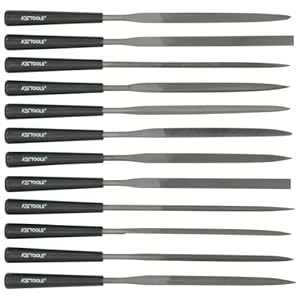

Merci de ta réponse G-M, je vais devoir chercher ce qu'est une lime aiguille.

Re: Un WIP accompagné?
Messagepar G-M » 26 Mar 2013 08:46
Tiens, une idée de la taille:
Les rois du guillochage me corrigent si je dis une connerie:
En gros, il t'en faut au minimum 3, ronde,demi-ronde, triangulaire (tiers-point qui n'est pas sur la photo). Pour ma part, si je n'en ai que trois, je préfère des tailles douces, mais quand tu sera un pro du guillochage, tu voudra surement des demi-douces pour ébaucher.
Ceci dit, j'ai fait mes précédents guillochages avec des limes normales. Une lime pour affuter les chaines de tronçonneuses, et un tiers point.
Pour tout ce genre de travaux fins, a défaut de super limes ou de limes aiguilles, j'utilise des limes d'affutage. Elles sont a taille simple et donnent un résultat assez propre. Par contre, elles sont un peu plus dures a contrôler.

Messagepar DEMONEX » 26 Mar 2013 10:38
Ah OK, merci les gars :). En fait j'en ais une petite série, je savais pas qu'on les appelait comme ça, pareil pour le tiers point j'ai toujours entendu "tire pointe" je corrigerais désormais!!!
