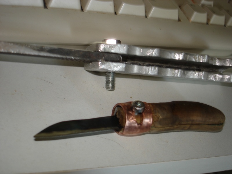

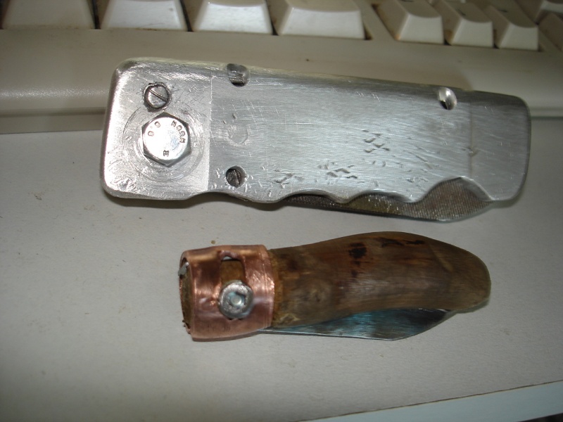

Messagepar Celika » 06 Juil 2013 20:07
Bon, j'ai toujours pas compris la réponse précédente, mais c'est pas grave :fou: …
Au fait merci G-M, donc je laisse tomber la détrempe :chin: .
J'ai fait un essai de trempe sur mon bout de lime, et j'espère l'avoir foiré, parce que c'est pas cassant (j'ai bourriné au marteau que dalle, idem ça plie pas dans l'étau) et la lime arrive à le bouffer (doucement mais ça le fait).
J'ai fait un essai de trempe sur un bout de lame de scie à métaux cassé, et là ça semble avoir pris: le bout est super rigide, la lime glisse, j'ai pas essayé la casse mais ça semble pas mal.
Du coup j'ai fait ça:
Lame en scie à métaux, manche en noyer, bague en cuivre. Trempe à l'huile automobile (neuve, mais vieille, ça fume cette saloperie :beurk ), revenu heuu au chalumeau tout doucement, mais vu les dimensions de la lame je me suis fait avoir, le bleu a doucement mais surement parcouru toute la lame (je l'ai laissé tel quel), donc chaud pour le fil, et j'ai pas pensé à tremper dans l'eau. Le manche vient d'une petite branche de noyer, globalement j'ai gardé la forme un peu tordue, et elle est teintée, bah... Cambouis :roll: .. Enrichie à la Shell 15w40.
J'ai bossé à la scie, dremel, lime, forge (RIP :bouhouhou: ), perceuse. J'en ai eu pour environ 1h30-2h.
La lame fait 4,5 cm de tranchant, le manche fait 7 cm.
En gros c'est une sorte d'opinel like du pauvre garagemade :yet rptd !
Mais ça m'a permis d'appréhender les tth, sauf que sur une mini lame comme ça c'est hyper rapide, en 10s la lame est au rouge, le temps de l'amener à l'aimant elle est presque rouge foncé… Idem pour le revenu, ça va très vite.
Voilà, il est pas très beau, en tout cas les finitions sont très loin de ce qu'on voit généralement ici thup , enfin pour se faire la main c'est pas mal.
