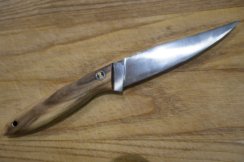

J'ai fait le revenu du ressort en même temps que la lame a 220°, en fait je savais pas trop.
Pour des futurs, j'ai acheté des ressorts spirale sur le marche au puce pour rien, je ferai un test avec ça aussi, je sais plus le nom du montage mais avec un basculeur pour le cran.

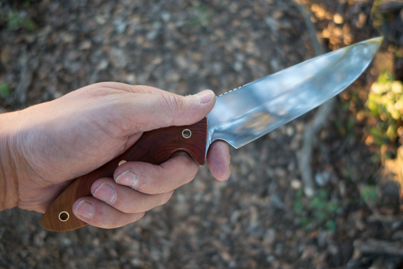

le #003
Messagepar Gael30 » 11 Oct 2015 22:26

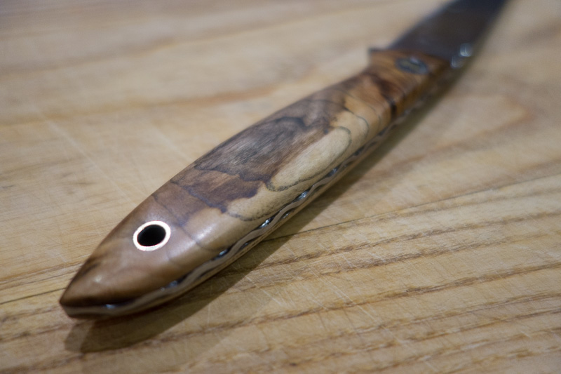

Voici le troisième, après 4 jours de recherche je l'ai savamment nommé #003, un fixe, un couteau d'homme, un vrai :twisted:
En XC75 de 6mm toujours trempe à l'huile, manche en cade en bois de bout.
Pour cette réalisation, j'ai l'ai fait principalement à la ponceuse à bandes

Messagepar NicolasW » 11 Oct 2015 22:29
c'est bien ça ! chapeau pour ton troisième.
j'avais pas laissé de message avant, mais ton pliant c'est culotté pour commencer. bravo ! :wink:

Messagepar Gael30 » 11 Oct 2015 22:32
merci c'est sympa.
J'ai oublié la taille du bestiau : 28,5cm dont 15cm de lame

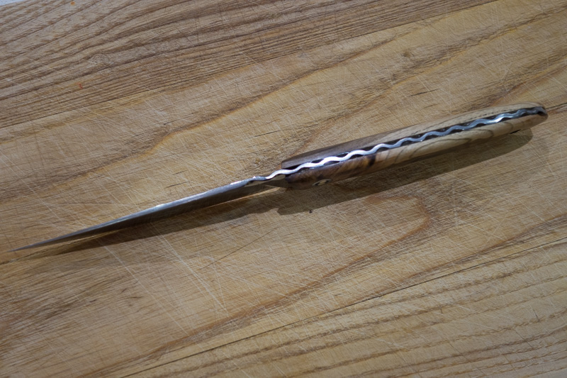

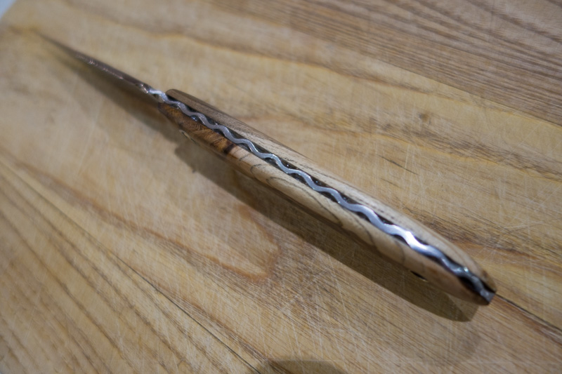

le #004
Messagepar Gael30 » 11 Oct 2015 22:44
Allez hop je finis la production du WE

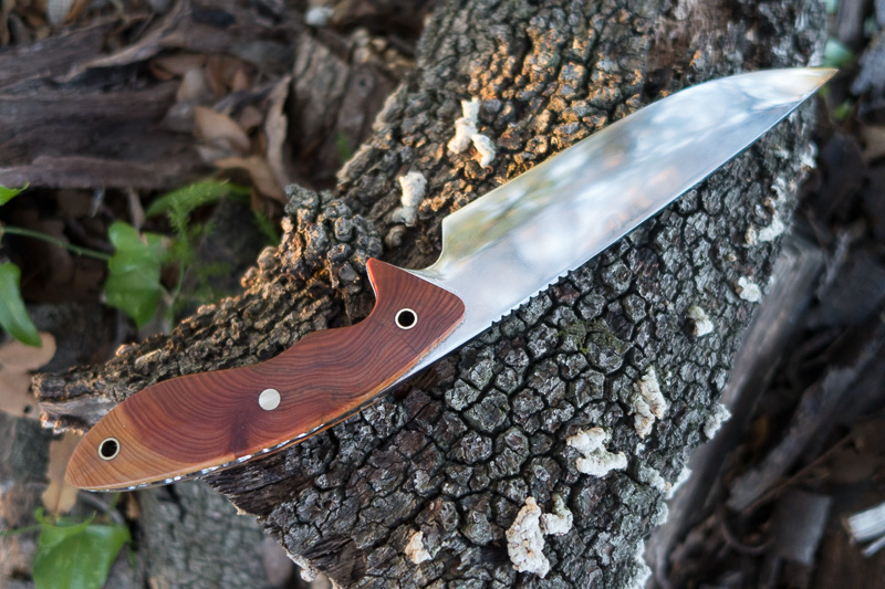

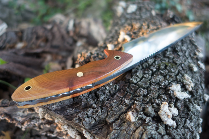

Voici le quatrième, cette fois pour le nom j'ai fais carrément une étude marqueuhtinnngueuh :sifflote: , il s'appelle #004 thup
En XC75 de 3mm toujours trempe à l'huile, manche en aubépine parait-il. En tout cas j'aime les dessins de ce bois.
Pour cette réalisation, j'ai l'ai fait principalement à la ponceuse à bandes, j'ai fais une émouture droite avec la volonté de travailler ma technique sur l'émouture pour faire une lame fine (bah ouais je passe du 6mm à la finesse, je suis comme ça). Du coup j'ai repris la forme de mon premier mais un peu moins haut …
Gael30

Messagepar Abaddon » 17 Oct 2015 00:34
guillochage superflu sur les deux dernier mais c'est histoire de gout.
6mm d'épais … fichtre, diantre, c'pour les tank ? :shock: :shock: :shock:

Messagepar jean michel » 17 Oct 2015 08:07
le N° 3 thup le bois est superbe :bave: comme mon collègue le guillochage superflu. c'est bien continu :wink:

Messagepar marcG » 17 Oct 2015 09:48
Abaddon a écrit:6mm d'épais … fichtre, diantre, c'pour les tank ? :shock: :shock: :shock:
Boaf.… MANUEL fait des neck avec ça, pour les mini tanks :lol:
Sinon, bien tes couteaux, mais je pense pas que ce soit de l'aubepine, qui est un bois clair, assez peu veiné à teinte tirant vers le rose (avec souvent des petits yeux noirs)

Messagepar Gael30 » 19 Oct 2015 22:24
Merci pour vos commentaires, c'est encourageant.
Pour le bois du 4 je sais pas, il est clair mais avec un coeur assez foncé. J'en ai encore des planchettes, a l'occasion je vous ferai une photo.
