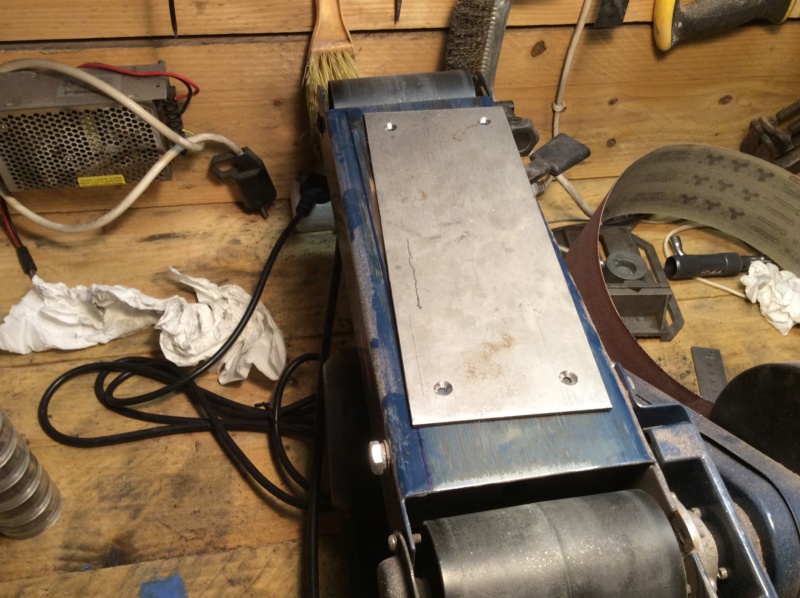

Donc j’ai avancé sur la modification de la ponceuse, j’ai pas d’alu ni de verre donc ce sera une plaque en acier, pas terrible pour la dissipation de la chaleur mais faudra faire avec jusqu’au début d’année... Je commence à découper ma plaque dans un bout d’acier pakistanais de 3mm et au bout de 5cm, pan, lame de la scie à ruban cassée :bouhouhou: J’ai trop les boules :( Bon ben reste 20cm à couper, une scie à main et, heureusement, beaucoup de détermination, mais j’en ai chié bordel... Bon point, je coupe plus droit à la main qu’avec la scie à ruban...
Donc après sciage, perçage et chanfreinage (si si chanfreinage, j’insiste !) on en est là :
Reste à positionner la plaque comme il faut et percer le bâti de la ponceuse, pour la fixer j’utiliserais de la visserie de modélisme, vis M3 tête fraisées traités black et nilstop traités black.
Donc demain perçage montage et... attente de nouvelles bandes valables... :|

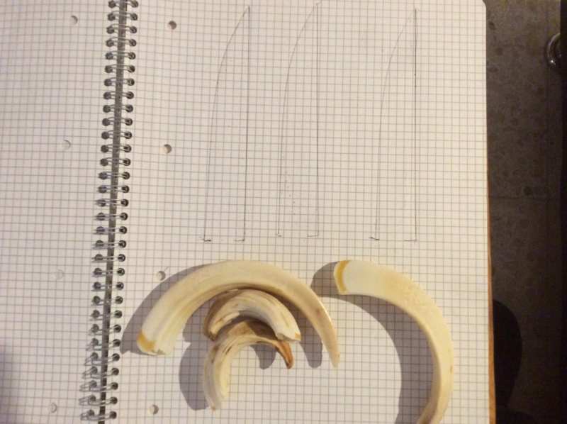

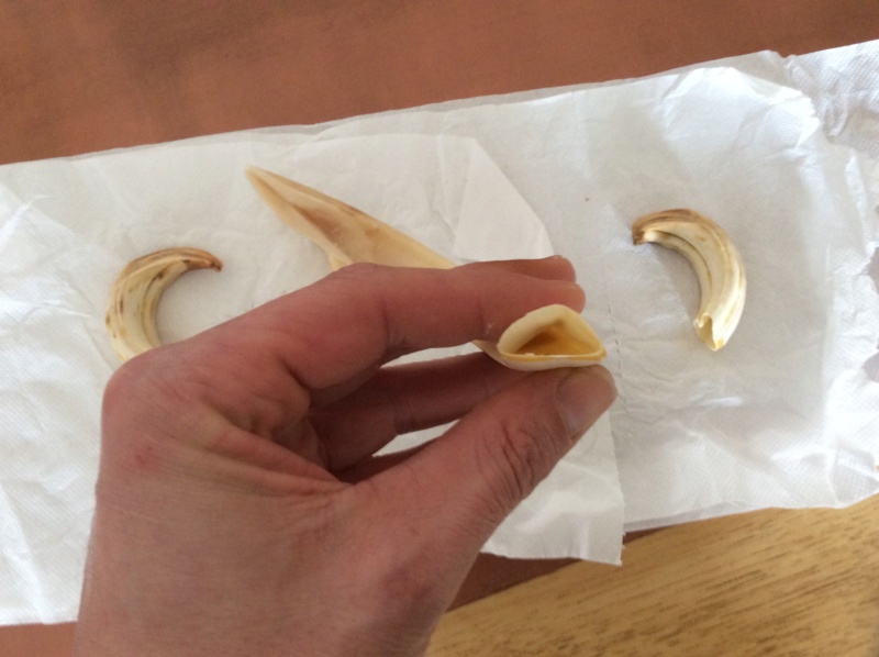

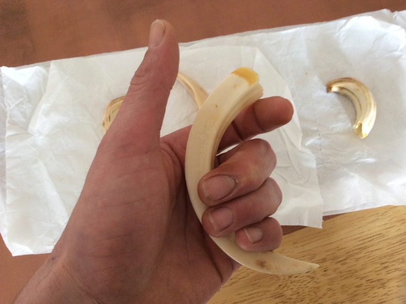

Bon on a fini plus tôt aujourd’hui, j’en ai profité pour passer chez ma mère récupérer les dents de sanglier, comme j’ai l’intention de travailler sur les manches en attendant d’avoir de nouvelles bandes. Et je suis dans la merde, maintenant que j’ai mobilisé tout le monde pour les avoir, je suis obligé de les utilisé… Sauf que c’est plus petit que dans mon souvenir, ça ne correspond pas du tout à la section d’un manche...
Par contre c’est marrant la prise en main est bien agréable
Donc mon dessin de base ne tient plus la route, il faut réfléchir... Ça tombe bien j’ai une sieste à faire (réveil 3h45 tout les matins) et je pourrais continuer ma réflexion en finissant la modif de la ponceuse.

Pour l’instant j’ai fini de fixer ma plaque proprement, avec des nylstop rapport aux vibrations, des que j’ai les bandes vous allez pouvoir recommencer à rire de mes émoutures :mouarf:
