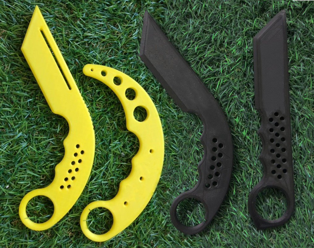

Un autre sujet un peu transverse aux Couteaux (j'avais prévenu ! :p ) j'ai fait quelques trainers pour un pote amateur d'arts martiaux philippins.
3D partagés gracieusement en open-source, et qui sont désormais en achat direct pour la modique somme de 35000 Roupies sur des sites peu recommandables. thdw
C'est là encore de l'expérimentation totale.
Je n'avais jamais vu d'hybride entre un karambit et une lame Tanto, je voulais voir ce que ça donnait.

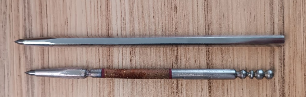

je m'étais lancé dans une tentative de custom d'une pointe à tracer, qui s'est soldée par un échec:
Défaut d'alignement des deux extrémités
Le cuir, je voulais en faire des intercalaires. mais ça n'a pas marché
Le bois s'est cassé au centre car trop fragile. il était creux.
Au fond c'était une progression à l'aveugle. le voyage comptait + que la destination :czn:

j'avais coupé le corps métallique en deux au milieu, et j'y avait charioté des rétreints pour venir emmancher le barreau en bois sur les rétreints.

Ah, ok, je pensais que tu avais "tronçonné" à la dremel pour faire un amincissement au milieu.
